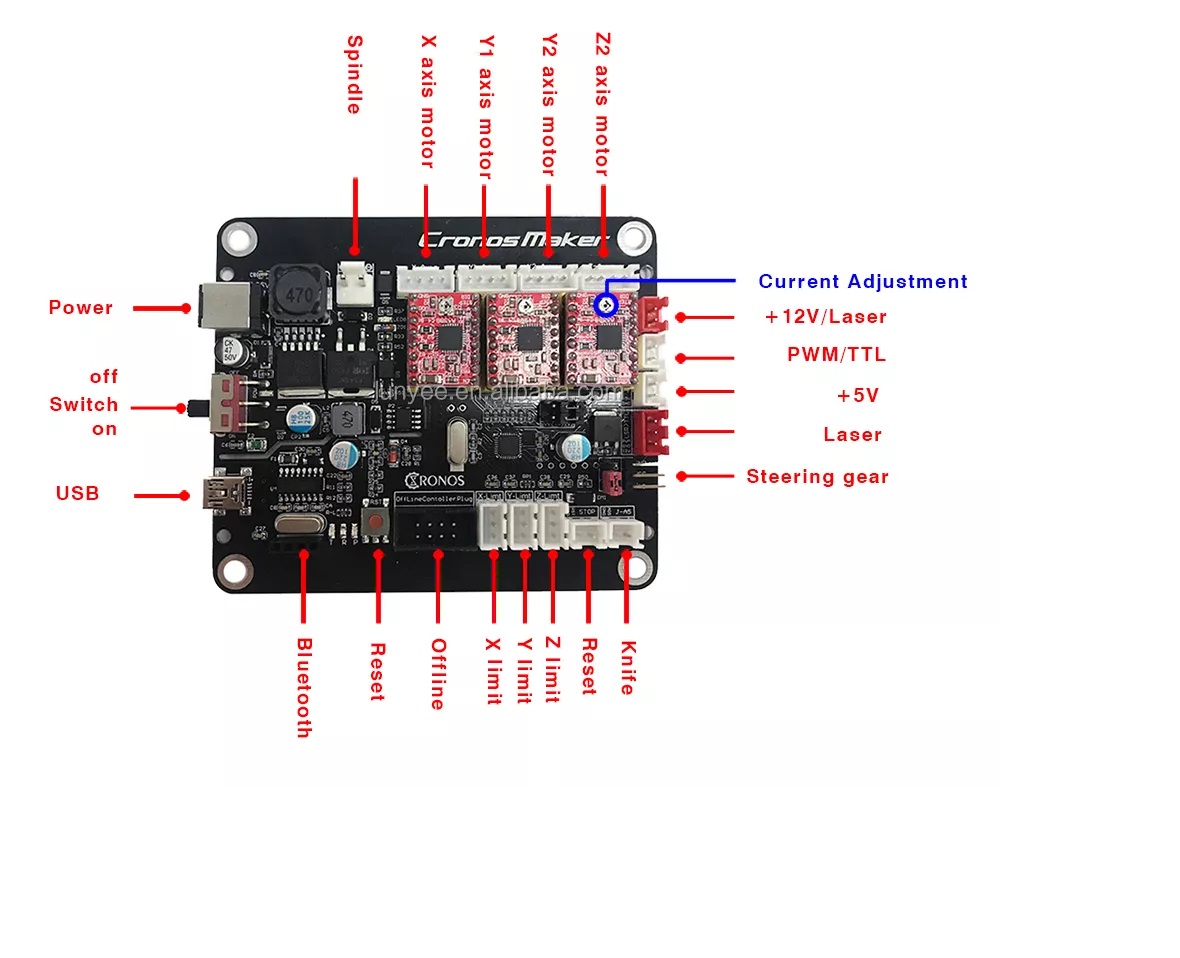

здравствуйте коллеги, я работал на станке без парковочных концевиков, сейчас стол увеличил и столкнулся с проблемой установки концевиков, перечитал кучу литературы и форумов, схему на подключения концевиков не нашел , вернее сказать есть схемы но я не уверен что именно для моей платы, в этом исполнении этого станка есть три вида плат не включая самодельные, станок 3018 про, может есть у кого схема подключения именно к моей плате, и еще, я купил лазер на 10 вт, как его подключать ? с отдельным питанием через плату или напрямую на плату https://aliexpress.ru/item/100500310056 ... 584eJLeWHv
Безымянный.jpg (5912 просмотров) <a class='original' href='./download/file.php?id=203928&mode=view' target=_blank>Загрузить оригинал (161.34 КБ)</a>
vik68
Сообщения: 21
Зарегистрирован: 17 июн 2022, 14:13
Настоящее имя: Виктор
Re: 3018 pro
Сообщение vik68 »
я так понял что на каждом разъёме средний контакт общий а на него подключаются два концевика один начало другой конец движения по оси, правильно?
Сообщения: 3773
Re: 3018 pro
vik68 писал(а): я так понял что на каждом разъёме средний контакт общий а на него подключаются два концевика один начало другой конец движения по оси, правильно?
Не уверен. Возможно три пина - это общий, сигнальный и питание на датчик. Сами датчики начала и конца одной оси могут быть подключены последовательно.

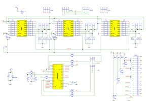

вот схему на него нашел только на ней оси - и + как это интерпретировать ?
CRONOS~1.JPG (5829 просмотров) <a class='original' href='./download/file.php?id=203942&mode=view' target=_blank>Загрузить оригинал (731.45 КБ)</a>
Сообщения: 2473
Re: 3018 pro
Судя по схеме выводы запараллелены, т.е. предполагается по крайним положениям осей, но станок не будет знать в максимуме или в минимуме был наезд на датчик.
kfmut
Сообщения: 1249
Репутация: 147
Откуда: г.Тверь
Re: 3018 pro
Сообщение kfmut »
это вроде на другую версию платы схема, ту у которой общая гребёнка на входы идёт.

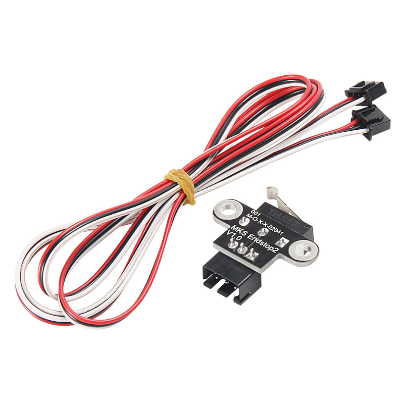

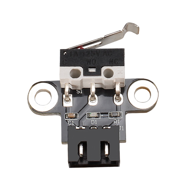

есть на али вот такие концевики и они для 3018 но почему идет и + и - ?
конце.jpg (5811 просмотров) <a class='original' href='./download/file.php?id=203943&mode=view' target=_blank>Загрузить оригинал (135.71 КБ)</a>
kfmut
Сообщения: 1249
Репутация: 147
Откуда: г.Тверь
Re: 3018 pro
Сообщение kfmut »
Там скорее всего как xvovanx расписал: сигнальная земля(по-китайски -5v, по-общечеловечески GND), питание(+5v), сигнал(S). Мультиметром в диодном режиме относительно разъёма "+5V" проверьте. И вот товарищ пишет, что эти датчики подходят как есть на эту плату http://technologybob.co.uk/home-endstop-switches

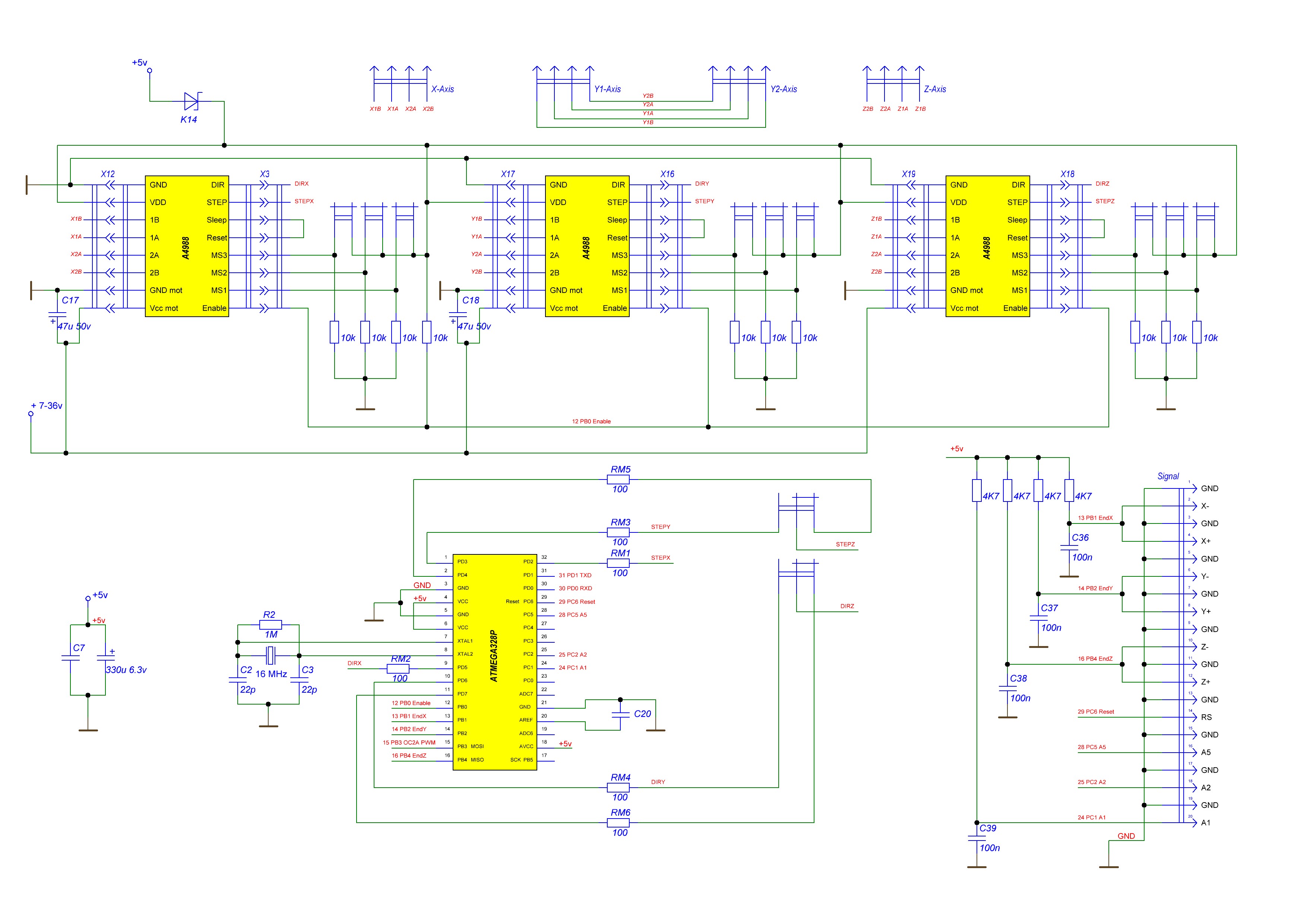

вот только что нашел по плате можно посмотреть
1.jpg (5810 просмотров) <a class='original' href='./download/file.php?id=203944&mode=view' target=_blank>Загрузить оригинал (77.36 КБ)</a>
2.jpg (5810 просмотров) <a class='original' href='./download/file.php?id=203945&mode=view' target=_blank>Загрузить оригинал (143.29 КБ)</a>
vik68
Сообщения: 21
Re: 3018 pro
Сообщение vik68 »
ага у нето описано вроде доходчиво , завтра попробую
