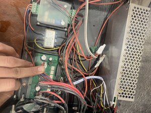

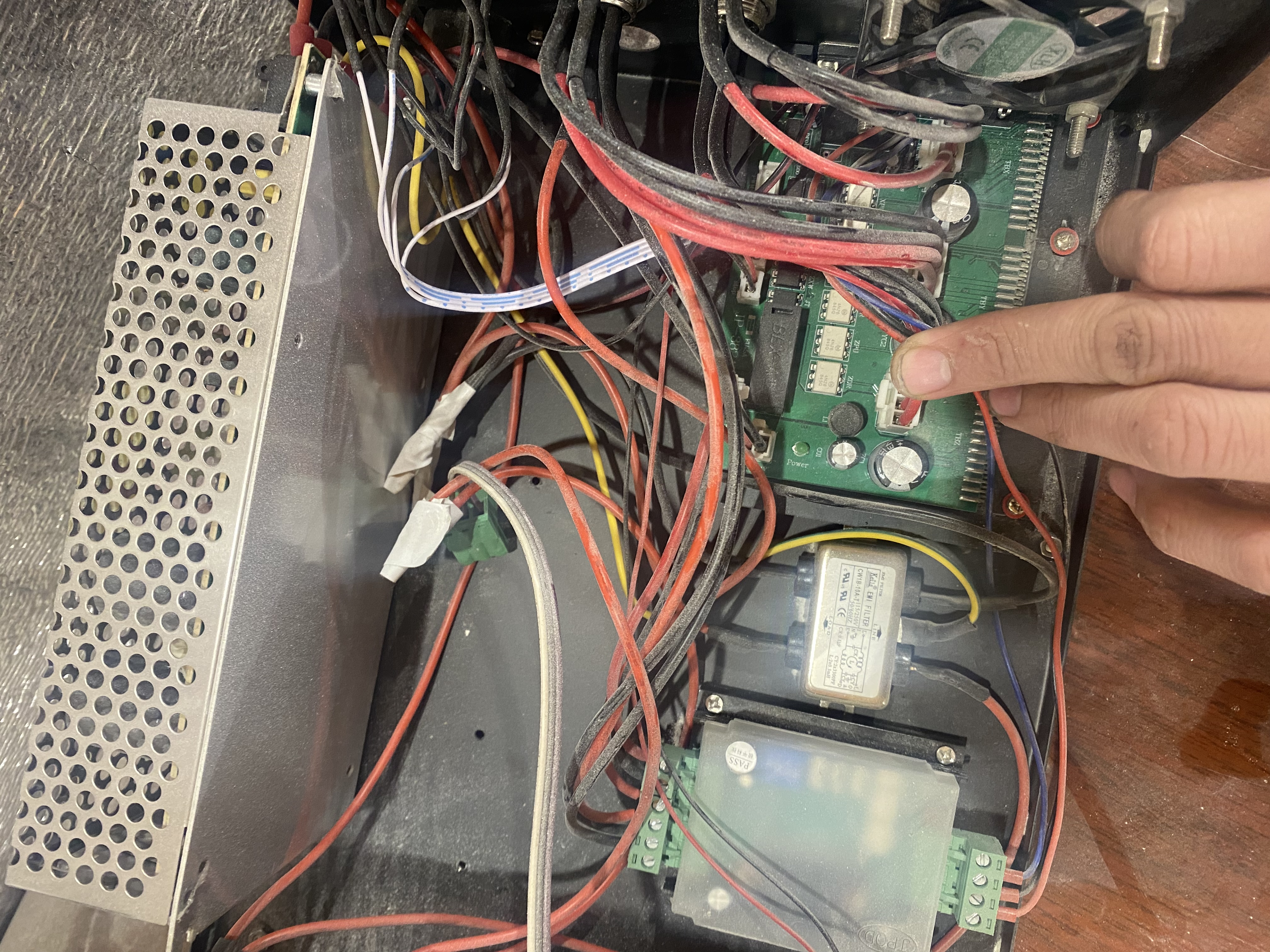

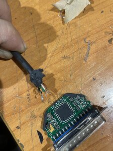

Помогите советом. Есть станок cnc3040 по управлением cnc usb controller куплен на Али по незнанке первый попавшийся грубо говоря, для фрезеровки печатных плат, потом посмотрев видео на ютубе понял что надо было брать на матч 3, на этой программе нет карты высот для моих целей это очень важный параметр, но да ладно, проблема в том что накрылся шнур переходник ЛТП Юсб, как я понял в нем находится какой то драйвер который всем этим управляет, преобразует сигналы цифра в аналог, и купить его можно наверное на Али но ждать долго, и не нравится мне переодически теряется связь между станком и программой незнаю из за чего, думаю из за провода пошевелишь его и она связь появляется, щас вообще не работает, так вопрос можно ли как то работать не по юзб а перех обычный лтп кабель и порт в компьютере, что для этого нужно? Хотел перейти на матч3 управление как я понял надо покупать управляющую плату и драйвера? Подскажите очень далекому в этом человеку.

Mach3 с lpt старомодная но отлаженная и достаточно стабильная система. Нюансы могут возникать изза помех между самим портом и дравером шд. Данный переходник на фото почти наверняка полностью повторяет распиновку lpt порта. Достаточно простого кабеля
Сообщения: 3773
Re: Помогите советом про станок cnc3040
Используя кабель с чипом Pic18F4550 (как у вас отпаянный на фото) работаете через программу Сnc usb controller от Planet, используя простой ЛПТ кабель спокойно юзаете через Мач.

xvovanx писал(а): 11 янв 2023, 19:55 Используя кабель с чипом Pic18F4550 (как у вас отпаянный на фото) работаете через программу Сnc usb controller от Planet, используя простой ЛПТ кабель спокойно юзаете через Мач.
Установил мач нашел банку с лтп портом на нее установил хр ничего не работает, на ули нашел кабель блин болго очень будет идти. Может кто знает где в России купить такое?

Я сам паял, разъёмы и шлейф проводов в радиотоварах купил.
