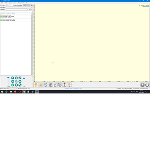

Безымянный (1).png (11811 просмотров) <a class='original' href='./download/file.php?id=206221&mode=view' target=_blank>Загрузить оригинал (771.73 КБ)</a>
https://photos.google.com/photo/AF1QipM ... SQtJxinqemподлючено по такой схеме и драйвера такие же, движки немо 17 что еще я не сказал а можно вытащить код из лазер грбл я не знаю подскажите , я фото закинул и все
1111111.png (11807 просмотров) <a class='original' href='./download/file.php?id=206222&mode=view' target=_blank>Загрузить оригинал (152.37 КБ)</a>

taco3 писал(а): ↑ а можно вытащить код из лазер грбл я не знаю подскажите , я фото закинул и все
Попробуй программу Candle
Candle_1.1.7.zip
(28.41 МБ) 255 скачиваний
https://vk.com/rom327

В командной строке управляющей программы забейте команду
если после этого шаговики не встанут на удержание, и оси станка можно свободно двигать рукой(без фанатизма!), то у вас косяк с подключением 100500%. Сделайте несколько фото чего у вас ЛИЧНО там наподключамши.

по пробовал не становится на удержание, я не первый раз собираю по такой схеме и всегда работает, это первый раз мне пришли две ардуино одна совсем не прошивается одна прошилась но движки не двигаются движки проверял рабочие, у меня пока все на монтажной плате врядли что можно разобрать

Какая то сложная картинка (Безымянный (1).txt)...
Мазня.JPG (11740 просмотров) <a class='original' href='./download/file.php?id=206226&mode=view' target=_blank>Загрузить оригинал (644.23 КБ)</a>
Попробуй запустить Candle и мою программу с квадратом...
Если вручную оси бегают, значит железо работает. Выложи настройки GRBL (команда $$)

все ровно не работает
33333.png (11723 просмотра) <a class='original' href='./download/file.php?id=206239&mode=view' target=_blank>Загрузить оригинал (115.98 КБ)</a>
