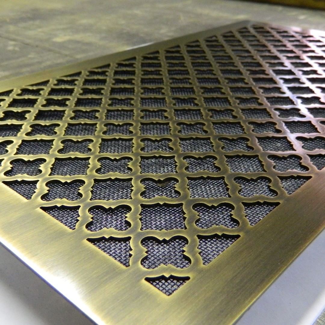

Добрый день! Помогите советом или ссылками, любой информации буду рад.
Имею лазерный станок по резке дерева, но так как в свое время ни у кого не консультировался, купил то что понравилось, а потом вылезло много особенностей и доп затрат.
Теперь нужен такой же по резке листовой меди или латуни не толще 3-4 мм. Подскажите какой станок может подойти для этой задачи.
Смотрел на Алике есть разные но не понимаю какой мощности нужен шпиндель для резки латуни / меди / бронзы и сколько должно быть осей для такой задачи, что такое роутер подходит ли он для моих задач. Желательно чтоб был не просто раскрой , но и возможность обработать край от возможных острых углов, заусенцев. Для этого наверно какая то фреза финишная для закругления ставится ?..
Как пример что хотелось бы изготавливать на таком станке картинка ниже...
Бюджет до 150 т.р. если это возможно :)

ДмитрийХим писал(а): Как пример что хотелось бы изготавливать на таком станке картинка ниже...
Этот узор не на фрезерном делался, узор с прямыми внутренними углами фрезой не повторите.

Второй станок и такие вопросы?
Шпиндель 1,5 2 квт.
3 оси.
Роутер - маршрутизатор, раскроечный станок.
Для фасок - фрезу по 45градусов.
Задай себе вопросы: сколько времени готов ждать раскроя такого листа 800:1000 (тонкой фрезой на вскидку это десятки часов)
Как будешь крепить лист к столу, чтобы его не коробило и волнами не изгибало.
Как делать прямоугольные внутренние углы.
150к рублей это несерьезно.
Эта простыня делается штамповкой.

Mamont писал(а): 09 янв 2023, 18:52 Второй станок и такие вопросы?
Шпиндель 1,5 2 квт.
3 оси.
Это есть подобные относительно несложные узоры не делаются ни фрезером ни лазерной резкой, а катаются в формы на горячую?
