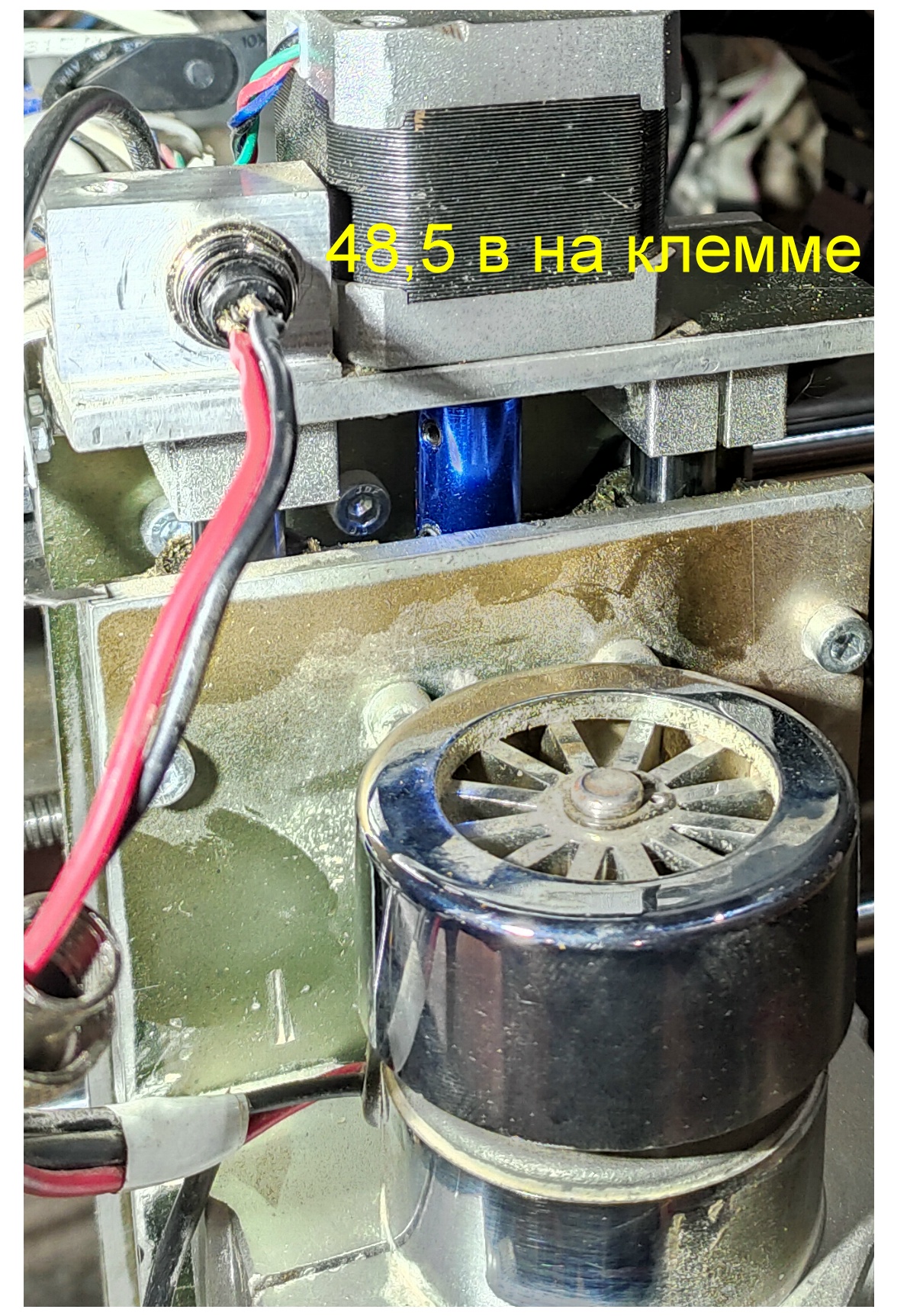

День начался с того, что 1- по включении не работает ось Х. На плате оси Х при включении горят оба (зеленый и красный) диода. ПРи этом в программе при нажатии на кнопки направления идет отсчет в ту или иную сторону. 2 - Не включается шпиндель в ручном режиме (в программном - тем более). Напряжение подается 48,5 вольта на 48мивольтовый двигатель. Был момент, когда при включении кнопки в программе шпиндель на долю секунды дернулся.

Для начала делайте нормальное - полное описание оборудования, что за драйвера, что за блоки питания и т.д.
Драйвер стоят на аварии, убавить напряжение (если 48в для драйвера предел)

Re: Не могу установить фрезер в исходное положение.
Драйвера и шпиндель должны запитываться от разных БП. Иначе при включении шпинделя, во время просадки напряжение драйвера уйдут в ошибку + импульсные помехи от коллекторного движка могут спалить драйвера (у 775го мотора, при 25В питания амплитуда вспелсков помех до 110В, у 48В будут все 200 наверное. В теме 2418 много чего описано по борьбе с помехами. Это "детская болезнь" всех макетов станков - общий БП + связанные с этим проблемы)

Если серьёзно ,такой "станок" будет работать только у того кто его сделал и знает каждый проводок ,куда и за чем . Где то переломились провода ,разбежались клеммы, разъёмы ,пайка отвалилась и т д ,электрика - наука о контактах ,проверять всё ! Не думаю что 17е моторы питались 48мями вольтами

Спасибо тем, кто даёт дельные советы. (Кто считает, что дал дельный совет, может принять предыдущее предложение на свой счёт.) Проблема решена, кто захочет узнать как, может спросить в этой теме.
