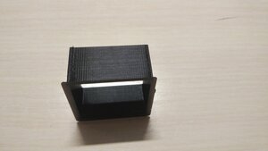

Было так
IMG_20221214_181953.jpg (12477 просмотров) <a class='original' href='./download/file.php?id=205985&mode=view' target=_blank>Загрузить оригинал (5.92 МБ)</a>
IMG_20221214_182023.jpg (12477 просмотров) <a class='original' href='./download/file.php?id=205986&mode=view' target=_blank>Загрузить оригинал (5.56 МБ)</a>
Печатал так, фотой не передать, только под определенным углом взгляда был еле заметен воблинг с непонятным шагом в 5-6мм, скорее всего из-за не концентрично сидящих шкивах на шпильке М8. Звон ремней. И ужасные углы из-за в усмерть убитых роликов на Т слоте (не было на момент придумки в продаже V слота, ролики точили в токарке из копролона, потом их поменял на покупные OpenBuilds оставив тотже Т слот, сэкономил). В начале Эксплуатации печатал почти идеально, не считая звона, даже Linear Advance калибровал. Только профиль V слот подходит на ролики.
IMG_20221220_183141.jpg (12477 просмотров) <a class='original' href='./download/file.php?id=205987&mode=view' target=_blank>Загрузить оригинал (4.93 МБ)</a>
IMG_20221220_183325.jpg (12477 просмотров) <a class='original' href='./download/file.php?id=205988&mode=view' target=_blank>Загрузить оригинал (4.78 МБ)</a>

Драйвер 8825 Z в полношаговом 100имп/мм выходит
Поверхность радует, даже показала рисунок экструдера(наклонные линии, период их четко зависит от микрошага(импульс на шаг=наплыв),печатал в 1 слой и они четко построились в линию) может кто знает как это убрать или сильно снизить????? :thinking:
Чуток звенит по горизонтали, почему то с периодом в 1мм на ремнях GT2
По Z ни намека на воблинг, идеальная высота. Ремни по Z зашли на 100%. Да и в настройке они проще.

да 2209 вместо 8825 в экструдере решили, только на 1 поверхности остались еле-еле заметно и то под определенным углом
IMG_20221228_175656.jpg (12295 просмотров) <a class='original' href='./download/file.php?id=206036&mode=view' target=_blank>Загрузить оригинал (4.01 МБ)</a>
осталось починить звон и рябь
