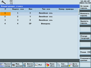

1. Когда загрузилась стойка жмем SHIFT+SYSTEM ALARM
808scr1.png (8086 просмотров) <a class='original' href='./download/file.php?id=205949&mode=view' target=_blank>Загрузить оригинал (16.68 КБ)</a>
2. Установить Пароль вводим пароль SUNRISE
3. Жмем кнопку PLC
Прям на стойке можно смотреть PLC/ Запускаешь программу и смотришь как выполняется PLC

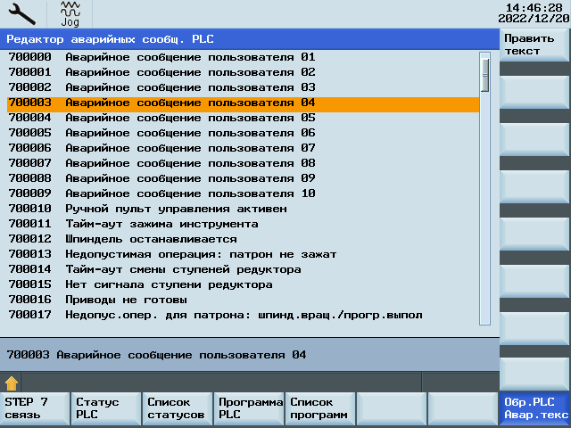

Там же будет редактирование сообщений
808scr2.png (8086 просмотров) <a class='original' href='./download/file.php?id=205950&mode=view' target=_blank>Загрузить оригинал (25.31 КБ)</a>

Надо зайти в PLC, редактирование аварийных сообщений и сообщение 59 прописать. Авария частотника и тд...

aftaev писал(а): ↑ Надо зайти в PLC, редактирование аварийных сообщений и сообщение 59 прописать. Авария частотника и тд...
Спасибо, сделал. А то потом память подведёт..
