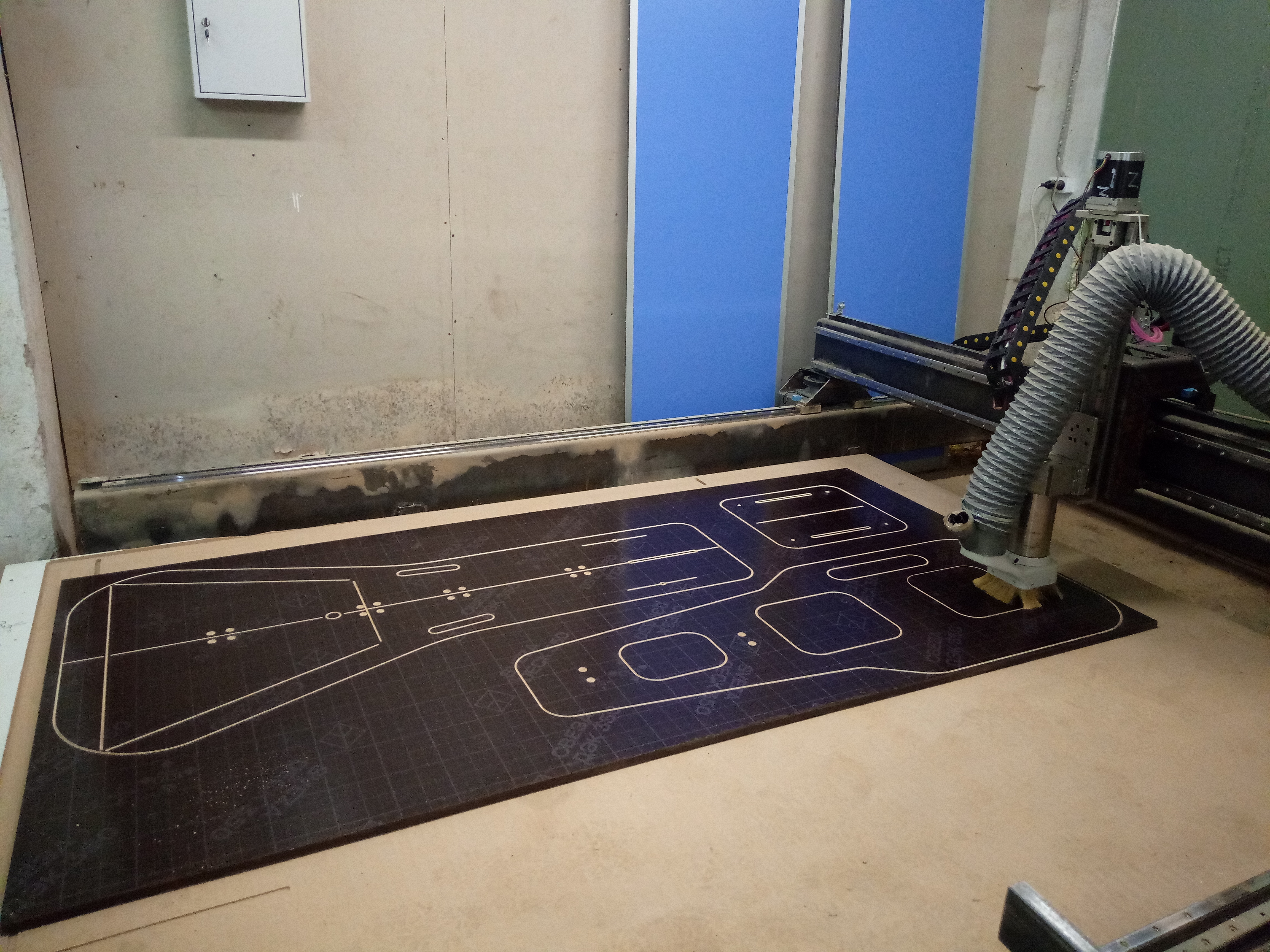

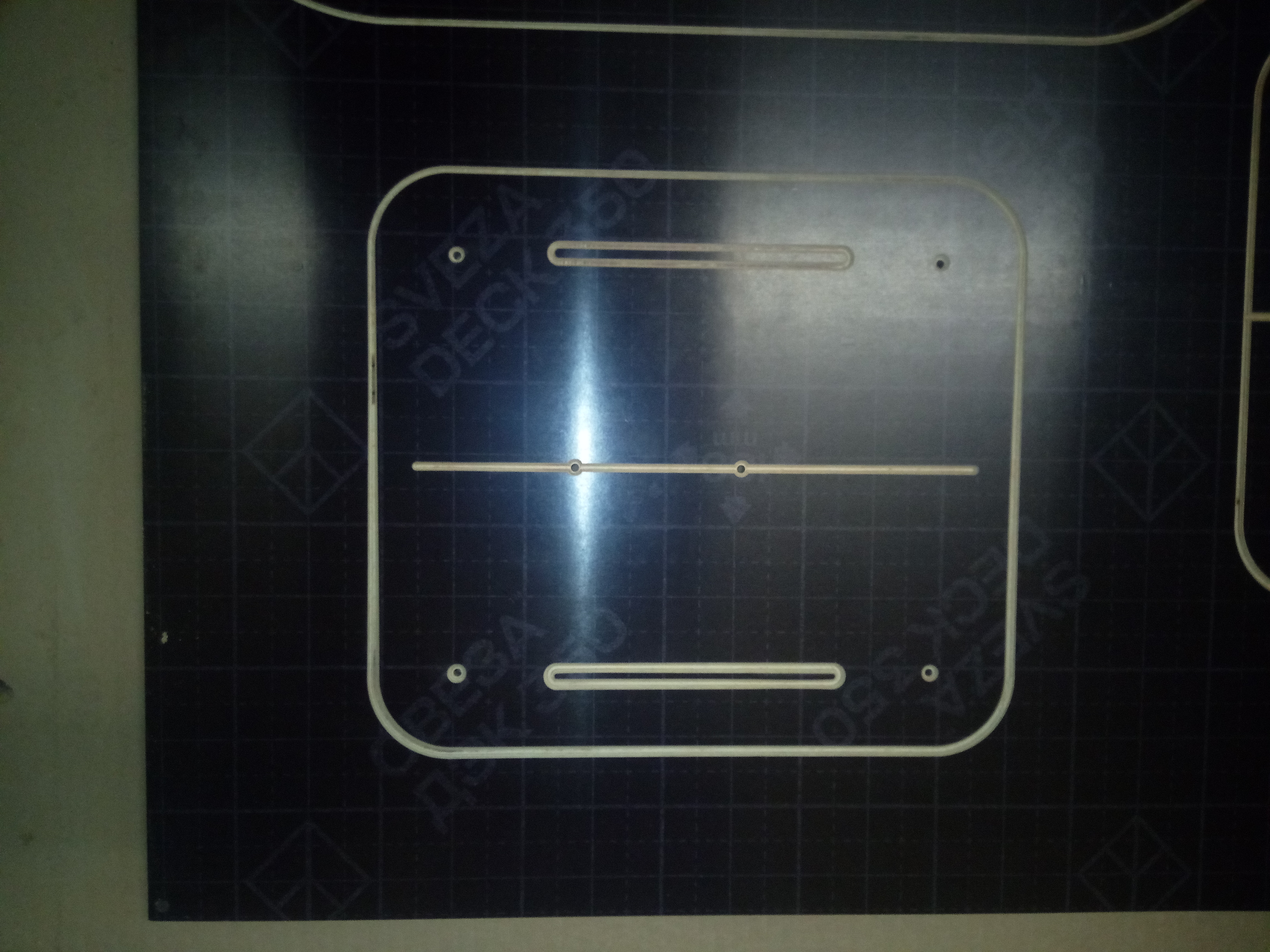

Описание станка, основные характеристики: Станочек 2000-3000. Шпиндель 3.0 кВт, 25 рельсы, косозубая рейка.
Обрабатываемые материалы:Фанера

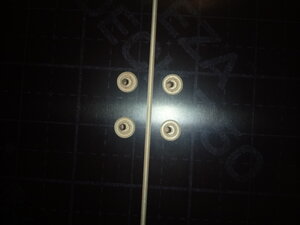

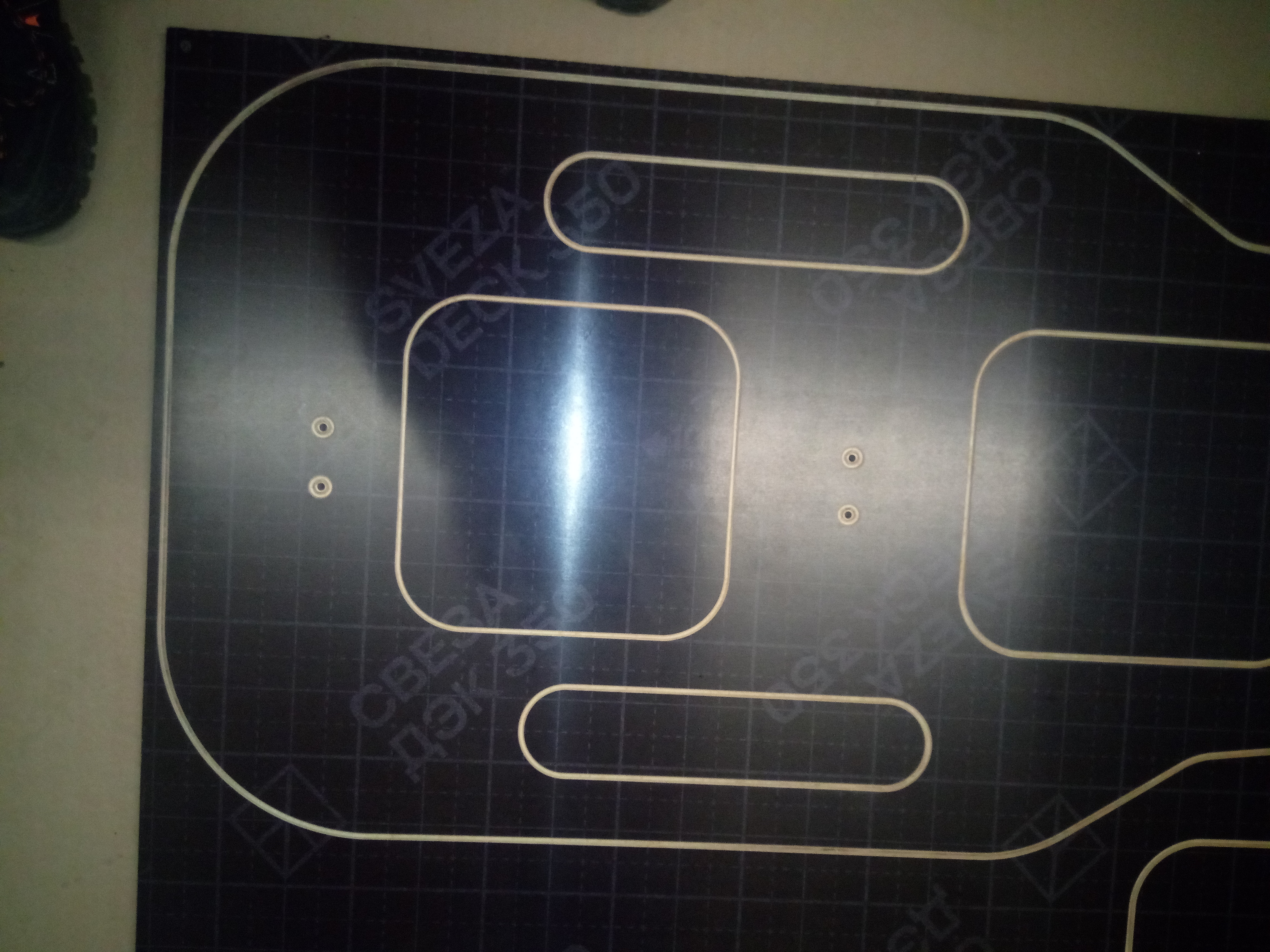

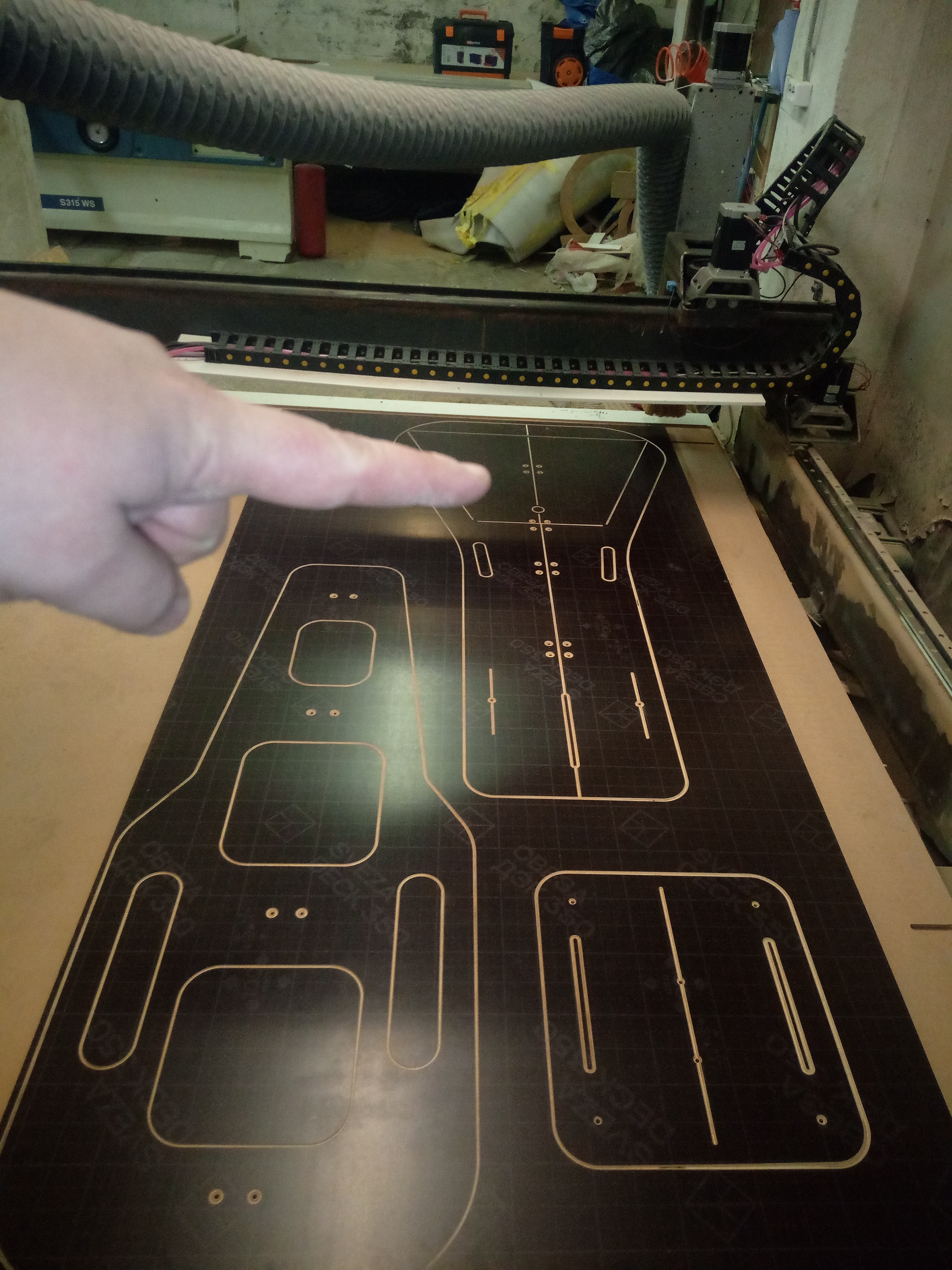

Вопросы: Станок не точно сверлит отверстия расположенные в районе 0-700 мм от нуля. Подскажите в чем может быть причина? Остальные отверстия он спозиционировал точно и на растоянии в метр и на растоянии в три метра от нуля.

файлик с уп-шкой приложили бы...фото с пальцем не канает :lol: если отверстия строго перпендикулярны пласти, то скорее проблема с генерацией кода...ну или как вариант, если проблема именно на этом изделии, то есть длинный переход на холостых и станок теряет позицию, разгоняясь до максимальной подачи, а эти отверстия в конце/начале уп-шки.

Файлик с уп скинуть сейчас не могу. Уже дома. Что значит проблема с генерацией кода? Это как можно поподробнее пожалуйста.

ХУ-координаты отверстий в УП отличаются от того что должно быть, причин этому 100500. Подобные ошибки легко отлавливаются программами отрисовки кода из УП-шек. Бесплатно есть, например, NC-Сorrector...или был, сайт http://www.nc-corrector.inf.ua/ не открывается у меня сейчас.

kfmut писал(а): 21 ноя 2022, 19:43 ХУ-координаты отверстий в УП отличаются от того что должно быть, причин этому 100500. Подобные ошибки легко отлавливаются программами отрисовки кода из УП-шек. Бесплатно есть, например, NC-Сorrector...или был, сайт http://www.nc-corrector.inf.ua/ не открывается у меня сейчас.

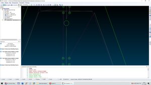

Визуально не вижу проблем программа хоршая спасибо за совет. VPN наше всё.

Попробуйте тогда "по воздуху" прогнать УП-шку, найдя рабочий ноль(любую другую точку) касаниями фрезой по углу заготовки или чего-нибудь закреплённому на столе(ну или любым другим удобным методом), а после прогона УП проверить этот ноль ещё раз тем же методом, посмотреть координаты.
У Мака ещё есть странная фича с "оптимизацией" кода на постоянную скорость подачи, я не знаю распространяется ли она на холостые переходы viewtopic.php?p=622406#p622406 , в доках там у них раздел есть Path Control Modes по этому вопросу.

Как крепится заготовка? В какой последовательности идет обработка? Смещение по какой оси?
Тут еще такой момент, может он просверлил то верно) а вот все остальное съехало, на другой фрезе.
