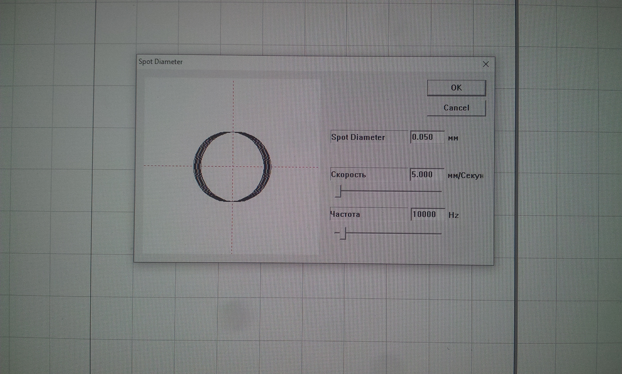

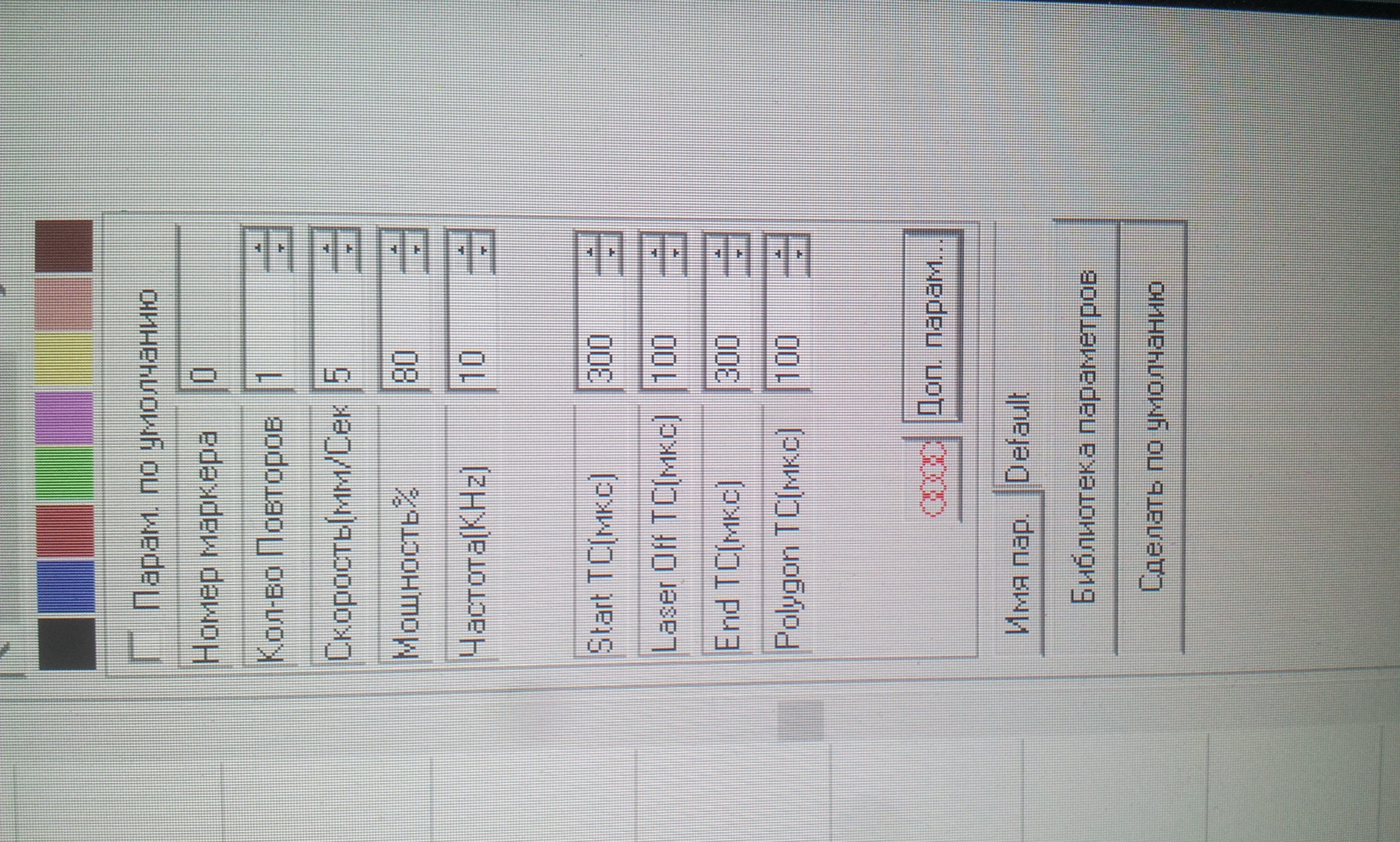

Добрый день!
Подскажите, пожалуйста, по каким причина может на глазах падать мощность луча (вернее, интенсивность воздействия на материал) 30-ватного маркера Wattsan?
Излучатель? Блок питания? Или настройки совсем кривые?
Видео здесь: https://disk.yandex.ru/i/2GWEcTtK9e49lg.

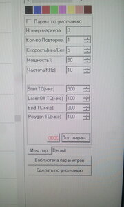

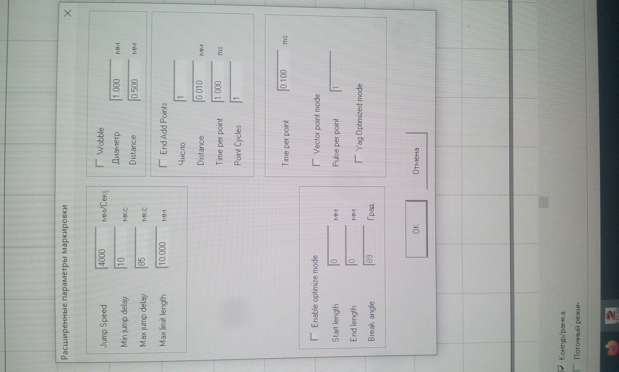

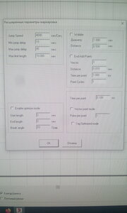

Фото результата и каких-то настроек приложены.
Считать настройки излучателя пока не могу, поскольку программа, как я понял, требует com-порт, а на компе его нет.

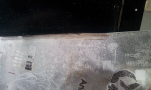

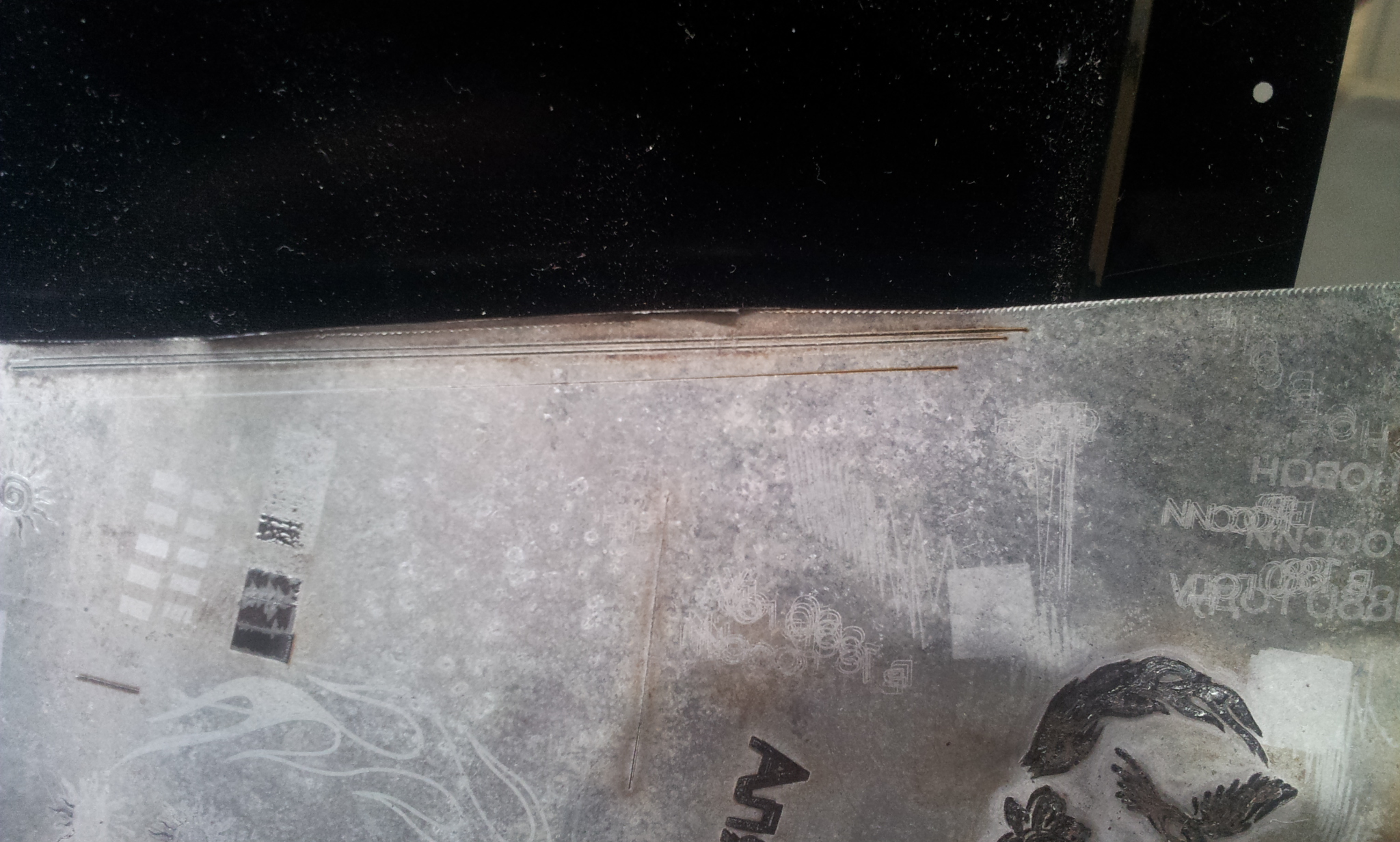

Станок привезли год с небольшим назад. Работал мало. Говорят, что изначально такого не было. Да и на железке видны следы законченной глубокой гравировки.
На фотке видны 3 линии. На всех заметно снижение мощности излучения. На последней -- нижней (видео от неё) -- и вовсе сходит почти на нет.
Средняя линия сделана на скорости 2 мм/сек с 90-процентной мощностью. Про первую линию запамятовал.
На двух первых заметна "точка" в начале линии. Можно ли от неё избавиться?
Также прошу подсказать есть ли подробное руководство-объяснение для чего нужны те или иные параметры, на что они влияют, и о их взаимосвязи.
Например, в окошке Spot Diameter расположение наложения "точек" можно изменять меняя и частоту, и скорость. И диаметр тоже влияет. Какую "ручку" лучше крутить?
Или ещё, чтобы написалось слева направо на чертеже нужно писать в обратном направлении. Так и должно быть?
Ещё -- получающаяся картинка примерно в два раза больше чертежа... Ну это я нашёл.
Много вопросов!..

rms писал(а): На двух первых заметна "точка" в начале линии. Можно ли от неё избавиться?
Зеркала еще не начали двигаться, лазер уже шпарит. Параметрами Start TC(мкс) и ниже, подбирать.
rms писал(а): Также прошу подсказать есть ли подробное руководство-объяснение для чего нужны те или иные параметры, на что они влияют, и о их взаимосвязи.
Ютуб в помощь, много видосов.
rms писал(а): Средняя линия сделана на скорости 2 мм/сек с 90-процентной мощностью.
Пробуй скорость 200, 2000 при той же мощи
