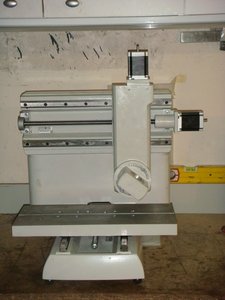

Кажется, нашел подтверждение использования подшипниковых узлов
Вот только никак не могу найти, где я видел этот станок :cry:

dens.jpg (8959 просмотров) <a class='original' href='./download/file.php?id=6057&sid=0afe17095d2faeecb71560cbc0c7ed41&mode=view' target=_blank>Загрузить оригинал (182.38 КБ)</a>
Вот пример использования подшипникового узла. Обрати внимание на узел возле мотора. Всё в одном. И подшипниковый узел и крепление мотора в одном флаконе и для муфты тоже место есть. Думаю это качественный самодельный узел.
Если кто видел такие стандартные - ткните носом пожалуйста.

Nick писал(а):Судя по гуглу - тут: http://woodworkingshop.biz/2012/04/29/2 ... -machines/
где-то на русскоязычных чпу-форумах этот станок обсуждали. Вот хотел глянуть, может и про подшипниковые узлы чего написали
