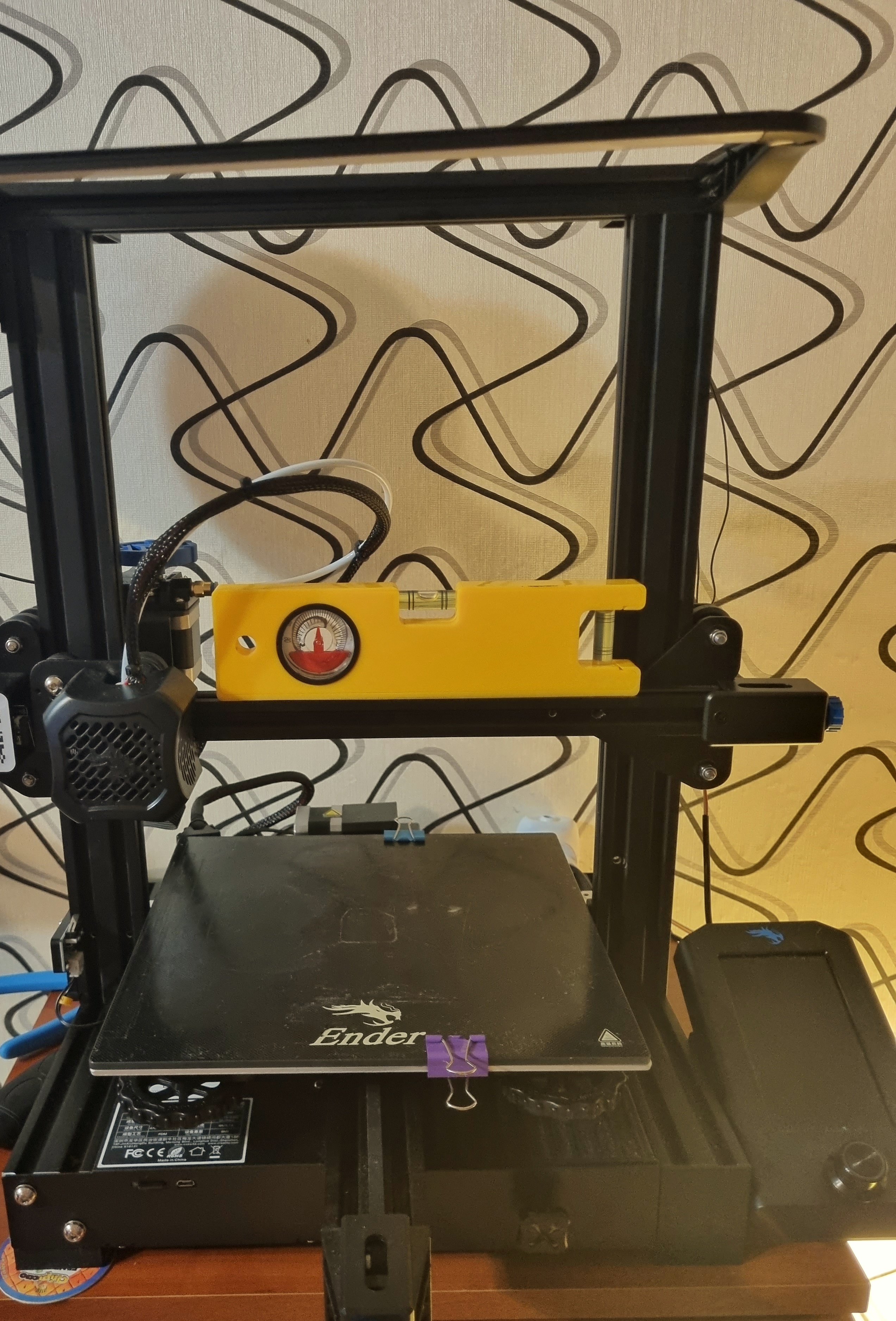

Всем привет . Я новичок совсем. , купил принтер чтоб пользоваться ... просто пользоваться . Купил вторую ось z вчера решил поставить . После установки принтер норм ездит медленне правда в 2 раза . Решил я пробный заход сделать а он низ норм взял а потом фигура в бок пошла . Прошу не кидать тапками а если есть человек который поможет и норм объяснит я буду очень признателен . А то я заказал всяких штук для модернизации а не могу их поставить (((
20221116_204051.jpg (6953 просмотра) <a class='original' href='./download/file.php?id=205535&mode=view' target=_blank>Загрузить оригинал (4.28 МБ)</a>
20221116_204046.jpg (6953 просмотра) <a class='original' href='./download/file.php?id=205536&mode=view' target=_blank>Загрузить оригинал (4.6 МБ)</a>
Вот фото начатой модели это квадратный котик .

есть мысли, что надо сначала скорости и ускорения настроить. похоже что шаги пропускает и сбивается.
поищи на утубе K3D, у него много видосов по настройкам.

Вот сам апарат ну и его оси z
2 мотора по то как мне отвечали на другом форуме я понял что два мотора очень не однозначно .
Котика криво печатает это и расстраивает раньше принтер был весь расшатаный а котик шёл на ура )
20221118_155034-01.jpeg (6875 просмотров) <a class='original' href='./download/file.php?id=205543&mode=view' target=_blank>Загрузить оригинал (2.7 МБ)</a>
20221118_155050-01.jpeg (6875 просмотров) <a class='original' href='./download/file.php?id=205544&mode=view' target=_blank>Загрузить оригинал (2.63 МБ)</a>
20221118_155104-01.jpeg (6875 просмотров) <a class='original' href='./download/file.php?id=205545&mode=view' target=_blank>Загрузить оригинал (1.84 МБ)</a>
20221118_155549.jpg (6875 просмотров) <a class='original' href='./download/file.php?id=205546&mode=view' target=_blank>Загрузить оригинал (4.6 МБ)</a>

такой вариант крепления винта - в 3-х точках - болезный по сути, кривой винт или перекос при установке, и ось будет закусывать на холостых переходах

Боюсь расстроить ,но ось Z как была одна так и осталась .Она что раньше была с одним винтом ? А с поиском проблем лучше всё же на профильных сайтах , тут не особо много печатающих на всём подряд .

Да она с один мотор была . Ну в итоге перебрал весь принтер .отрегулировал , и в процессе все сделал печатать стал разные детали не плохо , но кота этого именно этот хвост все равно что то тупит . Так я и не нашёл проблему.

Мне кажется слои на хвосте "текут". Похоже не хватает обдува или немного снизить температуру...

Вполне может быть , если печатать 10 котов слои будут успевать остыть ,иногда "башню " параллельно печатают ,но это ж расход какой ! Кароче надо печатать бульдога , он без хвоста :hehehe:
