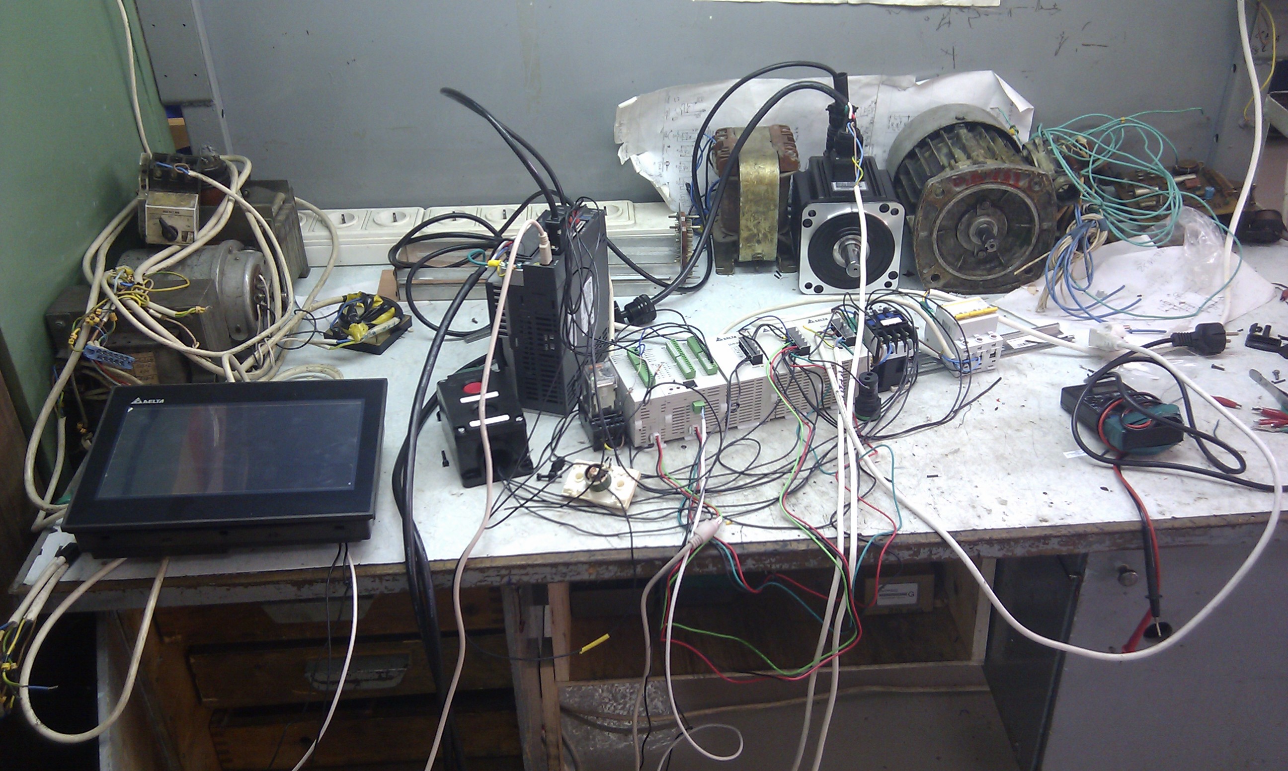

привод ASDA -B2 не вращается двигатель в реж-ме упр.полож

Здравствуйте! имеется привод delta asda -B2, двигатель ECMA E21315 fS (1,5 кВт). хочу с контроллера по-управлять серводвигателем в режиме управления положением. всё сделал как написано в мануале. возможно конечно какой то параметр не указал или выставил не верно....В режиме скорость управляется отлично. Подскажите какие параметры необходимо выставить, чтоб заработал в этом режиме? ... подключал провод ASD-cnus0A08 и с помощью софта ASDA -soft включал режим мониторинг. выходная частота с контроллера поступает на вход привода, а врежиме монитринга не видно этих импульсов, может стоит где то запрет импульсов? хотя вроде всё подключил как в мануаожет схему скинете и список параметров со значениями примерными, чтоб хоть немного закрутить его в этом режиме....

С delta не знаком, но в настройках Yaskawa есть сигнал для такого запрета. Нужно проверить для начала, правильные ли импульсы идут, поступают ли они на входной контакт разъема. Если вход дифференциальный, импульсы с обычной разделительной платы LPT не подойдут.

осциллографом проверял - идут! я импульсы посылаю с контроллера delta 28sv.
Re: привод ASDA -B2 не вращается двигатель в реж-ме упр.поло
Есть мануал, или ссылка на него?

всё разобрался!!!....эх вы...

и в чем дело было?

ошибка в документации! импульсы надо подавать не на 43 контакт а на 41 и соответственно направление движение не на 39 а по мойму 35 (для управления контроллером с выходами открытый коллектор -общий минус)...и всё заработало!
