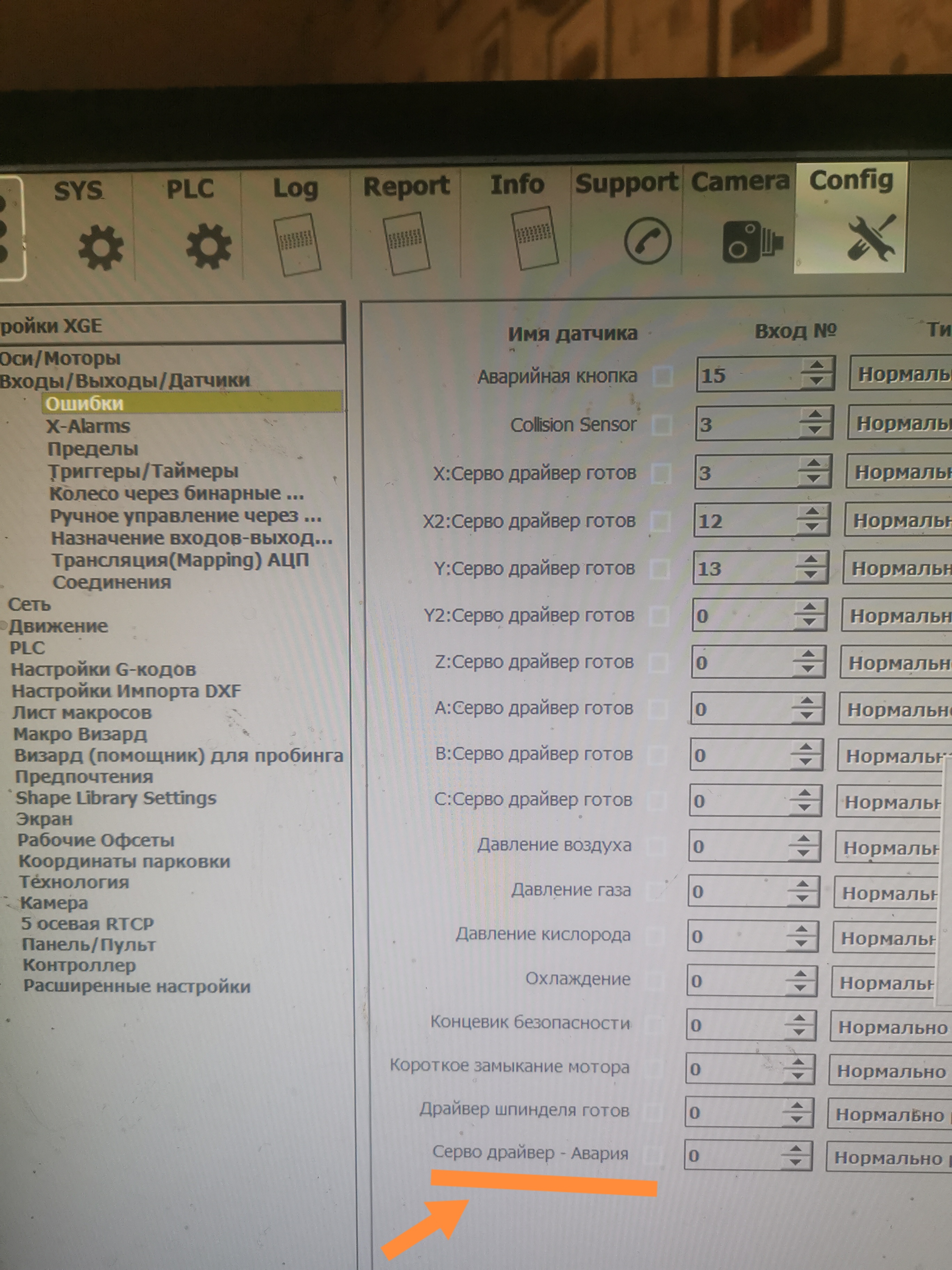

MiG77 писал(а): ↑ На странице Алармов ОДИН вход на ошибку сервы.
Я не знаю, может у меня другая вкладка с ошибками))) Но на моей можно назначить отдельный вход на Х, Х2, У, У2, Z, A и т.д.
MiG77 писал(а): ↑ Но я заметил, что сигнал готовности не снимается при аварии, тк нет сообщения о не готовности привода.
Потому то я выше и анписал, что надо брать не сигнал готовности "серворейди", а сигнал включения сервы "сервоон".
Серворейди на дельтах появляется, как только ан сервопак приходит питание, а сервоон - в случае подачи сигнала SON и при условии отсутствия ошибок.

Umnik писал(а): ↑ Я не знаю, может у меня другая вкладка с ошибками))) Но на моей можно назначить отдельный вход на Х, Х2, У, У2, Z, A и т.д.
Вообще то я про это
IMG_20221027_193547.jpg (2348 просмотров) <a class='original' href='./download/file.php?id=205287&mode=view' target=_blank>Загрузить оригинал (2.68 МБ)</a>

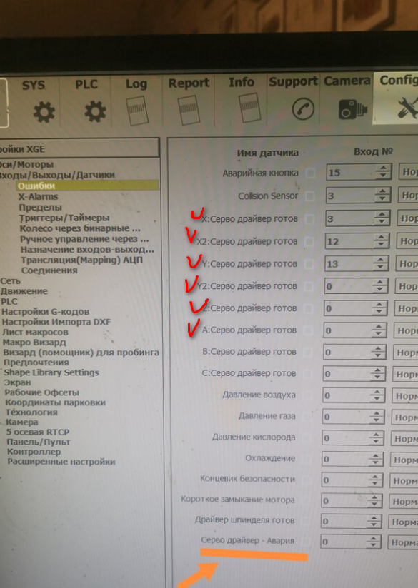

MiG77 писал(а): ↑ Вообще то я про это
Не, это не то. Не знаю, что это вообще должно было быть по замыслу разработчиков.
А вообще-то я про это:
2022-10-27_200129.png (2345 просмотров) <a class='original' href='./download/file.php?id=205288&mode=view' target=_blank>Загрузить оригинал (738.08 КБ)</a>
Подключаете сигнал готовности сервы (который сервоон, а не серворейди) от каждого сервопака на отдельный вход, и настраиваете их как вам надо - по осям, например, как они и есть, и будет вам щастье :)

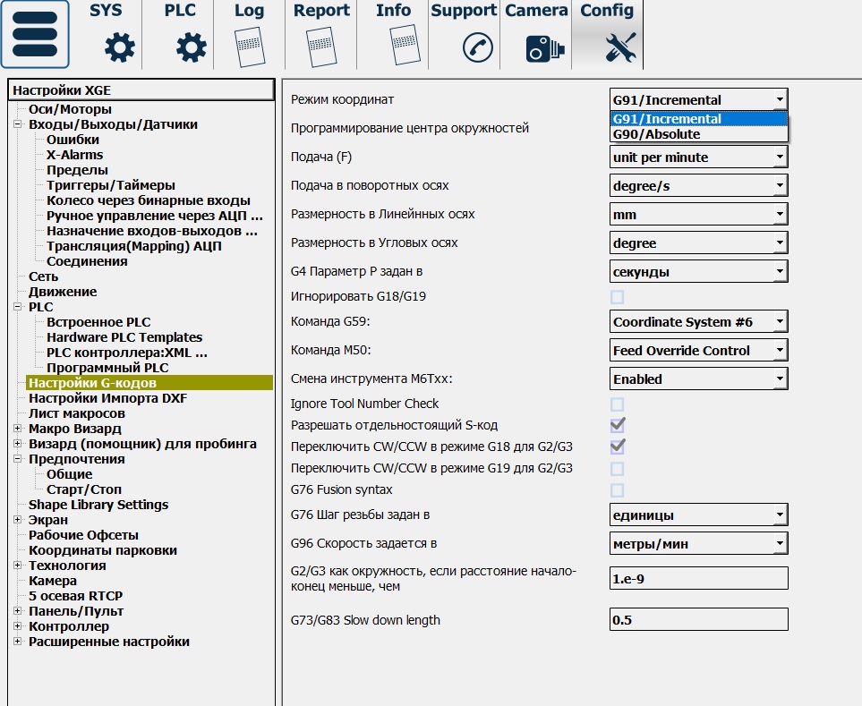

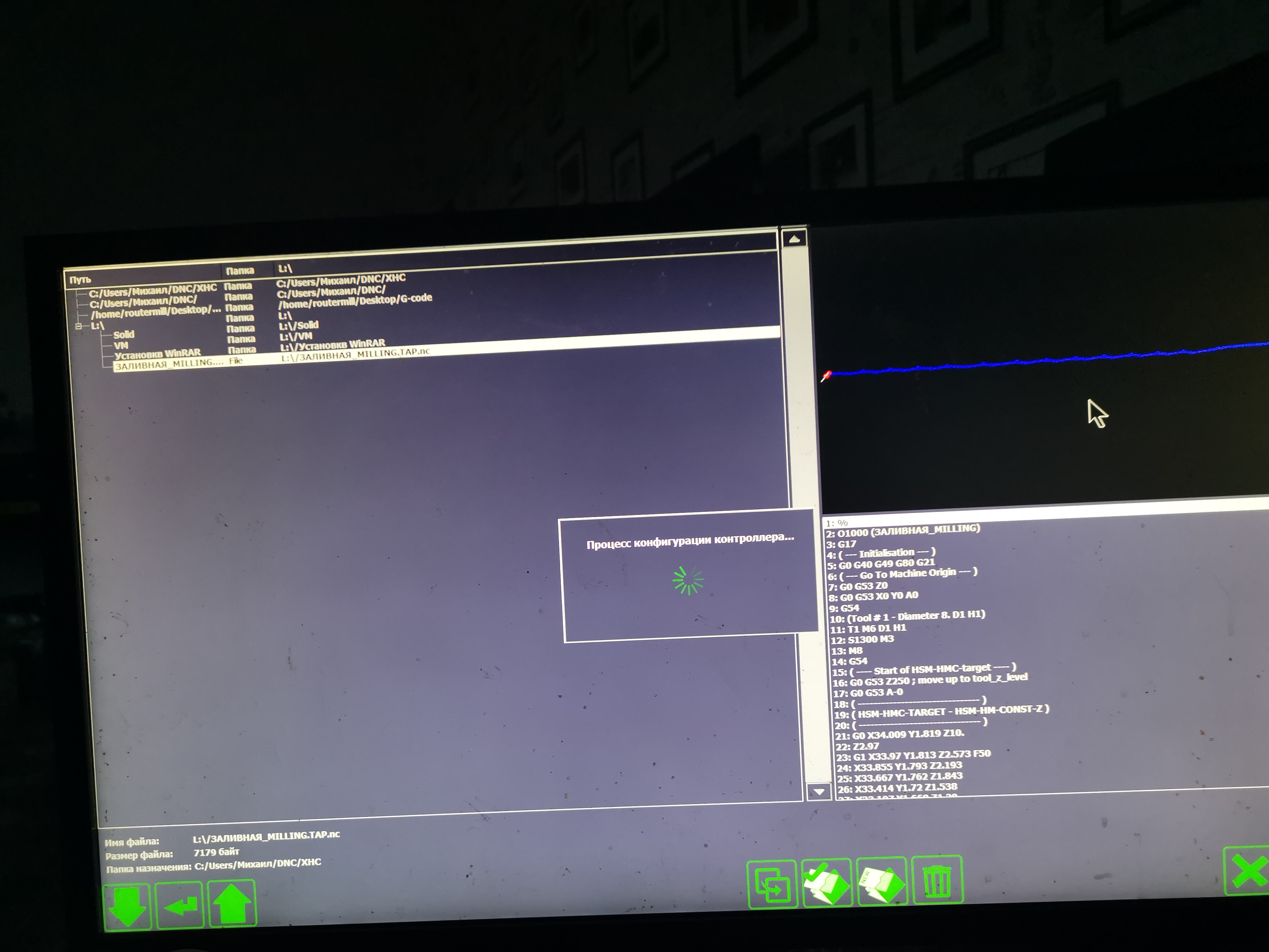

Из МАИ прислали файл с G кодом детали сделанным в SolidCam. В качестве станка они выбрали HAAS. Но код не пошел, деталь даже не отобразилась. Проблему скинули на меня. У меня опыта ноль по работе в SolidCam, второй день сижу и изучаю. Вопрос по выбору станка в программе, что может соответствовать моему станку (он еще не доделан, так что за сопли извините :D )

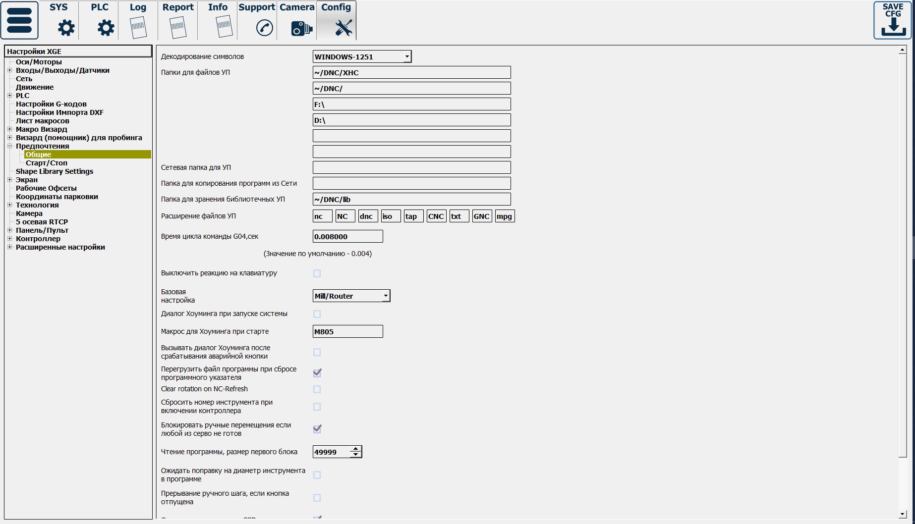

И опять по поводу FAQ, ничего не сказано о порядке работы в MyСNС. С флешки не читает, надо загружать вручную в папку G коды? Небольшой ликбез, если можно :thinking:
IMG_20221031_141812.jpg (2198 просмотров) <a class='original' href='./download/file.php?id=205315&mode=view' target=_blank>Загрузить оригинал (5.17 МБ)</a>
Re: Контроллеры myCNC
Возможно надо посмотреть какие разрешения прописаны в софте и какое стоит в Г коде
Есои не совпадают , то поправить
По идее nc , tap должно видеть

MiG77 писал(а): ↑ С флешки не читает, надо загружать вручную в папку G коды? Небольшой ликбез, если можно
В пердпочтения можно прописать любой путь, хоть диск указать хоть папку хоть флешку, там же можно і расширение файла указать
my.JPG (2180 просмотров) <a class='original' href='./download/file.php?id=205316&mode=view' target=_blank>Загрузить оригинал (180.43 КБ)</a>

да, и помимо предпочтений надо найти, где в линуксе автоидентификация флешки делается.
Иначе даже прописанную в предпочтениях флешку не будет видеть, пока не свернете программу и не откроете-закроете флешку.
А вообще лучше всего связать через роутер станок и комп и скидывать УП сразу в стойку, без всяких флешек.

nik1 писал(а): ↑ По идее nc , tap должно видеть
Вместо детали формы какая то кракозябра. Дело в постпроцессоре?
IMG_20221031_163518.jpg (2146 просмотров) <a class='original' href='./download/file.php?id=205317&mode=view' target=_blank>Загрузить оригинал (1.85 МБ)</a>

MiG77 писал(а): ↑ Вместо детали формы какая то кракозябра
В УП не указан режим координат G90
vektor_z
Сообщения: 403
Репутация: 387
Настоящее имя: Василий
Сообщение vektor_z »
По умолчанию в муСНС установлен режим G91, но в настройках можно переключить на G90
Только незнаю почему но в настройках нужно выбрать G91, тогда по умолчанию будет режим G90/ absolute
my1.jpg (2135 просмотров) <a class='original' href='./download/file.php?id=205319&mode=view' target=_blank>Загрузить оригинал (234.6 КБ)</a>

vektor_z писал(а): ↑ Только незнаю почему но в настройках нужно выбрать G91, тогда по умолчанию будет режим G90/ absolute
По умолчанию у меня стояло G90. поменял на G91 все стало нормально. Интересный глюк.

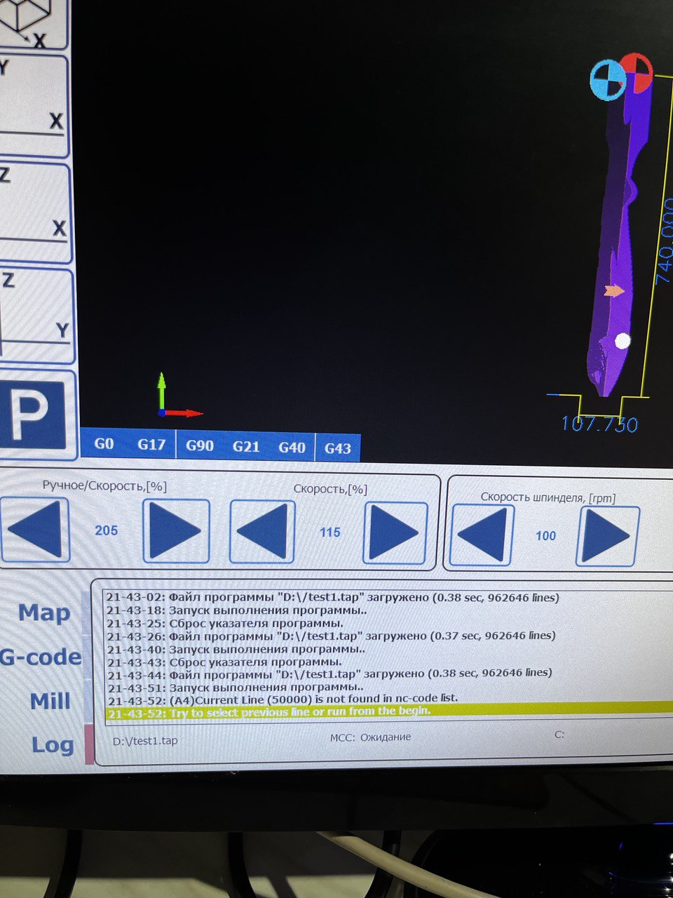

Может кто потестить у себя, большие уп на 500000-1000000 строк. Интересует запуск УП с строки больше 50000. У меня почему то в логе пишет что строка не найдена, хотя если запускать ну там с 40000 то все норм стартует.

есть такой глюк, насколько я помню Сергей говорил о том, что он в курсе.
Вроде как ищут возможность исправления
