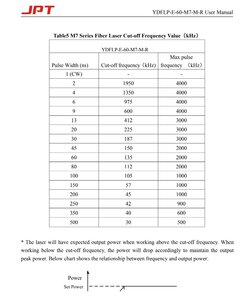

Получил китайский "нонейм" разбираюсь по чуть-чуть. Пока нифига не понятно если честно :)
Мощи достаточно, непонятно как ее применить с толком.
Народ чередует проходы с большой мощностью и малой частотой, с проходами с малой мощностью и большой частотой.
Типа от вторых сгорает всё, кроме металла "чистка". Как-то это все пока неудовлетворительно работает.
222.jpg (21318 просмотров) <a class='original' href='./download/file.php?id=204558&mode=view' target=_blank>Загрузить оригинал (43.33 КБ)</a>
Есть такие две чудесные диаграммы из даташита.
Если получать максимальную мощность, получается надо 30ns или 500ns ?
Все остальное вроде бы имеет меньшую площадь под графиками. (пожалуй 350 сравнима с 30)

А вот вырезать в нерже 0.5 квадратное окно 10х10мм я так толком и не смог. Несмотря на переход на линзу для поля 70х70мм.
Думал она вообще будет дырявить всё мгновенно, ан нет.
Прожигает точно также на 0.2-0.3 в глубину и всё, процесс останавливается.
Надо как-то научиться чистку нормальную внутри делать, пока непонятно толком как.
(пробовал все эти вобблинги итп, как-то слабо помогает)
Надо какую-то теорию почитать, про связь частоты, мощности и ширины импульса. Пока целостная картинка в голове не сложилась.

selenur писал(а): ↑26 окт 2022, 18:14 Как я понял режим работы лазера на максимальной мощности применяется для гравировки, а на маленькой мощности для чистки.
В целом да, но непонятно почему :) и то как меняется мощность тоже понятно не очень :*(
Ощущение такое, что надо гораздо больше проходов меньшей мощности.
Но это тоже как-то со здравым смыслом не коррелирует, по идее нужна максимальная мощность в точке, чтобы быстро прорезать не нагревая всё вокруг.
