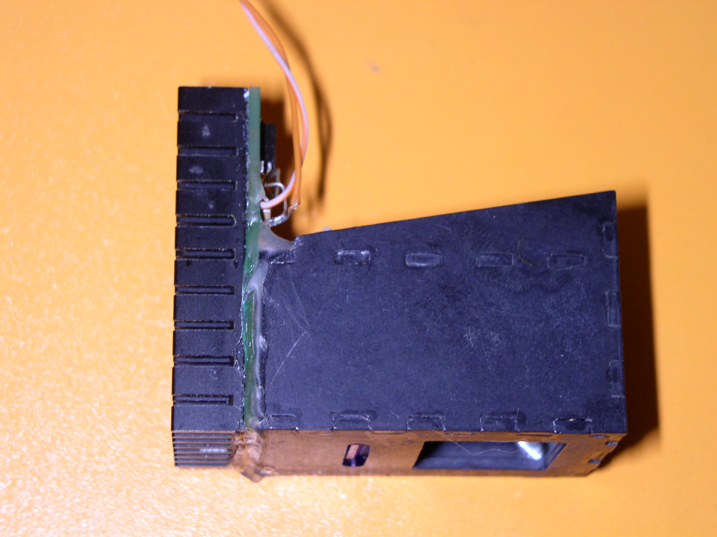

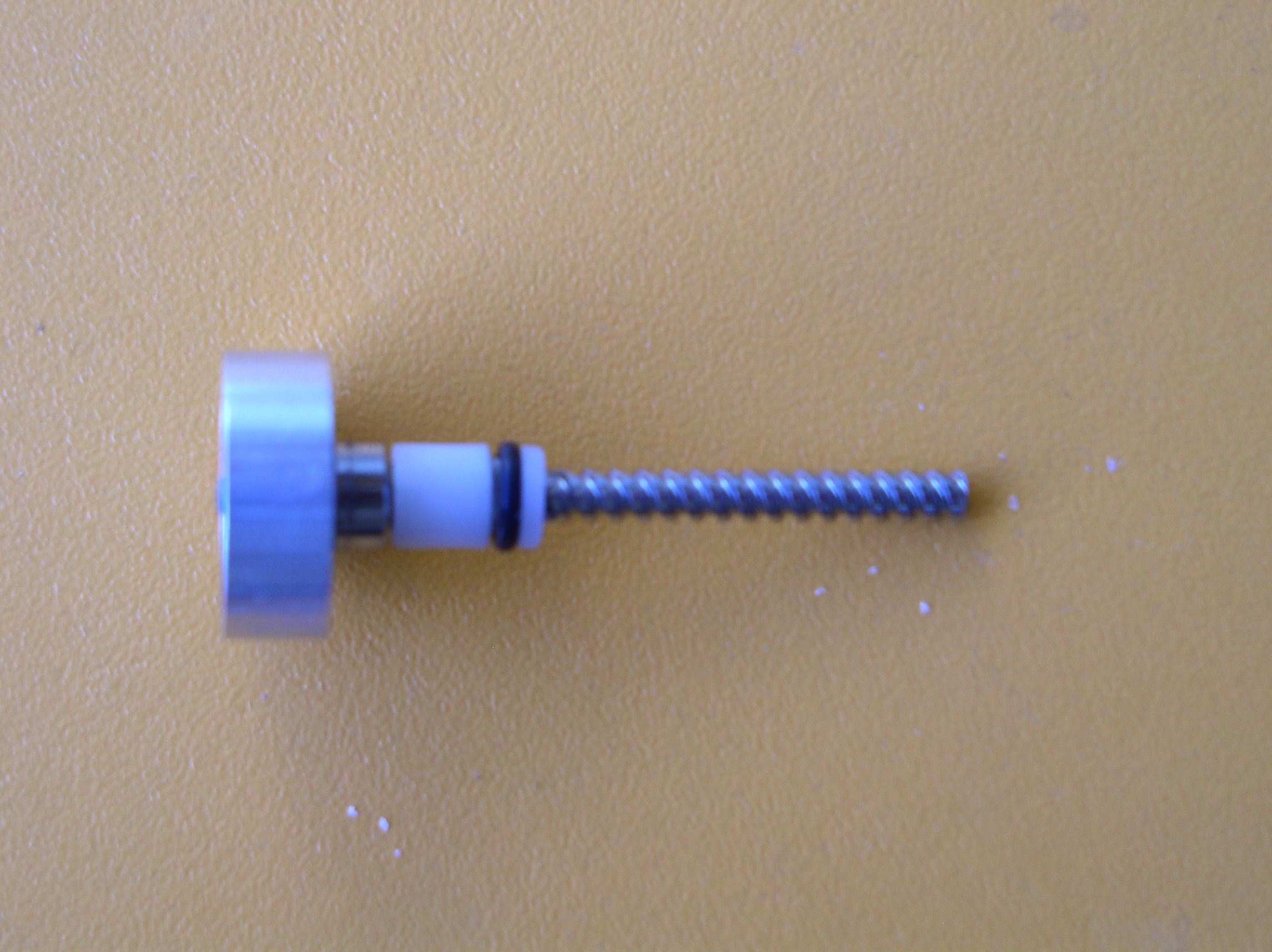

Конструкция диспансера для пасты. Вместо того, чтобы выдавливать непосредственно из шприца под давлением, механическая система привода позволит гораздо точнее контролировать количество экструзии. Идея состоит в том, что паяльная паста находится под давлением в винте Архимеда. Чтобы выдавить пасту. Корпус изготовлен из POM путем фрезерования

Kost_irk
Сообщения: 838
Репутация: 194
Откуда: Иркутск
Re: vbesmens СМД установщик
Сообщение Kost_irk »
Думали, как вымывать оттуда остатки?
art_sh82
Сообщения: 2
Зарегистрирован: 13 апр 2022, 16:03
Настоящее имя: Артур
Сообщение art_sh82 »
titanik71 писал(а): ↑08 дек 2021, 13:39 Конструкция диспансера для пасты. Вместо того, чтобы выдавливать непосредственно из шприца под давлением, механическая система привода позволит гораздо точнее контролировать количество экструзии. Идея состоит в том, что паяльная паста находится под давлением в винте Архимеда. Чтобы выдавить пасту. Корпус изготовлен из POM путем фрезерования
Привет, из чего делали шнковую пару, какая точность дозировки?
Дед Иван
Сообщения: 86
Зарегистрирован: 20 фев 2021, 05:18
Репутация: 21
Настоящее имя: Димитрий
Сообщение Дед Иван »
Kost_irk писал(а): ↑08 дек 2021, 15:23 Думали, как вымывать оттуда остатки?
Хороший вопрос, через день простоя станка паста подсохнет через неделю можно отправлять ее в мусорное ведро.
Диспенсер на станке это утопия . Весь мир наносит пасту с помощью трафарета. Делов на 30 секунд и паста нанесена.
