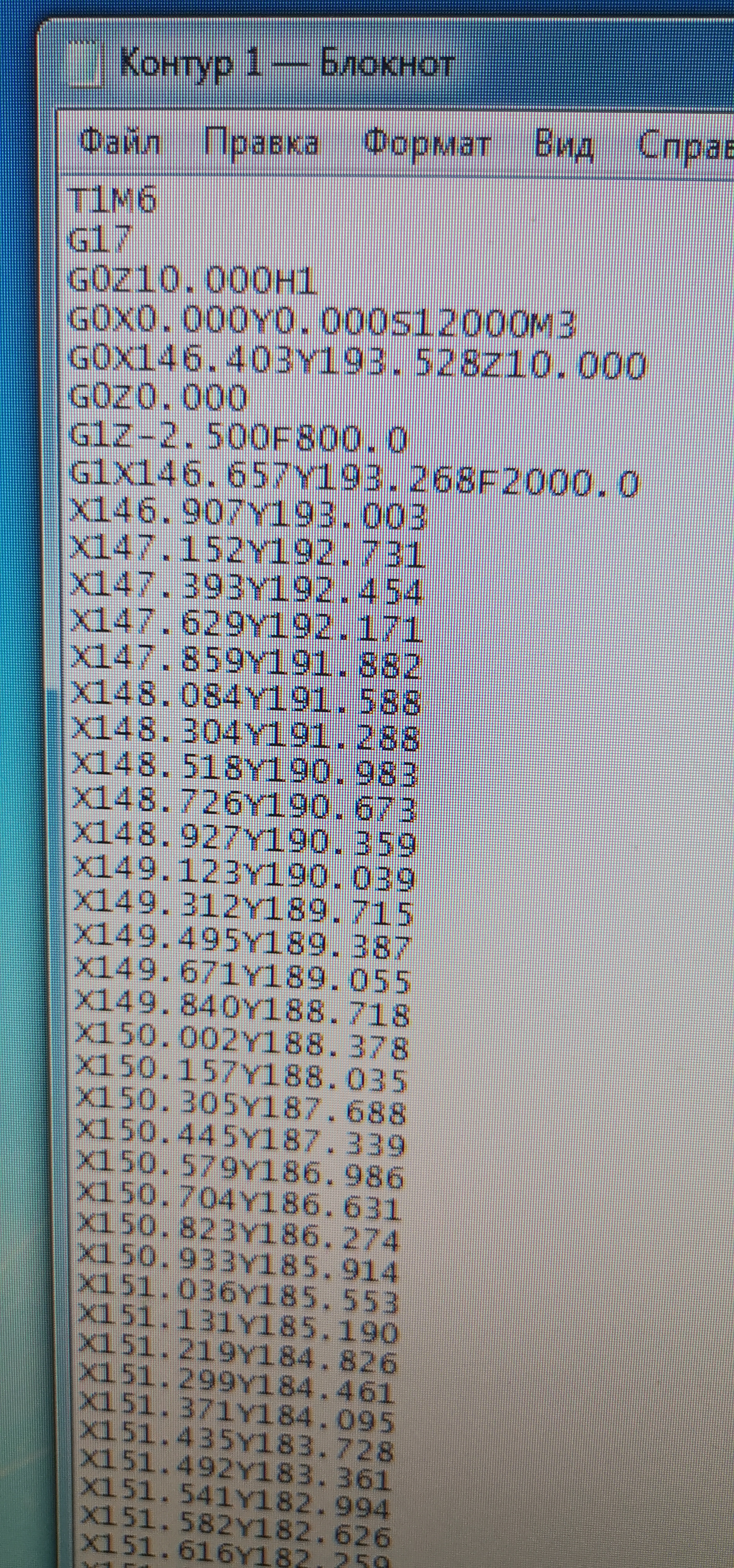

Здравствуйте!
Станок REDWOOD 1212, обычный 3х осевой фрезер.
Управление через Richauto A11.
Все было норм, но в один из дней станок перестал считывать параметр скорости врезания фрезы в заготовку.
Стоит F700, а фреза опускается очень быстро, похоже на G0.
В настройках пульта установлено чтение параметра F из программы, повторюсь ничего не менял...
Подскажите пожалуйста где искать ошибку?

Пример УП<br />Не читается параметр F800<br />Вертикальная подача<br />Горизонтальная подача читается правильно (2656 просмотров) <a class='original' href='./download/file.php?id=201109&mode=view' target=_blank>Загрузить оригинал (5.36 МБ)</a>
Пример УП
Вертикальная подача
Сообщения: 6140
Re: Чтение значения подачи из программы
Вы реально в состоянии на глаз определить 800 от 2000 на 2.5мм хода ?
Это какое-то запредельное умение как по мне...

SVP писал(а): 11 янв 2022, 10:56 Вы реально в состоянии на глаз определить 800 от 2000 на 2.5мм хода ?
поддерживаю!
попробуйте поставить на врезание мизерную подачу, например F50, станет понятнее.
по теме, если ничего не меняли в параметрах, то ничего само собой и не поменялось (ИМХО)

До этого опускался значительно медленнее, при тех же параметрах
kfmut
Сообщения: 1249
Репутация: 147
Откуда: г.Тверь
Сообщение kfmut »
Вы просто напишите как вы мерите свои быстрее-медленнее? 2.5мм на 800мм/мин это что-то около 200мс
Подвод к детали(до высоты z=0 с z=10) у вас на g0. Можете ещё старую программку какую-нибудь по воздуху прогнать, сравнить.

Там (в пульте) коэффициент есть, отдельно для подачи X Y, отдельно для Z. По умолчанию для первой 1 стоит, для второй 0,2. Возможно кто-то эти 0,2 до 1 накрутил.

Парни, с опусканием фрезы разобрался, все норм, была высокая скорость подвода фрезы к начальной точке программы
Тут возник другой вопрос - мой контроллер отказывается читать параметр S(обороты шпинделя) из программы.
Хотя в настройках стоит read.
Кто может подсказать куда лезть, иначе приходится вручную на пульте регулировать, а хочется по нормальному прописать параметры для каждой фрезы
