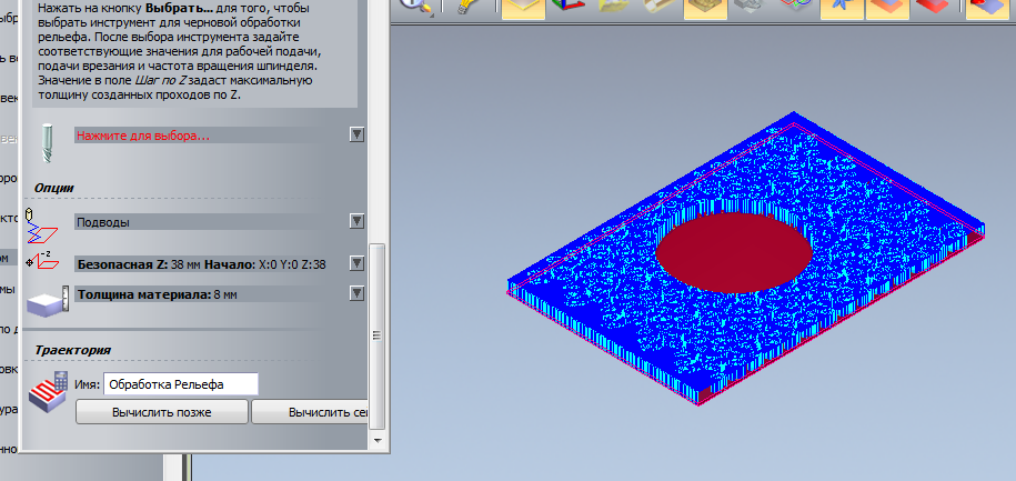

Задача поднять его с параметрами указанными на скриншоте выше.
Так вот дома этот файл обрабатывался 4 часа, на работе 3,5, при этом на процессоре всего 1 ядро грузилось на 5-10%.
Я же ищу программу или какое либо другое решение чтоб файлы с такими параметрами обрабатывались гораздо быстрее.
В данном примере рисунок из сегментов, а иногда заказывают вязь на дверь и в ней намного больше элементов, и в итоге
арткам может по 2 дня кряду пережевывать файл.

Траекторию растром тоже минуты за 2 сделал . (23175 просмотров) <a class='original' href='./download/file.php?id=205152&mode=view' target=_blank>Загрузить оригинал (122.79 КБ)</a>
