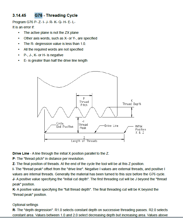

foforum писал(а): ↑ Корректно ли этот контроллер + прога считывают Index, сможет ли токарный станок нарезать резьбу через G76?
Хотелось бы уточнений, что значит "контроллер + прога считывают Index" ?
А так судя по описанию из мануала проги G76 отрабатывается

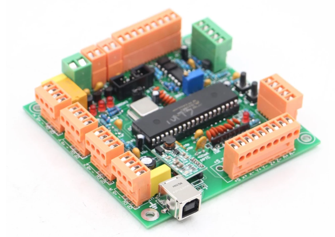

xvovanx писал(а): ↑ Хотелось бы уточнений
MK1 плата, когда-то продавалась на сайте planetcnc, но стоила больше 100уе. Клоны с Али не могут работать с актуальной версией софта, т.к. прога запрашивает код зашитый в микросхему и работает как ключ. В рунете, кто-то за скромные 1500р обещал подружить китайский клон с прогой.

foforum писал(а): ↑ Клоны с Али не могут работать с актуальной версией софта
Замечательно могут работать ;)

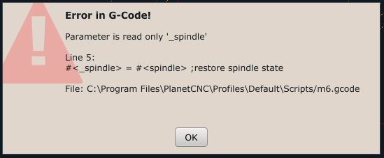

Подскажите пожалуйста, что может означать вот такое окно при попытке загрузить программу обработки в PlanetCNC_TNG. Решил перейти, но прежде чем прошивать микропрограмму, попытался загрузить программу обработки.

trikot писал(а): ↑ PlanetCNC_TNG. Решил перейти
Сорри, в синтаксисах скриптов не силен, с TNG не работал, у меня МDК2, до МК3 еще не созрел, чтоб покупать...

Вопрос решился полным сносом программы и переустановкой. Надо бы на TNG переходить, но страшновато. Хотя возможностей у нее больше. Привык к старой.
