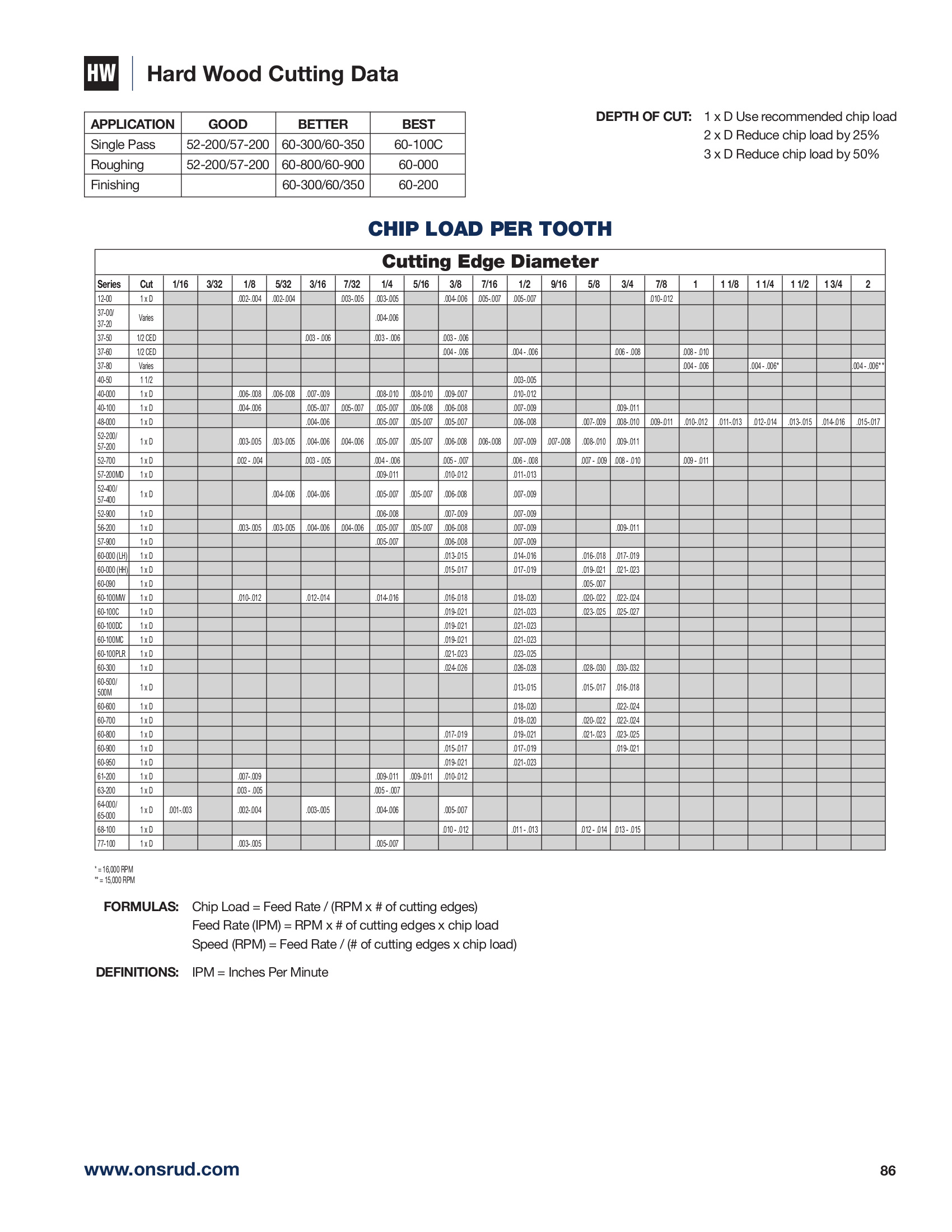

Осваиваю фрезеровку рельефа по дереву. Начал с написания микро-CAM. Решаю вопрос с расчетом скорости по вектору.
Подскажите пожалуйста подачи и максимальные заглубления актуальных фрез: прямая и круглая для чернового прохода, конусная с шариком и гравер для чистового(возможно, не все вспомнил) при горизонтальном фрезеровании, наклонном(вверх и вниз) и вертикальной врезке. Есть ли еще частные случаи перемещений, которые стоит учесть? Какова зависимость подачи от твердости материала?

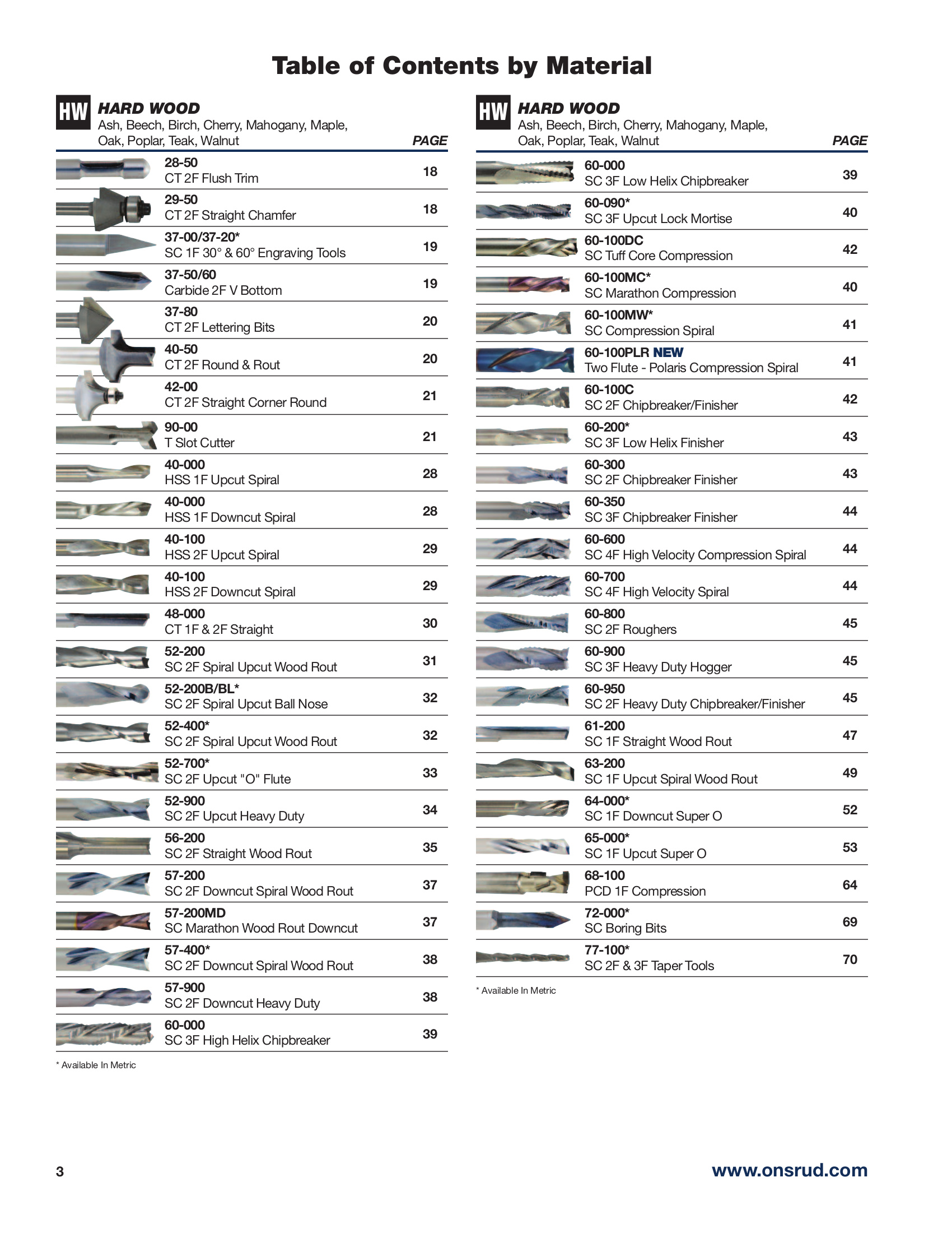

ЫЫЫ писал(а): ↑ Какова зависимость подачи от твердости материала?
Чем твёрже, тем меньше подача на зуб фрезы, иначе "обсыпется" режущая кромка, нижний предел подачи ограничен повышенным нагревом(по металлам 0.015-0.025мм). Каталог приличного производителя фрез открываете, там для разных фрез дан диапазон подач на зуб фрезы в зависимости от обрабатываемого материала и типа/диаметра фрезы. Множите подачу на реальное кол-во зубьев и на обороты шпинделя, получаете рабочую подачу, если надо, то корректируете по ширине фрезерования.
На картинке подача в дюймах
2017LMTOnsrudProductionCuttingToolsCatalog.jpg (6755 просмотров) <a class='original' href='./download/file.php?id=205048&mode=view' target=_blank>Загрузить оригинал (508.73 КБ)</a>
2017LMTOnsrudProductionCuttingToolsCatalog1.jpg (6755 просмотров) <a class='original' href='./download/file.php?id=205049&mode=view' target=_blank>Загрузить оригинал (633.44 КБ)</a>
