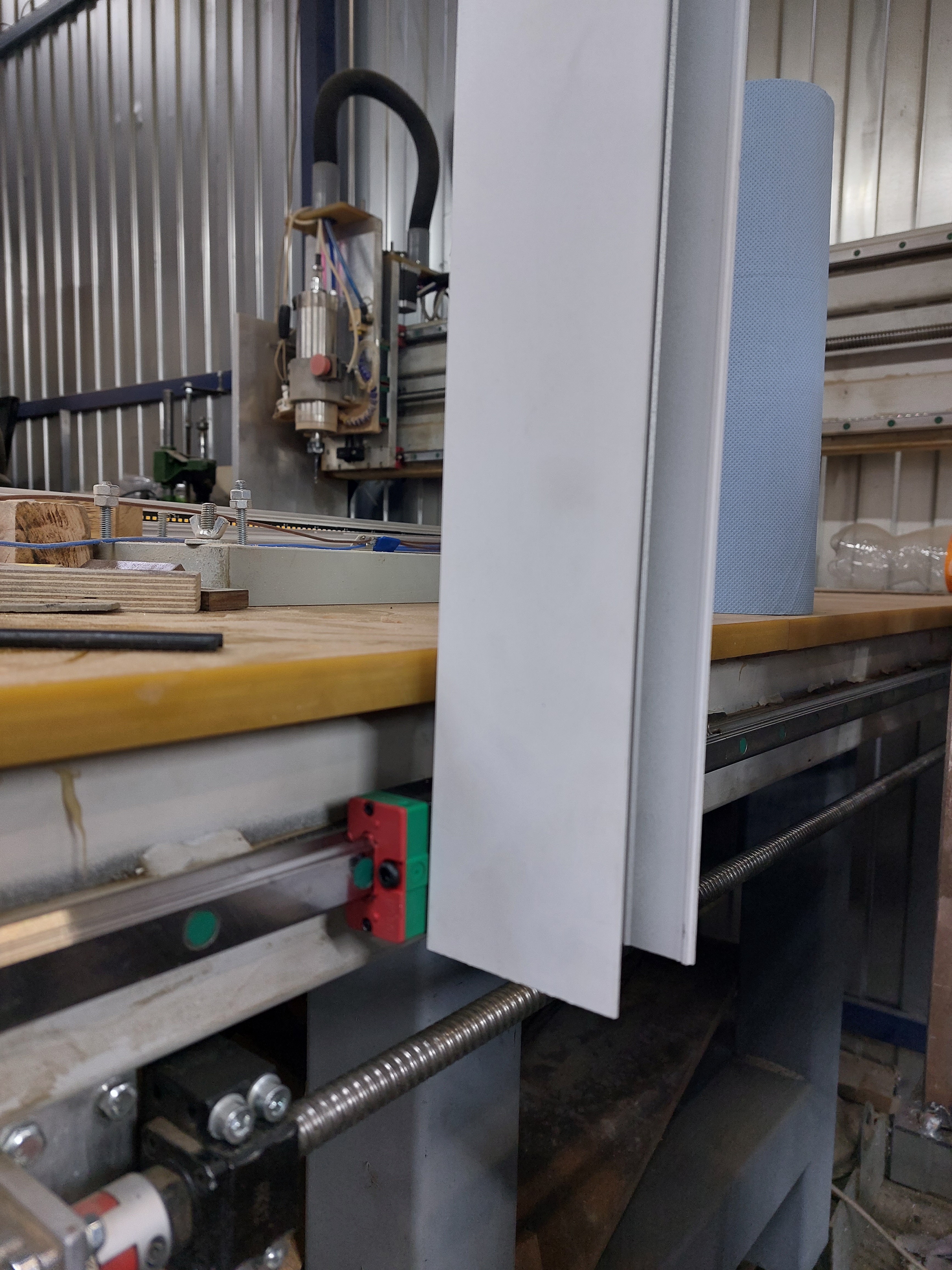

Решил построить пенорезку . С "железной " частью всё понятно ,вариантов как говорится "сто-пицот " ,а вот с программной частью оказалась засада ! Но выходные прошли не даром , ни какие гуглы не помогли ,а вот перебор тем на ютубе по какому то неведомому алгоритму привёл к положительному результату ! Все найденные ссылки на скринсет для мача битые ,не открываются ,а тут ,на тебе, и скринсет ,и пост ,и адекватное, не спешное объяснение . И так , не спеша начинаю воплощать замысел в жизнь ,всех заинтересованных приглашаю к обсуждению . Может кто то знает более короткий путь ? Начиная свой путь в ЧПУ строении я несколько раз брался за MACH3 ,но он как то мне не "зашёл" , а тут видимо придётся смириться и постараться победить .Работать будет через LPT порт ,есть ноут ,есть плата развязки с притороченным 4х осевым шилдом ,кучка NEMA 17 ,ремни ,ролики и желание ! G код ,похоже, будем извлекать из мастеркама.

Попробую такую стойку (600 мм), конечно конец удаётся на пару ,тройку миллиметров наклонить,но это сильно надавить приходится , посмотрю как с приводом будет .
20220919_135243.jpg (9541 просмотр) <a class='original' href='./download/file.php?id=204920&mode=view' target=_blank>Загрузить оригинал (2.92 МБ)</a>
