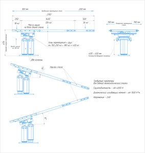

Добрый день! Немного не по теме данного форума, но очень нужна помощь экспертов, так как работаем с этим впервые. Разрабатываем медицинский стол (схему вложил pdf, jpg). Возникли проблемы с компоновкой и выбором узлов перемещения. А именно: телескопических колонн (покупные, китайские), отвечающих за вертикальное перемешение и наклон стола и линейных направляющих (HIWIN 15мм) вкупе с ШВП, отвечающих за продольное и поперечное перемещение стола. Консольность стола обязательна. Возможно ли реализовать данный вариант компоновки стола, как на схеме. Жду ваших комментарий, на возникающие вопросы готов ответить, спасибо.

возможно-то возможно, но какой смысл использовать в данном конкретном случае паралельную гидравлику? Меньше конструировать?
Скопируйте механизм подьёма у ручного гидравлического штабелёра, организовав наклон стола наклонным подпорным гидроцилиндром, получится проще и лучше.

В данных колоннах не используется гидравлика. Там, насколько я понимаю, используется электропривод. Ручное управление нам не подходит.

Гидравлика позволяет создавать большие усилия в малых габаритах и при этом недорого регулируется, долговечна. Электромеханика с такими же показателями будет дороже и вечный домоклов меч по комплектующим висеть будет...
