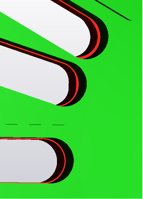

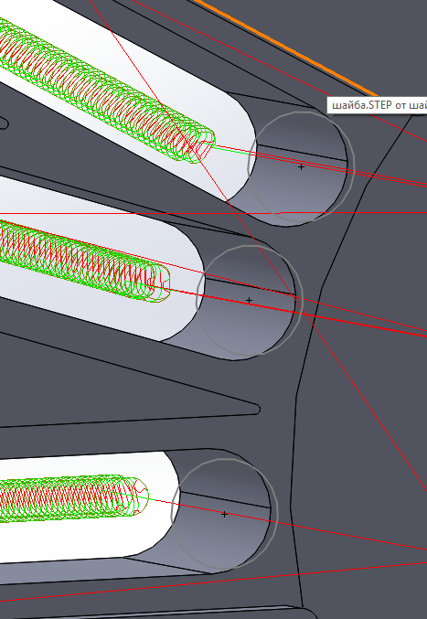

знает кто почему так и выходит и можно ли исправить? фрезерую карманы, ширина 12.5, скругление края, по центру скругления засверлился 11 сверлом, расфрезеровываю аймашем 8 фрезой, в целом все ок, но вот край рядом с отверстием на некоторых карманах обработан, а на некоторых - пропущен. что видно и на Rest Material да и на самой траектории
Rest.png (5347 просмотров) <a class='original' href='./download/file.php?id=204579&mode=view' target=_blank>Загрузить оригинал (22.88 КБ)</a>
traj.png (5347 просмотров) <a class='original' href='./download/file.php?id=204580&mode=view' target=_blank>Загрузить оригинал (74.58 КБ)</a>
я конечно пройду контурный проход и все доработаю, но хотелось бы понять ЧЯДНТ или это фича/баг аймаша?

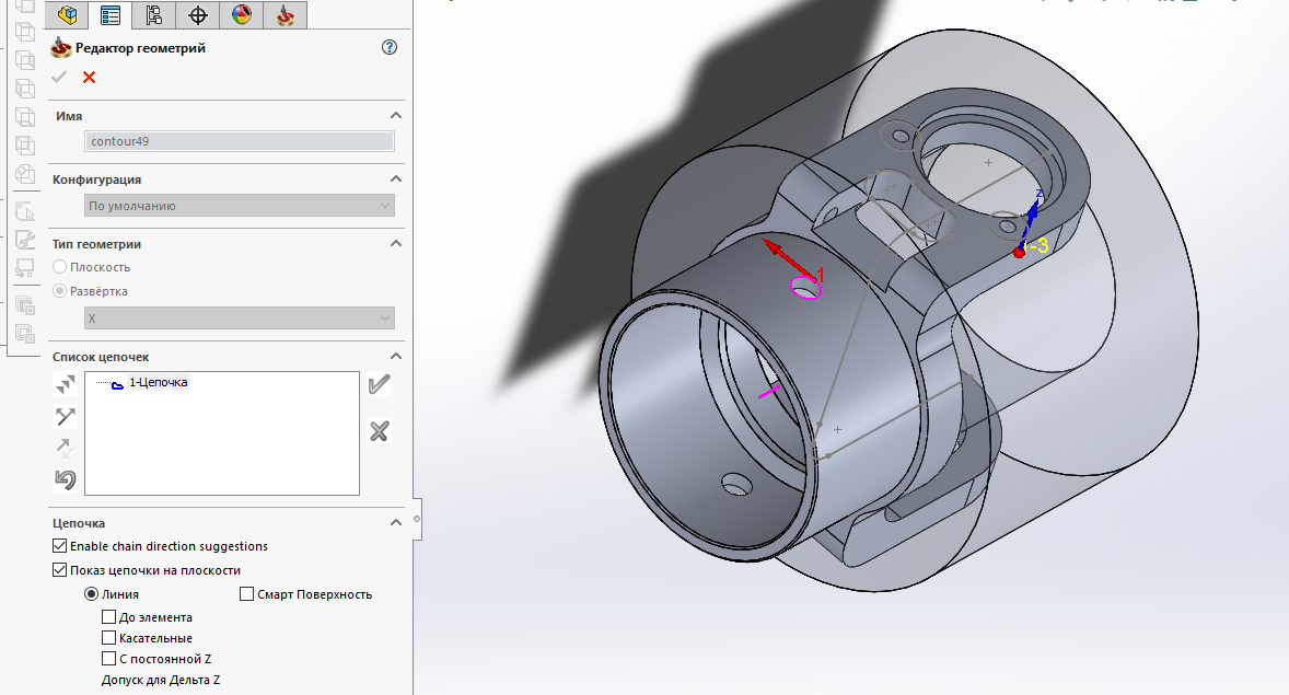

Чет целый час просидел, так и не понял как снять фаску с 4-й осью. Контур 3D почему то у меня выставляет инструмент вдоль оси Z (C) т.е. с торца. Хотя в монтаже указано X+.
Снимок экрана 2022-12-14 230705.png (4925 просмотров) <a class='original' href='./download/file.php?id=205899&mode=view' target=_blank>Загрузить оригинал (412.62 КБ)</a>
Как снять эту фаску?
Re: SolidCAM
Контурная обработка , развертка вдоль Х , если поворотка вдоль х

nik1 писал(а): ↑ Контурная обработка , развертка вдоль Х , если поворотка вдоль х
поворотка вдоль Z, станок токарно-фрезерный. Инструмент вдоль Х.
Re: SolidCAM
Такого не пробовал
попробуй развертка вдоль Зет

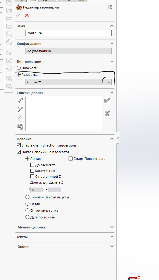

Re: SolidCAM
Перед тем как создать геометрию, выбираешь как на скрине развертка
в ней выбираешь вдоль зет, у меня на картинке вдоль х
далее все как обычно
ну и пробуешь аккуратно :hehehe:
развертка.PNG (4825 просмотров) <a class='original' href='./download/file.php?id=205929&mode=view' target=_blank>Загрузить оригинал (38.25 КБ)</a>
развертка1.PNG (4825 просмотров) <a class='original' href='./download/file.php?id=205930&mode=view' target=_blank>Загрузить оригинал (253.33 КБ)</a>
развертка2.PNG (4825 просмотров) <a class='original' href='./download/file.php?id=205931&mode=view' target=_blank>Загрузить оригинал (217.39 КБ)</a>

nik1 писал(а): ↑ Перед тем как создать геометрию, выбираешь как на скрине развертка
Похоже солидкам для этих траекторий не допускает размещение инструмента отличным от оси Z. И не важно, что в монтаже указано X+ он все равно показывает, что инструмент вдоль оси Z. И соответственно делает траекторию.
