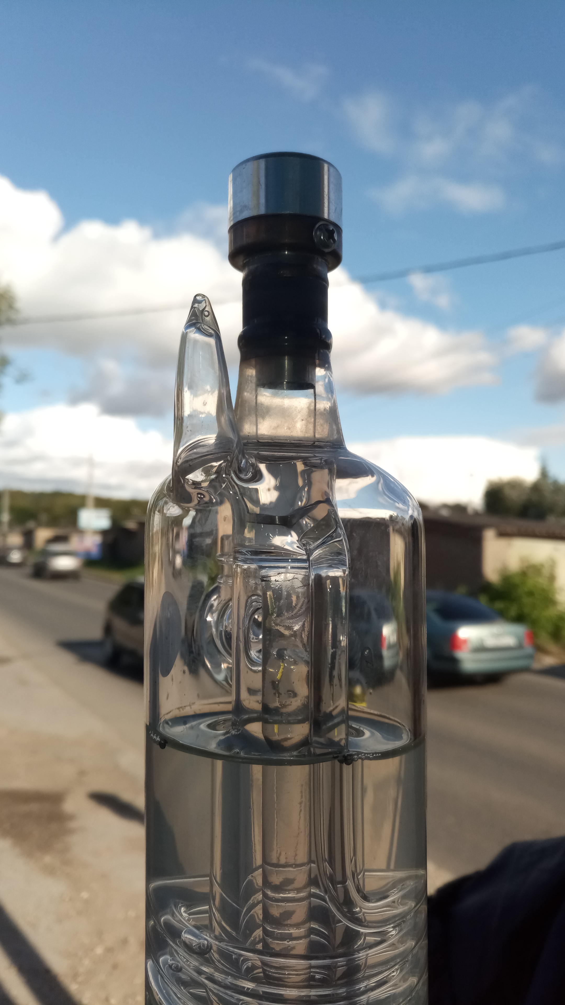

[*]Купил взамен старый шестидесятиватный новую восьмидесятиваттную трубу Ричи.
Установил запустил в общей сложности наработка составила около часа. Это за несколько запусков. Резко была чисто отладочная.
Система охлаждения работает щётка датчик давления имеется все трубопроводы заменены на прозрачные чтобы не было пузырьков воздуха.
При ближайшем рассмотрении оказалось что труба полностью наполнена водой.
Когда снял увидел что внутренние трубка имеет трещину по кругу в районе выхода луча.
Связался с продавцом 2 дня пока ответа нет.
Что скажете гуру про причины такого непотребства с трубой?

Возможно брак, возможно удар или сильная встряска..хотя если работала, значит трещин не было, может перегоев?

Купил летом поставил попробовал работает на прошлой неделе запустил тестовую резку.
Сдохла минут через 15-20.
Были бы удары она бы не запустилась ибо стояла никто не трогал 2 месяца почти.
По охлаждению тоже исключено.
Вода которая сливалась из трубки была чуть-чуть тёплая.
Потом она у меня проходит радиатор сливается в бак и из бака идёт на круг.
Когда станок купил сразу поменял все трубопроводы на прозрачные чтобы исключить возможность попадания пузырьков воздуха.
Трубка обратки опускается до дна бака опять же для исключения пузырей.
Датчик потока воды работает чётко.

Если бы работали работали наёмные работнички, то моя версия была бы такая - начали работать, забыли включить охлаждение. Нагрели трубу, спохватились, включили циркуляцию, от резкого перепада температуры стекло лопнуло.

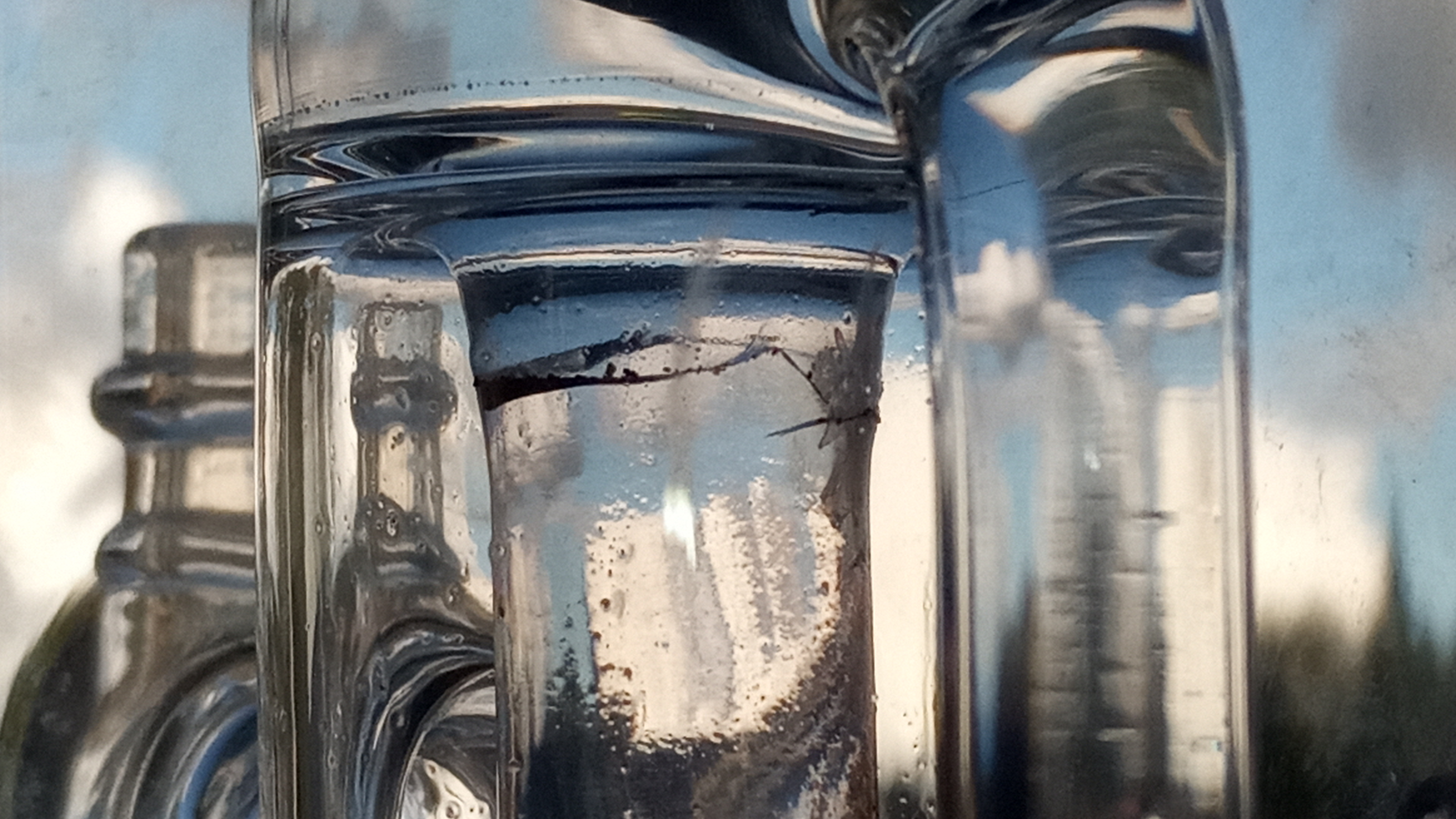

Маловероятно, но можно попробовать сфотографировать место трещины в поляризованном свете. Поляризаторы выдираются из экранов разбитых ноутбуков или телевизоров. Если в районе трещины осталось напряжение в стекле- то можно еще пободаться. Внимательно просмотреть место трещины на наличие микро пузырьков в стекле. В противном случае действительно случай не гарантийный и спишут на термоудар.

В стекле трубы явно видны дефекты литья.

Reci t2, аналогично лопнула, бодаться не стал, моя вина. Перегрев зеркала, недостаточный поток, возле зеркала возник пузырек. Лопнула внутри точно также, у меня на глазах.

У Reci t2 не видно чтоб зеркала водой охлаждались .они далеко от контура воды расположены.поэтому возможно это все таки такое качество стекла. но это мое личное мнение.

все может быть, в моем случае это точно был воздух, я его увидел не успел выключить. Вода просто шла мимо зеркала.
Сначала резко упала мощность стало недорезать, потом луч пропал. На все про все секунд 10-20.
Труба по инструкции должна иметь уклон, я им пренебрег. И даже в таком виде она 3мес отработала.
