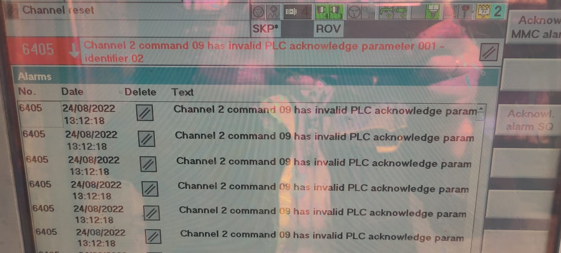

Станок - Токарно-фрезерный центр Gildemeister GMX 250 linear. CNC - Sinumerik 840D powerline
Выскочила вот такая ошибка №6405 и видимо PLC яростно долбит ЧПУ этой ошибкой.
WhatsApp Image 2022-09-05 at 14.54.29.jpg (5567 просмотров) <a class='original' href='./download/file.php?id=204798&mode=view' target=_blank>Загрузить оригинал (74.74 КБ)</a>
Работа встала.
Как убрать - не понятно. Перезагрузки и прочие танцы с бубном, как водится - не помогают.

Угадал все буквы. Не смог прочитать слово.
Вроде бы инструмент и не вызывался и прога, вроде бы не выполнялась. По словам оператора, он только вносил коррективы в офсет, то-есть привязывал инструмент. И вроде бы, но не точно, в какую-то ячейку что-то, толи вписал, толи перешел в другую, и вот такоЯ началось.
Сверяли по таблице с другими инструментами вроде как все аналогично.
То есть смещения отличаются а так, по параметрам ничего лишнего.
Выполнить прогу даже в MDI не дает, что бы например вызвать другой инструмент, равно как и, например реферировать револьвер.
Ящик револьвера, на предмет датчика, вскрывали, но не найдя датчика, без более капитальной разборки всего суппорта, закрыли обратно.

Починили станок? Архивы есть?
Как смотреть состояния plc данных знаете?
