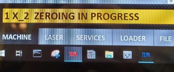

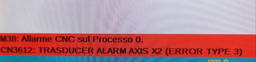

Проблема с Bystronic FL170 (лазерный труборез)
Сообщение Бахти »
Помогите пожалуйста. Сбились нулевые точки. Итальянские партнёры отказываются помочь из за санкций
C3hVncUnepk.jpg (775 просмотров) <a class='original' href='./download/file.php?id=204767&mode=view' target=_blank>Загрузить оригинал (73.46 КБ)</a>
mO0RsklgXVw.jpg (775 просмотров) <a class='original' href='./download/file.php?id=204768&mode=view' target=_blank>Загрузить оригинал (63.66 КБ)</a>

Не выполняется процедура обнуления оси, наверняка там обычные инкрементальные энкодеры отдельно или в сервомоторах и концевики механические или индуктивные.
Если сообщение появляется сразу, то может банально какой то из датчиков в обрыве.
Если начинается движение и не заканчивается процедура, то опять же на датчики похоже.
Опишите ситуацию подробнее что происходит и как появляется это сообщение.
