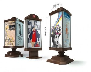

Контора рекламная, хочет делать мастер модели для стеклопластика и потом всякие столбы, колонны еще планируется тюнинг бамперов и так. далее.
photo409.jpg (2946 просмотров) <a class='original' href='./download/file.php?id=12125&mode=view' target=_blank>Загрузить оригинал (30.25 КБ)</a>
photo423.jpg (2946 просмотров) <a class='original' href='./download/file.php?id=12126&mode=view' target=_blank>Загрузить оригинал (28.63 КБ)</a>

Может проще и дешевле будет пенорезку сделать 4 или 5 осную?

Пенорезка уже есть. Есть желание делать не разборные модели, и порой есть профиля которые пенорезка не осилит. Приходится доводить в ручную - качество падает.

Манипулятор это круто конечно но я как то у дилеров Куки не вспомню названия интересовался ценником они меня на 150 тыс уёв сориентировали я погрустнел и забил на него. а сейчас полазил http://www.machineseeker.com/cgi-bin/ma ... ct&lang=ru, таки можно дешевле найти. Моё мнение по поводу предполагаемых изделий там можно стандартным 3д фрезером" с большим полем обойтись, 5 координатным тем более (хотя он тоже стоит как сбитое НЛО), а расстояние от цанги шпинделя до торца фрезы что у "руки" что у 5 координатного будут одинаковыми. К тому же боюсь что с ПО под него будут заморочки. Но если получится будет хорошо. По слухам в "Марусе" манипуляторами формы под углепластик точат.

DrDWoo писал(а):Контора рекламная, хочет делать мастер модели для стеклопластика и потом всякие столбы, колонны еще планируется тюнинг бамперов и так. далее.
Такое делается на ротационном (4х осевом)
