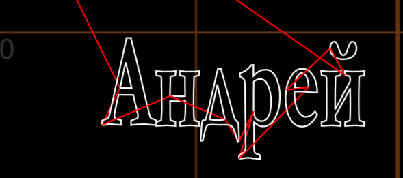

есть задача вырезать разные прокладки из резины 5 мм.
давно присматриваюсь к этому варианту
на сайте https://donektools.com/ увидел сопроцессор для artcam https://donektools.com/downloadable/pos ... artcam.zip решил скачать и добавить в свой artcam2018 - результат в G-code нулевой, точнее без изменений, и ни каких изменений (продлений пути в углах, не появилось).
прошу помощи у гуру т.к. в архивах форума решения не нашел.
PS: Совсем жаль что за столько лет ни кто не создал инструмент для арткама... или я не там ищу ?

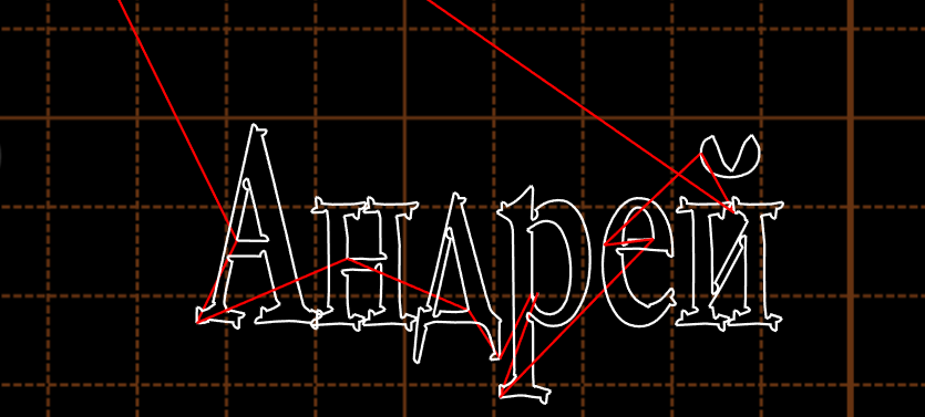

опять не с того конца пошел...

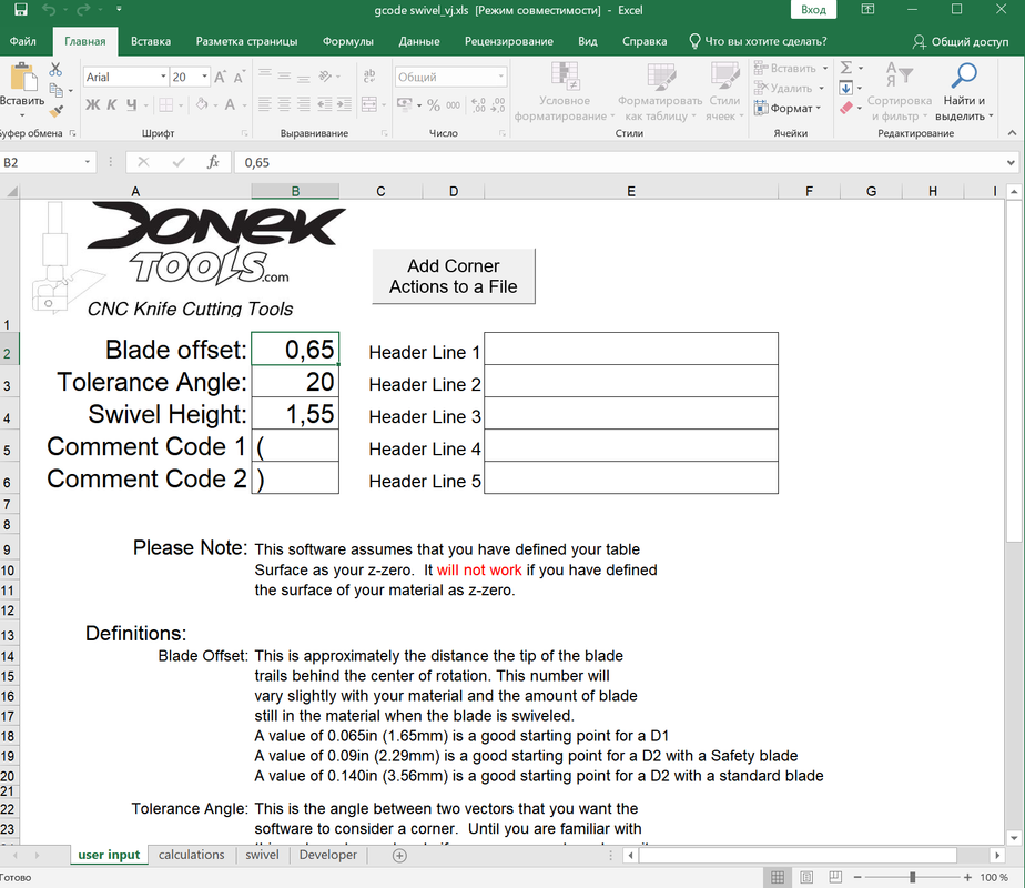

чуть выше на сайте скачал первый файл в формате экселя .xls https://donektools.com/downloadable/gco ... vel_vj.xls
(сначала не понял нафига нужен эксель)
нажал кнопку по центру и выбрал свой сгенерированный УП из арткама (гравером вдоль вектора)
(макрос пришлось активировать) и УРА он спросил куда сохранить результат. Сохранил и пошел смотреть в онлайн просмоторщик Gcodehttps://nraynaud.github.io/webgcode/
Было так:
Стало вот так:
с первого раза просмотрщик не распознал, но эксель скрипт модифицирует файл не совсем корректно!
Нужно открыть в текстовом редакторе и заменить все "," на "."
