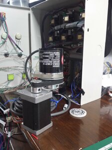

Лёха Технарь писал(а): ↑ Конвертер уровней самый дешманский 5 /3.3, работает в обе стороны.
Такой: https://aliexpress.ru/item/100500162174 ... 6846642753
У меня другой 221, или какой... Ему там чего-то не понравилось. Так что теперь идёт на прямую. Буду думать, как из Сигма2 энкодер вывести и подключить...
А то сейчас у меня 5в омрон с диф выходом на прямую работает.
Лёха Технарь писал(а): ↑ Вообще собрано было на соплях и открыто всем наводкам, но на удивление помех не поймал, судя по видео.
Это будет понятно после включения ПЧ и другой силовой части.
У меня получается с драйвера ШД идёт, или от БП 24в.

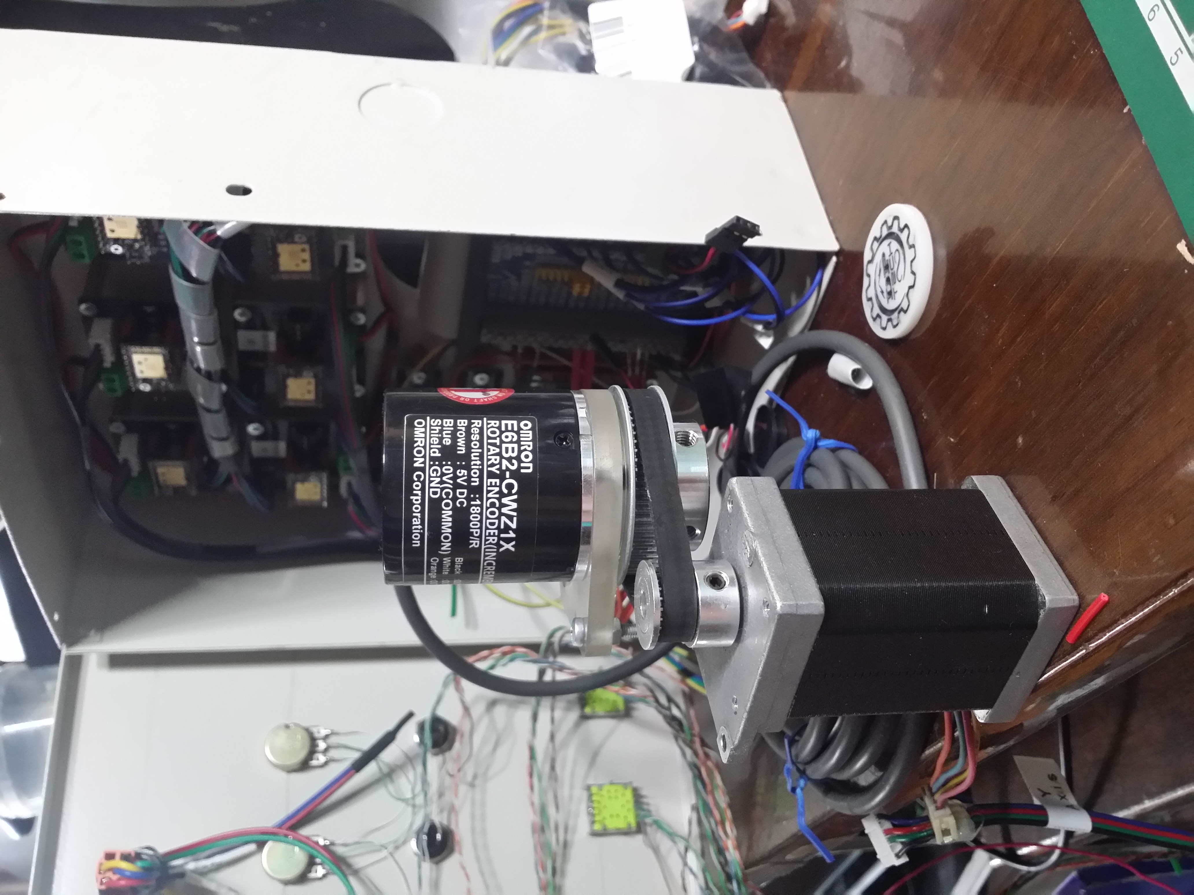

Лёха Технарь писал(а): ↑ Энкодер OMRON E6B2-CWZ6C 1800 линий, 5-24в
Значит NPN
Лёха Технарь писал(а): ↑ Прикол в том, что у меня какая то ошибка была в HAL файле и я как раз вашу конфигурацию и скопировал, что бы по быстрому протестировать, убедился что все выходы энкодера (ABZ) видит.
Будем надеяться, что не будет проблем. Но силовая часть не хило влияет на 3.3в линии входа. Как и на сенсор дисплея. (тач на ноуте вообще чудит - когда нет общей "земли")

xenon-alien писал(а): ↑ А то сейчас у меня 5в омрон с диф выходом на прямую работает.
Вам проще сразу сделать на двух операционниках LM358 конвертер диф. сигнала в TTL и там же понизить уровень до 3.3в, платка конвертор со стороны оранжа, что бы преимущества дифференциального сигнала остались.

Лёха Технарь писал(а): ↑ сделать на двух операционниках LM358 конвертер диф. сигнала в TTL и там же понизить уровень до 3.3в
Ну если "на проверить", то сгодиться. Но лучше использовать промышленное решение - max3095. Питание от 3В, выход сразу уровень 3В, входное напряжение диф. сигнала +/-25В, защита от статики по входам до 15кВ. Цена в китае - $1 штука. Только обратите внимание на таблицу рабочих температур. Если планируется работата ближе к нулю или в отрицательных температурах, то брать с литерой Е (3095ЕХХ). Собственно с LM-ми тоже самое.. они для комнатных температур.. их промышленный аналог 29я серия операционников, если правильно помню.

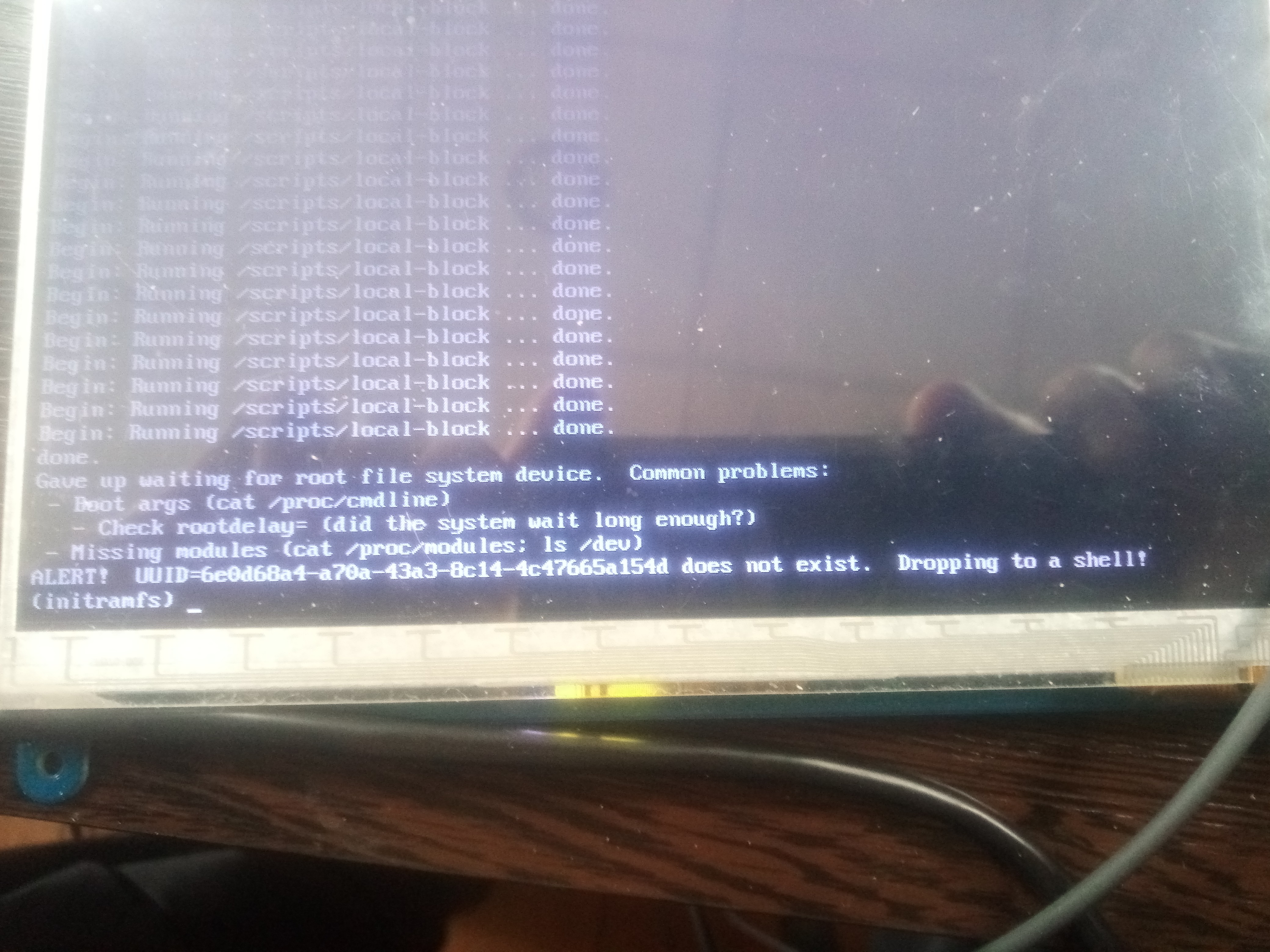

Добрый день, прошу помощи, все устанавливаю по посту выше, только использую Armbian_21.02.3_Orangepipcplus_buster_current_5.10.21_xfce_desktop, после установки все открывается и работает, а после перезагрузки получаю это. Что я делаю не так ?

SDRF писал(а): ↑17 янв 2023, 10:29 Добрый день, прошу помощи, все устанавливаю по посту выше, только использую Armbian_21.02.3_Orangepipcplus_buster_current_5.10.21_xfce_desktop, после установки все открывается и работает, а после перезагрузки получаю это. Что я делаю не так ?
Нужен именно этот образ: Armbian_21.02.1_Orangepipc_buster_current_5.10.12_desktop.img.xz
P.S.
Можно попробовать следующее:
Сразу после установки, до перезагрузки,
удалить строку с UUID из файла /boot/armbianEnv.txt
и заменить UUID=XXXX-YYYY-ZZZZ на /dev/mmcblk0p1 в файле /etc/fstab
Бонусом, появится возможность клонировать флешку.

Evil_0xFFFF
Сообщения: 3
Зарегистрирован: 08 янв 2023, 10:08
Re: LinuxCNC + Orange Pi (allwincnc)
Сообщение Evil_0xFFFF »
гражданинъ писал(а): ↑25 янв 2023, 21:28
Evil_0xFFFF писал(а): ↑ Бонусом, появится возможность клонировать флешку
Ставил в "старые времена" строго по инструкции Михаила , и так флэшка клонируется руфусом и работает .
У меня не работало восстановление на другую флешку из-за жёстко прописанного UUID.
На ту же самую - без проблем.

Лёха Технарь писал(а): ↑23 авг 2022, 19:05 Энкодер OMRON E6B2-CWZ6C 1800 линий, 5-24в ... убедился что все выходы энкодера (ABZ) видит. Конвертер уровней самый дешманский 5 /3.3, работает в обе стороны.
А зачем конвертер? Это энкодер с NPN выходом, т.е. в выходом типа "открытый коллектор". Эти выходы имеют два состояния: обрыв(High-Z) и соединение на землю. Достаточно выходы ABZ энкодера подтянуть резисторами к нужному уровню и готово. Только учесть надо, что по даташиту у этого энкодера максимальный ток на выходах не должен превышать 35 мА, т.е. при 3.3 вольта резистор не должен быть меньше 100 Ом, думаю 1 КОм будет в самый раз.
И да, никакой это не OMRON, это китайский фейк. Настоящий OMRON стоит больше 600 баксов(это на 2000 линий, на 1800 там нет).
