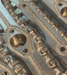

Всех приветствую, хочу попросить помощи участников форума с выбором небольшого станочка чпу.
3 оси с возможность подключение 4 оси
Рабочее поле:
Размер от 300х300 и желательно больше без снижения качества
Обрабатываемые материалы:
Алюминий, мягкие ад1 и их аналоги, станок не хобийный! Нужна трудовая лошадка способная делать детали для своих производственных нужд. Т.е с 9 утра и до 8 вечера он должен работать по алюминию.
В деталях есть стенки толщиной 0.2мм поэтому важна точность станка
В изделиях требуется большое количество резьбы м3,если сделать это автоматически оборудование непозволит, то готов это делать Метчиком в ручную, или на резьбонарезном станке. Но было бы отлично это автоматизировать.
Будет большая выборка материала (фото) и резьбы м3

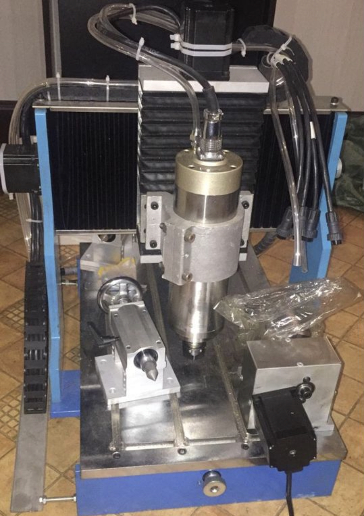

Первый вариант
9C37031E-1A49-4458-8470-A02D2CB591FB.jpeg (53868 просмотров) <a class='original' href='./download/file.php?id=204600&mode=view' target=_blank>Загрузить оригинал (1.06 МБ)</a>
2.2 квт
Ссылка https://www.avito.ru/moskva/remont_i_st ... oc_sharing
Тут греет душу чугунная рама, но нужна ли до моих целей така жесткость? Вариант вроде от создателя modelist. Но я нашёл 3 таких похожих производителя в разных цветах

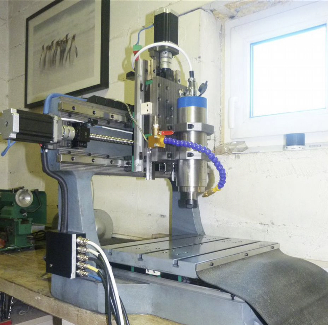

Второй вариант
F59A61A9-2960-469E-A02F-2CC71547E938.png (53868 просмотров) <a class='original' href='./download/file.php?id=204601&mode=view' target=_blank>Загрузить оригинал (7.69 МБ)</a>
Ссылка https://www.avito.ru/belgorodskaya_obla ... oc_sharing
Шпиндель 3квт рама чугун .
Модель lxm0606 в интерне не чего но ней не нашёл!
Но поле уже побольше, это радует на случай каких то других задач и работ.

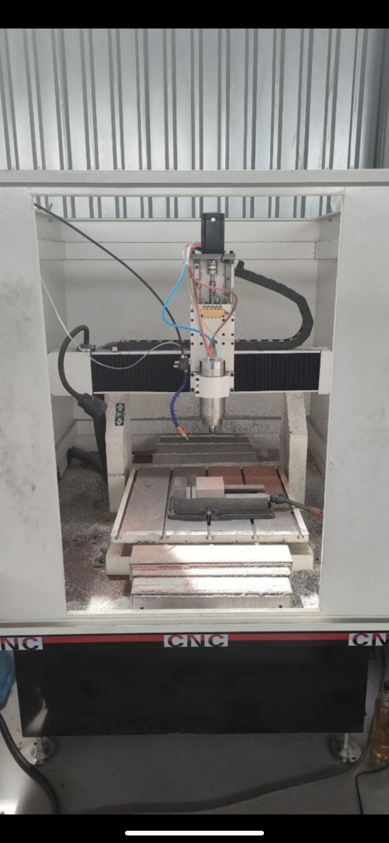

Третий вариант
EEDCA2B5-5E9A-434B-96BF-AA5E8A146C64.jpeg (53868 просмотров) <a class='original' href='./download/file.php?id=204604&mode=view' target=_blank>Загрузить оригинал (873.96 КБ)</a>
Тут хорошая цена 200к
Шпиндель скорее всего 1.5квт
Есть сож , есть масло
Поле Большое, но есть ли жесткость?

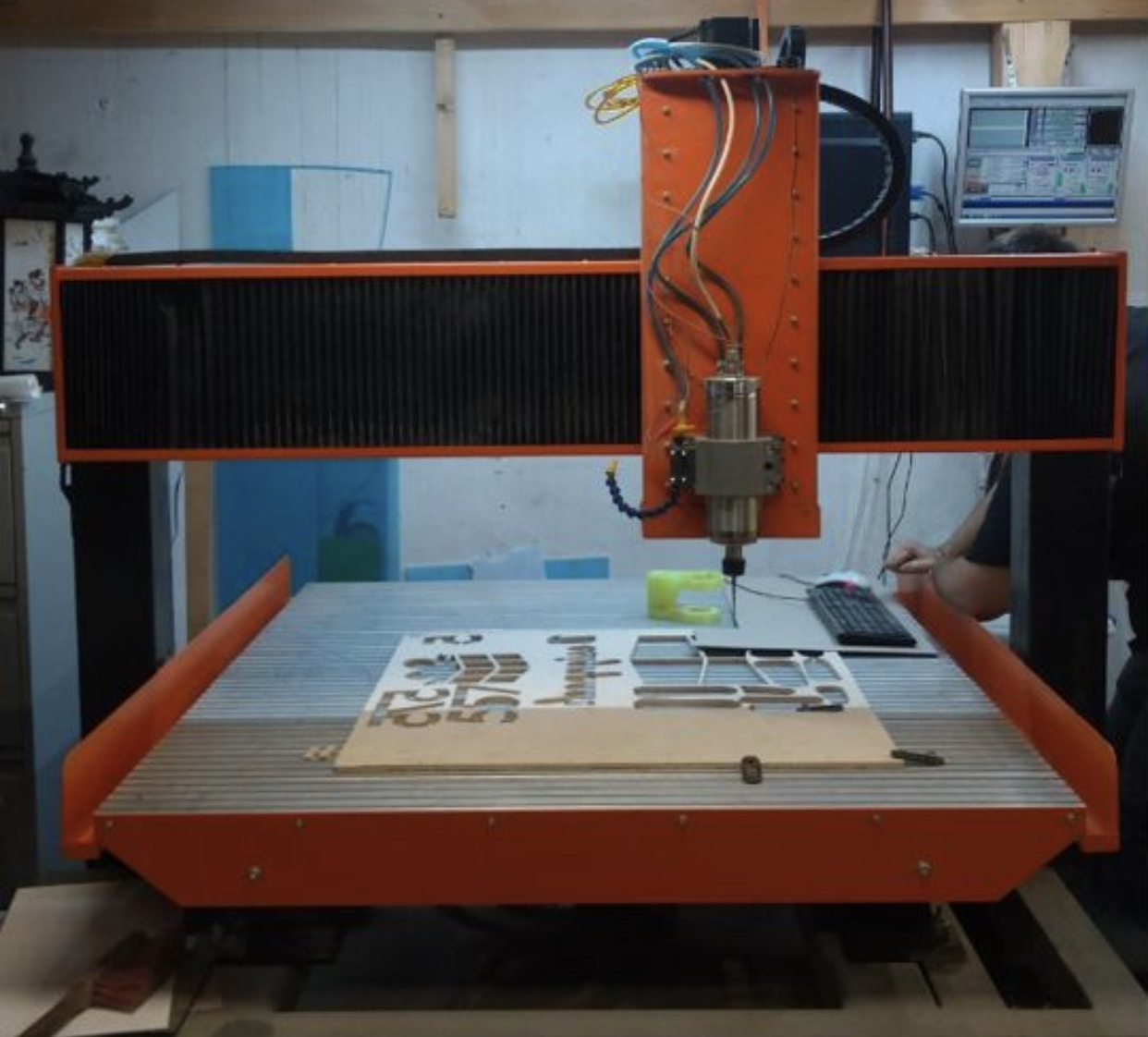

Четвёртый вариант
EF37740D-5626-45E2-99FD-597608351596.jpeg (53868 просмотров) <a class='original' href='./download/file.php?id=204605&mode=view' target=_blank>Загрузить оригинал (1.4 МБ)</a>
Это похоже на первый вариант, но это не чугун судя по всему.

Первый вариант берите и не торгуйтесь.
Станок честный.

lkbyysq писал(а): вариант
Цена адекватна ? Справится с моей задачей по нарезке резьб?
из всех вариантов склоняюсь к первому и второму.

dima5130 писал(а): 20 авг 2022, 21:00 Цена адекватна ? Справится с моей задачей по нарезке резьб?
Цена в полтора-два раза ниже достойной этого станка.
А нарезать резьбы - не такая уж и задача.
