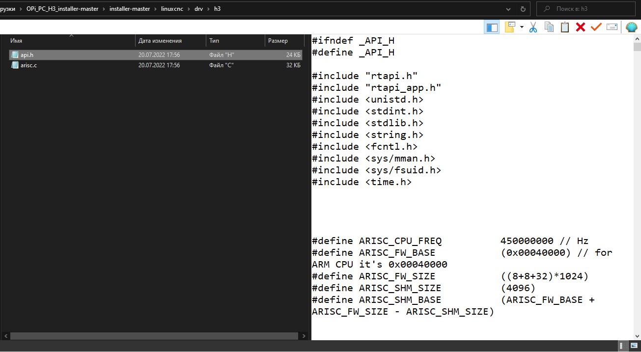

MX_Master писал(а): ↑07 авг 2022, 06:01 Любой RT компонент собирается и устанавливается командой
sudo halcompile --install Исходник
Все необходимые заголовки (.h) должны лежать рядом с исходником.
Ты меня прости, но я в этом не разбираюсь... (я и сам ЛЦНЦ с трудом осваиваю...)
Я и с терминалом работаю только с копи-пастом и по инструкции. (если что натворил, не знаю как вернуть, или исправить)
Т.е. захожу в папку драйвера с arisc.c и там запускаю
sudo halcompile --install arisc.c
А что за заголовки такие (.h)???
Мне бы просто знать команду, как заменить старый arisc.c на исправленный...
Хоть мы и ±ровесники, но тут меня нужно брать за ручку и всё по порядку показывать... :problem:

- В терминале открыть папку, где эти два файла лежат (cd /папка/где/файлы/лежат).
- Затем собрать и установить драйвер (sudo halcompile --install главный_файл)
Re: LinuxCNC + Orange Pi (allwincnc)
MX_Master писал(а): ↑ - В терминале открыть папку, где эти два файла лежат (cd /папка/где/файлы/лежат).
xenon-alien писал(а): ↑ Т.е. захожу в папку драйвера с arisc.c и там запускаю
Т.е. я просто через файловый менеджер туда зайду и там открою терминал (мне так проще)
И потом
MX_Master писал(а): ↑ - Затем собрать и установить драйвер (sudo halcompile --install главный_файл)
Ввожу эту команду
Верно?

if ( eh.reset ) {
            eh.vel = 0;
            eh.vel_rpm = 0;
            ep.no_counts_time = 0;
        } else {
            ep.no_counts_time += period;
            if ( ep.counts != eh.counts) {
                if (eh.period_ticks < 4000) { // fall back to frequency count if period is low
                    eh.vel = (((hal_float_t)eh.counts) - ((hal_float_t)ep.counts))
                            / eh.pos_scale
                            / ((hal_float_t)ep.no_counts_time)
                            * 1000000000;
                } else { // compute velocity from period
                    eh.vel = (ARISC_CPU_FREQ / ((hal_float_t)eh.period_ticks))
                            / eh.pos_scale;
                eh.vel_rpm = eh.vel * 60;
		ep.counts = eh.counts;
            } else {
                if ( ep.no_counts_time > 1000000000 ) {
                    eh.vel = 0;
                    eh.vel_rpm = 0;
