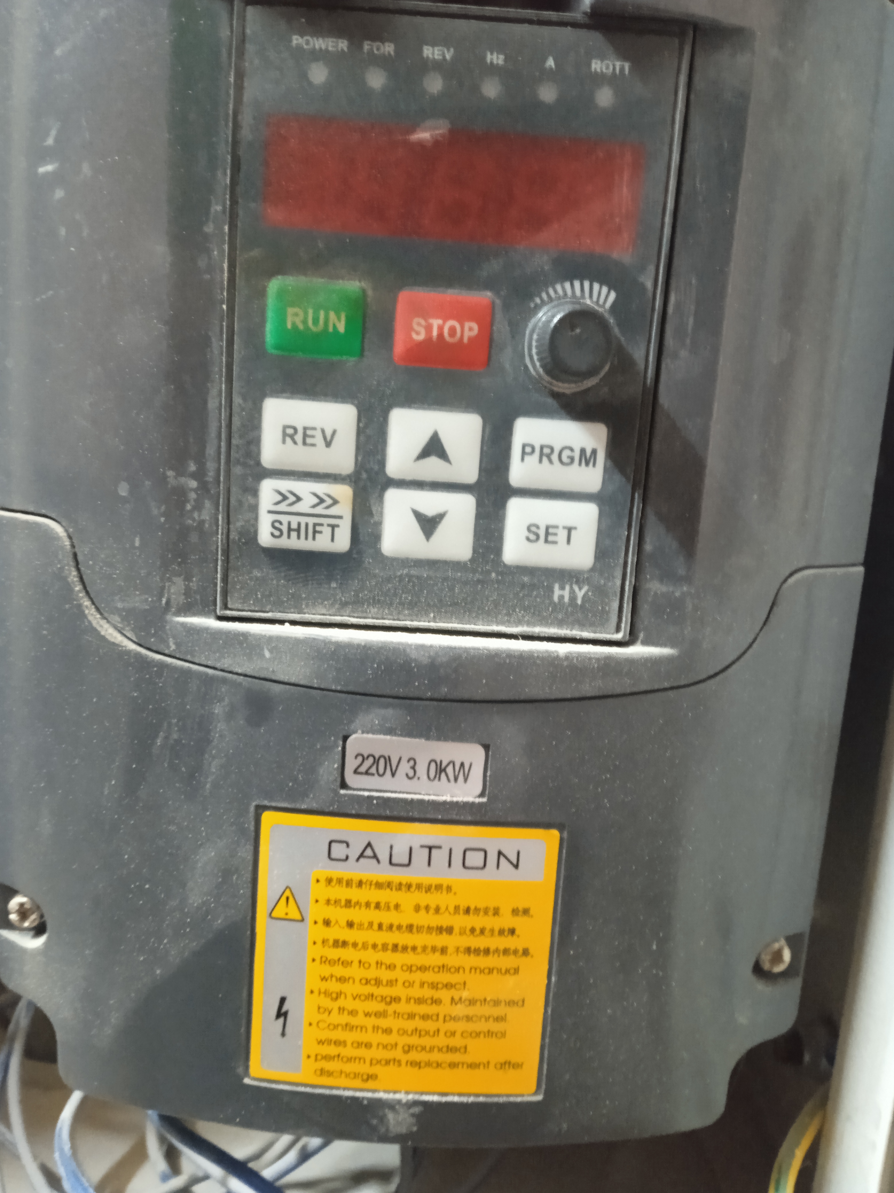

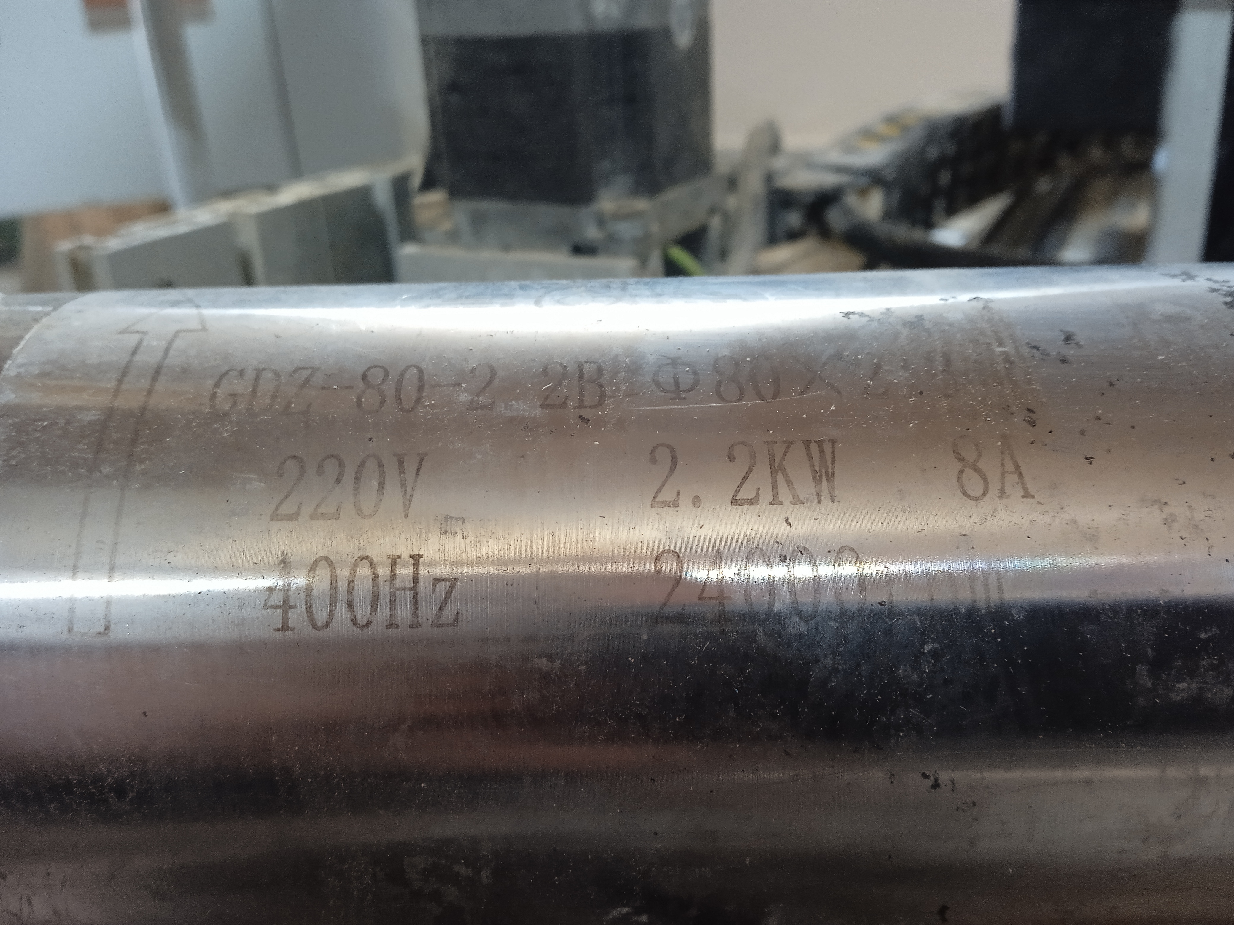

Сообщение Димыч »
Здравствуйте, товарищи. Помогите, пожалуйста, советом. Занимаюсь пусконаладкой старого станка, раньше он работал по камню, все отлично, сейчас затачиваю его для работы с деревом. Шпиндель 400гц. 2.2квт 24000 об. водяной, частотник 220вт, 3квт. Максимальное количество оборотов выдает 11500 на частоте 400, а надо хотя бы 22000. Подскажите, пожалуйста, какой параметр отвечает за увеличение кол-ва оборотов? В инетике нашел инфу по настройке, но именно этот параметр обходят стороной и по умолчанию у всех шпилит на максималках. А у меня этот параметр скрутили, т.к. на высоких оборотах камень горит. По поводу марки-модели ничего сказать не могу, ибо просто не смог это все идентифицировать. Айм сорри. Буду рад конструктивной информации.

Димыч писал(а): ↑ Максимальное количество оборотов выдает 11500 на частоте 400,
не, если 400гц то будет ~24000 оборотов, и частотником тут ничего не изменить.
скорей всего частотник показывает одно, а выдаёт другое.
скорей всего надо исправить количество полюсов двигателя в настройках.

alex_sar писал(а): ↑12 авг 2022, 15:18 скорей всего надо исправить количество полюсов двигателя в настройках.
По секрету скажу - частотнику глубоко наплевать, сколько пар полюсов у движка, он выдает Герцы. А если есть такой параметр, то это только для корректного отображения оборотов на дисплее.
2Димыч: Сбросьте все параметры до заводских (обязательно) и затем установите нужную верхнюю частоту, ну и источники команд и задания скорости.
Ну и без марки/модели это конечно сделать невозможно. ИщИте.

VaBo писал(а): ↑ он выдает Герцы
По секрету скажу, все верно ранее написано. 400Гц - 24000. Вот количество пар полюсов и ещё параметр один - зависит сколько оборотов будет показывать на экране, и эта величина расчётная.
Вот как человек получил 11500? Если на экране глянул, то это возможно ошибка. Если 400 гц выдаёт - обороты 24000.

Да, согласен... Частотник еще и скольжение х.х. сминусовал.
2Димыч: Потыкайте в кнопочки при работе, попытайтесь сменить индикацию на экране, должны увидеть и ток, и частоту..

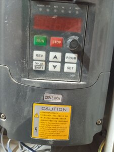

VaBo писал(а): ↑12 авг 2022, 17:34
Всем спасибо, вопрос решен. В настройке Pd 144 (передаточное отношение) стояло 1440. Выставил 3000, как рекомендовали на форумах, и все получилось.
