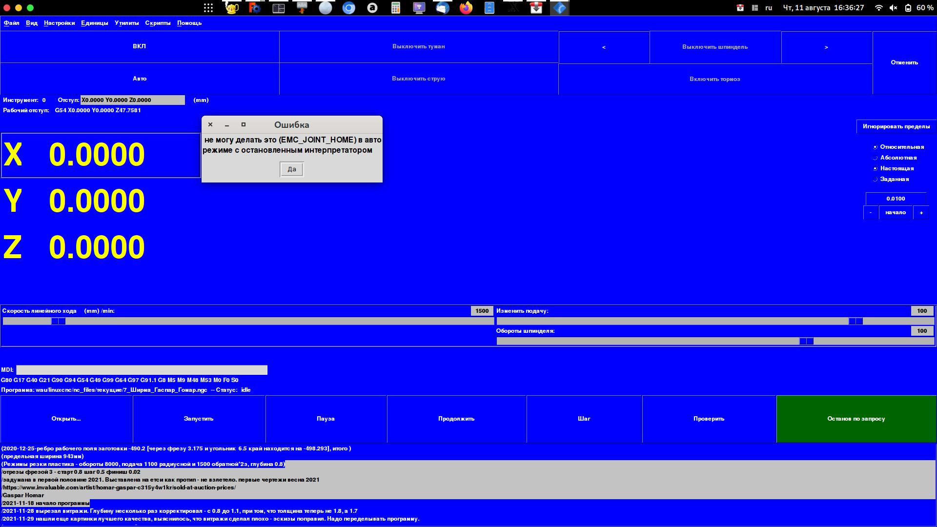

В качестве редактора кода вполне приемлем vim - он и блоки кода сворачивать умеет (не в стоковой с LCNC поставке, а в более свежей версии), и работает быстро. Что отдельно хорошо - режим редактирования текста и просто режим просмотра - разные вещи и для нас, с ж-кодом, очень полезные.
А про TkLinuxCNC GUI - можно больше подробностей и на русском? http://linuxcnc.org/docs/html/gui/tklinuxcnc.html Прописать в ini DISPLAY = tklinuxcnc, оно же DISPLAY = tkemc, не сложно, но уже минут десять не могу найти начала (провести хоминг). И в окошке Плоттер у меня ничего не отрисовывается.
Снимок экрана от 2022-08-11 16-36-27.jpg (5053 просмотра) <a class='original' href='./download/file.php?id=204475&sid=fd2b6add824e76cff3b30687afe0745e&mode=view' target=_blank>Загрузить оригинал (204.2 КБ)</a>

Плоттер тоже пустой, с датчиками считерил.. прописал в ини файл - в раздел traj: NO_HOMING_FORCE = 1

iMaks-RS писал(а): Плоттер тоже пустой, с датчиками считерил.. прописал в ини файл - в раздел traj: NO_HOMING_FORCE = 1
Я бегло попытался осилить описниае, что по ссылке - плоттер показывает пройденный путь. Потому, видимо, и запускается быстро. Но по моим меркам 450 метров - еще далекая перспектива. Пока укладываюсь в 3-7 метров. Когда надо - вручную сокращаю файлы и программы, организуя циклы.
А большой файл сгенерировать не вопрос - скормите комплектному image-to-gcode графический файл и задайте должные настройки дискретизации и можно получить нечто огромное.
