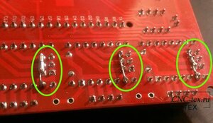

CNC v4 (та самая глючная плата).
Довел до рабочего варианта, запаяв джамперы на 5в (спасибо статье с cnc-tex.ru)
cnc_v4.jpg (1455 просмотров) <a class='original' href='./download/file.php?id=204373&mode=view' target=_blank>Загрузить оригинал (69.92 КБ)</a>

В общем таким вот перебором я пришел к тому, что во всем виноват самый мелкий MG90S, причем эта зараза не просто выбивает ардуину, а делает это там где много повторений M3 S160 -> m3 S5 -> M3 S160 ... (цифры подобраны чтобы не вгонять микросерву в крайние положения).
То есть где картинка имеет много мелких деталей, причем в случайном месте.
Подскажите 5В на CNC v3 или v4 откуда берется ? с отдельного преобразователся 12 -> 5 или с ардуины напрямую ?
То есть на MG90S надо отдельное питалово? Я прям точно разводку CNC Shield не смотрел, но чутье мне подсказывает что 5вольт оно берет с ардуины, а та не вытягивает и при активном использовании результат не результат.
Забыл только посмотреть как отработает код при включенном MG90S но без его использования в коде.
Правильно ли я понимаю что для микросервы лучше сделать отдельное питание ?

Под рукой был только 10микрофарад на 16 Вольт - не помогло. Есть мысль, а точно ли по питанию ? может на сигнал?
Но я все таки повесил серву на отдельное питание.
- Попробовал не подавать питание на CNC shield и дать M3 S200 M2 S0 так вот серво шевелится. То есть питание на серву идет с ардуины. Это печально. NANO плата явно не вытягивает. Про UNO пока не пробовал, но интересно как на ней будет.
- повесил серву на отдельное питание но забыл сделать общую землю )))) удивился когда оно стало плясать черти как.
- повесил серву на отдельное питание, сделал общую землю, вуаля. все работает.
Вывод: CNC v4 неудачная плата. Мало того что китайцы её криво скопировали, что требует доработки, так еще она явно требует отельного преобразования 12->5 Вольт, которых нет.
Спасибо вам за совет!!! Надеюсь что мои "открытия" кому-то пригодятся :)
