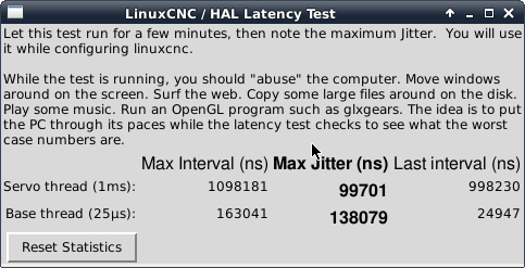

Тест памяти, есть сбойная ячейка, за сутки прогона одно срабатывание по одному адресу, один сбойный бит.
Вытащил сбойную планку ...
Запустил три шестеренки, ютуб, тест Latency. :shock:
DDR2 2G x1 (2489 просмотров) <a class='original' href='./download/file.php?id=203704&mode=view' target=_blank>Загрузить оригинал (35.21 КБ)</a>
DDR2 2G x1

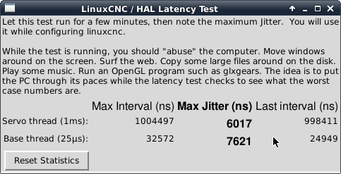

Вернул память, те же три шестеренки и ютуб
DDR2 2G x2 интерлив (2489 просмотров) <a class='original' href='./download/file.php?id=203705&mode=view' target=_blank>Загрузить оригинал (34.08 КБ)</a>
DDR2 2G x2 интерлив
Обычный латенсу за сутки прогона ~10000
Вот такой тест влияния памяти

Скорее всего - обе планки под замену. Такой разницы быть не должно. После установки двух плашек с али по 2Гб, джиттер упал с 12к до 9к. Деградацию кристаллов ни кто не отменял. Уменя ровно через 7 лет вышли из строя 2 планки по 4Гб самсунги ддр3. Брал осенью 2013 года, что говорить за древность выпуска 2006-2008 года.. Из замеченного - на ноутах память вышибает чаще.. похоже сказывается работа "с подогревом".. точнее отсутствие нормального охлада..
