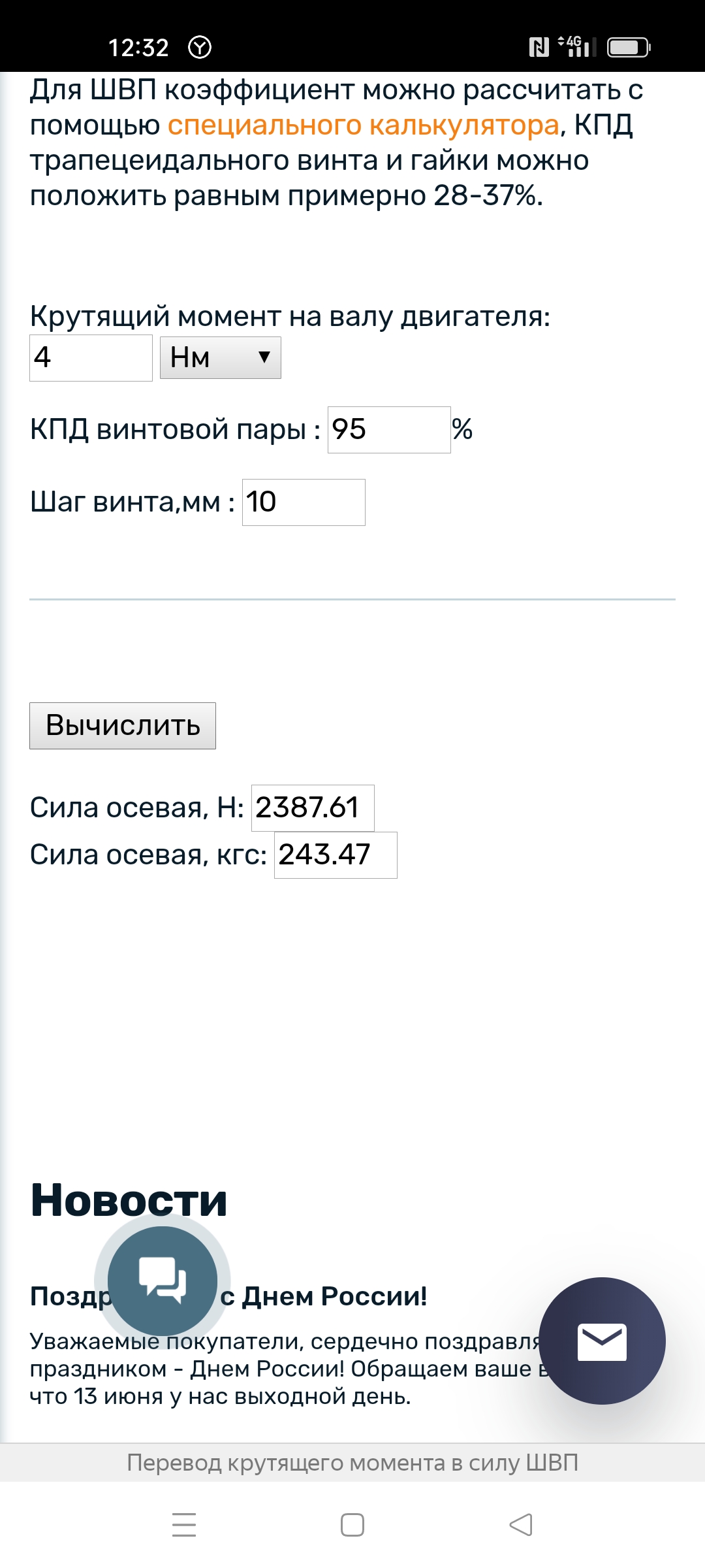

У брендовых все правильно написано, температура поменяется и он уже другой размер нарежет)

Serg61 писал(а): На мой взгляд каждый узел будь то редуктор, любое зацепление, ремень дает допольнительную погрешность. По расчетам, у меня сервы 1.2 кват. Дает момент с запосом хорошим.
Ну-ну. И, конечно, полиуретановая или иная гибкая втулка-переходник с вала мотора на винт ШВП не имеет никакой упругости. Равно как и ремни не растягиваются при смене направления движения (в головах лишь продавцов - я как-то попробовал запросить с продавца заводские характеристики, уже два года жду).
1.2 квт на винте с 3000 об.? = 3,819 Н*М. Пусть даже шаг 5мм\об., скорость 5*3000=15000. Для винта с шагом 5мм осевое усилие = 464 кг.

Сообщение Serg61 »
a321 писал(а): 31 июл 2022, 12:05
1.2 квт на винте с 3000 об.? = 3819 Н*М, это несколько дестяков тонн осевого усилия. Пусть даже шаг 5мм\об., скорость 5*3000=15000. Для винта с шагом 5мм осевое усилие = 55754 кг. 55 тонн на валу диаметром 15-20мм? ;) пусть даже два вала, на каждом 27 тонн? не порвет ли его? или втулку (втулочку)?
Избыточность мощностей - это наше все.
Интереный рассчет)) модель моих серв 4030, 4 ньютона/метр, максимальные обороты 3000) шаг моего швп 10 мм) вот теперь можно и рассчитать)

Serg61 писал(а): Интереный рассчет))
пока мыл посуду, как принято у Архимедов, вспомнил и понял, что увлекся - квт учел как квтквт. Поправил - 465кг усилия.

Сообщение Serg61 »
a321 писал(а): 31 июл 2022, 12:24
И 4 ньютона/метр это при определенных оборотах на 3000 оборотов момент падает значительно, где тотесть график момента моих серв, но 4 н/м это стабилный момент, пиковый кажется 12.

Вот расчет с даркстона
Screenshot_2022-07-31-12-32-32-92_21da60175e70af211acc4f26191b7a77.jpg (2149 просмотров) <a class='original' href='./download/file.php?id=204334&mode=view' target=_blank>Загрузить оригинал (418.06 КБ)</a>
