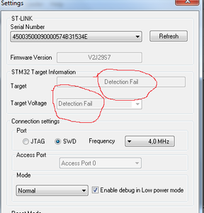

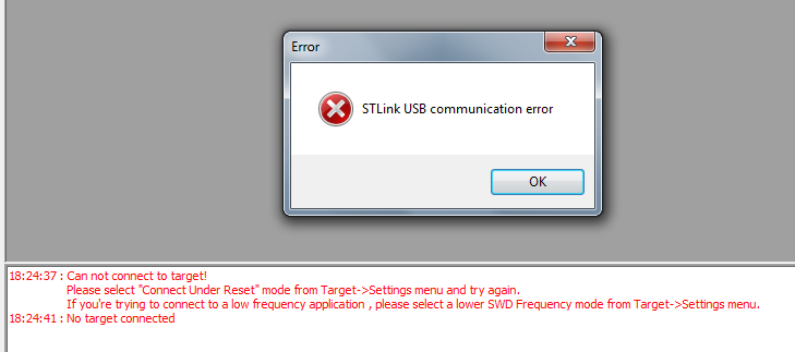

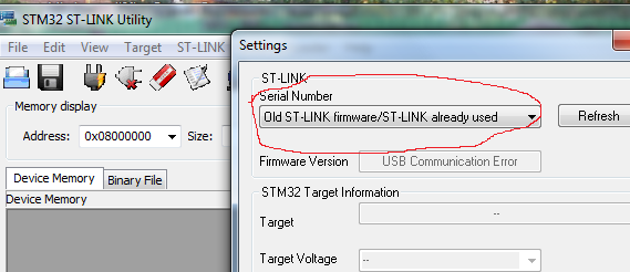

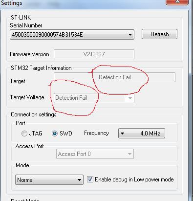

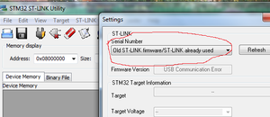

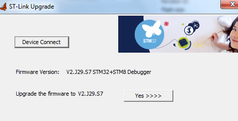

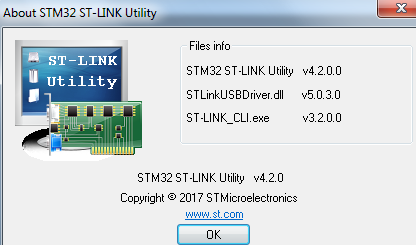

Михаил ,извини чуть в сторону ,но ты один наверное знаешь ответ ! Есть нужда перепрограммировать STMку, купил на алике программатор ST-LINK V 2 с огромным количеством положительных отзывов ,прислали золотой ! И вот я в тупике . Подскажи пожалуйста в чём корень зла ? Пытаюсь наладить связь программатора с программой ,пока без подключения к STM , сначала читается ,обновляется и видится серийник ,потом всё ,усб коннект эррор ! По картинкам ты поймёшь ,вразуми пожалуйста куда рыть ! Драйвер официальный сейчас нельзя скачать ,поставил тот которым все пользуются успешно .

Интернет лопатил ,гуглил ,ютубил ,проблему описывают а ответа не нашёл !

Сообщение Kost_irk »
Я по stm не совсем в теме, но по аналогии с другими контроллерами у вас все нормально, target это целевой контроллер, который вы хотите прошить. Судя по вашим объяснениям и сообщениям, он у вас не подключен. Подключите правильно и ошибки этой не будет.
Re: Ethernet контроллер для LinuxCNC (STM32, FPGA)
Как уже было сказано выше, ошибка лишь в том, что к пинам SWDIO/SWCLK/GND не подключен STM32 (target). Об этом все надписи и гласят ;)

О ,я подозревал это ! Спасибо огромное ! Сегодня соберу всё в кучу и попробую .

Всё прошилось замечательно , Спасибо !
