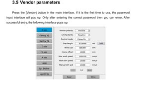

Здрасвтуйте. Полгода как собираем станок по металлу под управлением ruida 6563f.
Никак не можем решить проблему. В общем при нажатии z- голова идет вниз , а по показателям на плате управления наверх. То же и при калибровке емкостного датчик двигается наверх. При установке инверсии. Не помогает - все наоборот. Если есть какие мысли , подскажите пожалуйста! Спасибо

Vendor parameters -Manual move reverse

Такого параметра не вижу. Отсутствует

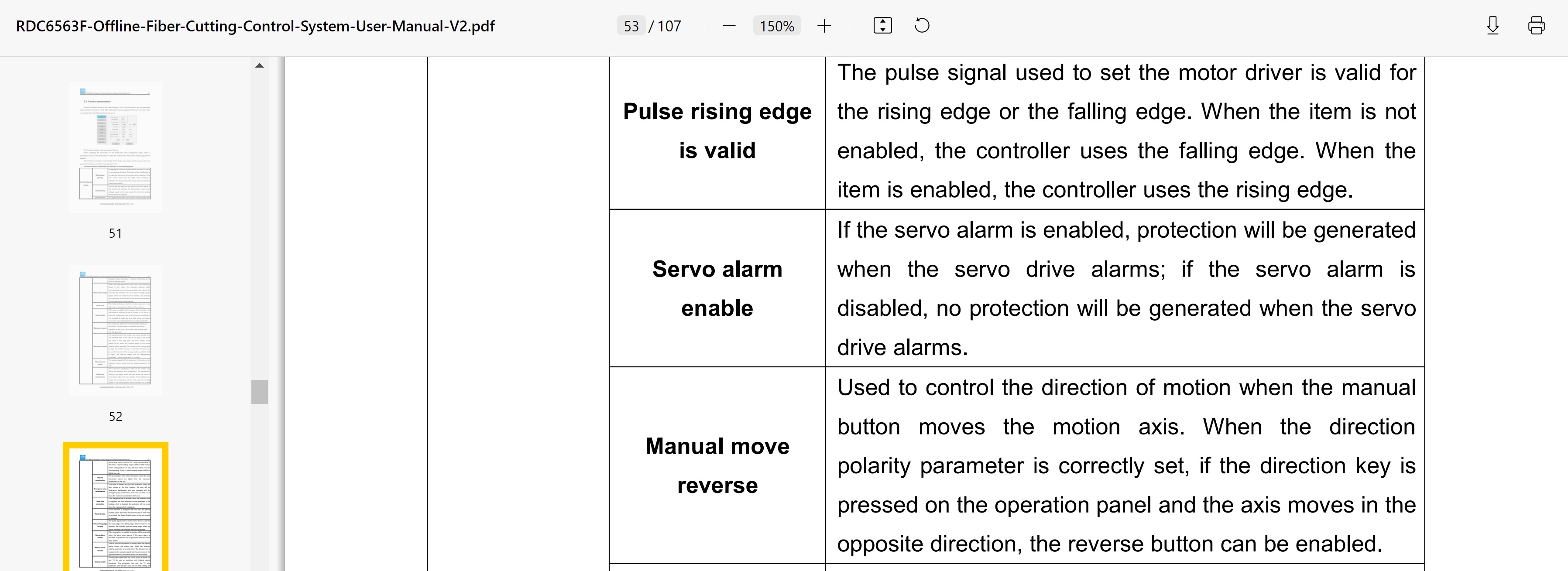

В мануале данный параметр описан.
мануал.jpg (6738 просмотров) <a class='original' href='./download/file.php?id=203654&mode=view' target=_blank>Загрузить оригинал (579.57 КБ)</a>
вендор.jpg (6738 просмотров) <a class='original' href='./download/file.php?id=203653&mode=view' target=_blank>Загрузить оригинал (357.5 КБ)</a>
полагаю что на вторую страницу перелистнуть и нужный параметр появиться пред очами.......

Проблема с осью z. По ней нет manual reverse. Еще не выставить ускорение по z меньше 1000. при нажатии auto tuning голова дергается и срабатывает защита серводвигателя.
cap calibration работает верно. Я этого не могу понять. почему тогда по монитору показания z инверсивные.

а вы уверены,что правильно подключили? z должна отвечать не за голову,а за движение столов. но в любом случаи вам скорее всего надо переключить фазы на двигателе

У меня такой же контроллер.Только сейчас обратил на это внимание.Уже третий месяц работаю на нем.Мой совет-"забей"! Кстати ось Х и Y тоже самое,но на работу это не влияет! При резке все работает отлично! У меня другая проблема , при управлении мощностью излучения в режиме 0-10в минимальное напряжение 2в(может наводки хотя все экранировано ,но не заземлено ) и соответственно 20% мощности.
