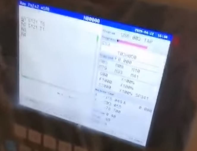

Re: Помогите модернизировать 6720ВФ2 до современного ЧПУ
и будет у тебя g141 или что-то такое вместо m6.

Нашел видос с автосменой стойки szgh https://www.youtube.com/watch?v=16J51rdyssE
Рассмотрел на видео вот что Похоже вы правы только командой G121)
Да тут даже элементарное, она на м6 реагировать не будет, и надо будет пост под их г код ковырять. Т е. Программа с несколькими инструментами будет идти подряд не обращая внимания на смену. У меня сделано что на м6 шпиндель едет в точку смену, выводит сообщение, что пора менять инструмент и ждёт нажатия кнопки для продолжения. Вроде мелочи, а удобство это уже огромная часть успешной работы.
