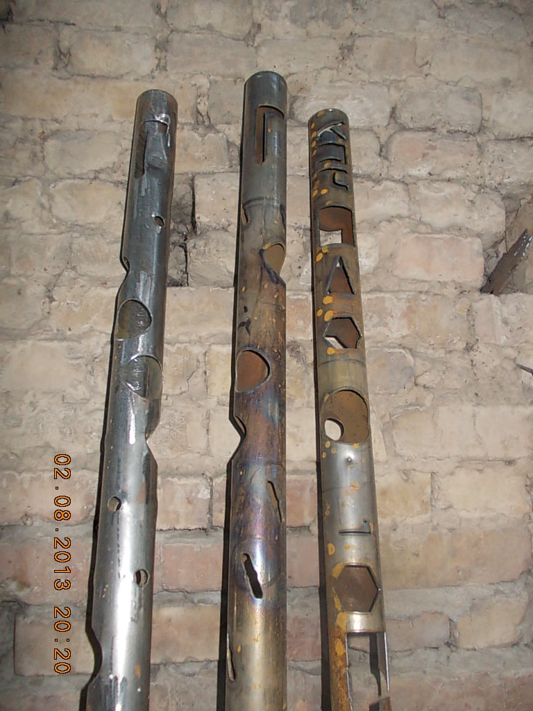

Сделали станочек на заказ. Труборез ЧПУ.
Скину все в кучу, а то фотки по всему форуму разбросаны
Техзадание: нужно резать такое на трубе 4м длиной

02 готовые изделия.JPG (12906 просмотров) <a class='original' href='./download/file.php?id=17474&sid=3675b4fe4ad5e8ef57edeaa03a707e3b&mode=view' target=_blank>Загрузить оригинал (259.08 КБ)</a>

Интересно, чем резал отверстия и у меня видео почему то не работает, уж очень хочется посмотреть :headphones: , сделай ссылку
Re: Мои станочки
Как-то так вместо видео - квадрат Малевича :(
А кликнешь по нему - телевизор без антенны.
Re: Мои станочки
Одна букаФка не скопировалось, потому видео не открывалось. Все подправил, работает.
На всякий случай сцылка http://www.youtube.com/watch?v=r1PHK56d3dQ

слушай, так ты направляющие сбоку прикрепил или это рейка покрашенная???....направляющие почему-то не увидел(((
Re: Мои станочки
ковров писал(а):слушай, так ты направляющие сбоку прикрепил или это рейка покрашенная???....направляющие почему-то не увидел(((
Направляющие сами делали. Взяли сталь Х40 и вот тут процесс Мои станочки #212
и там же на фото есть как шестеренки фрезеровали и нужные плиты и тд...
У Хипера чтобы он работал постоянно выбросили родной и отлили радиатор под воду установка ЧПУ на 6Т80Ш #25
