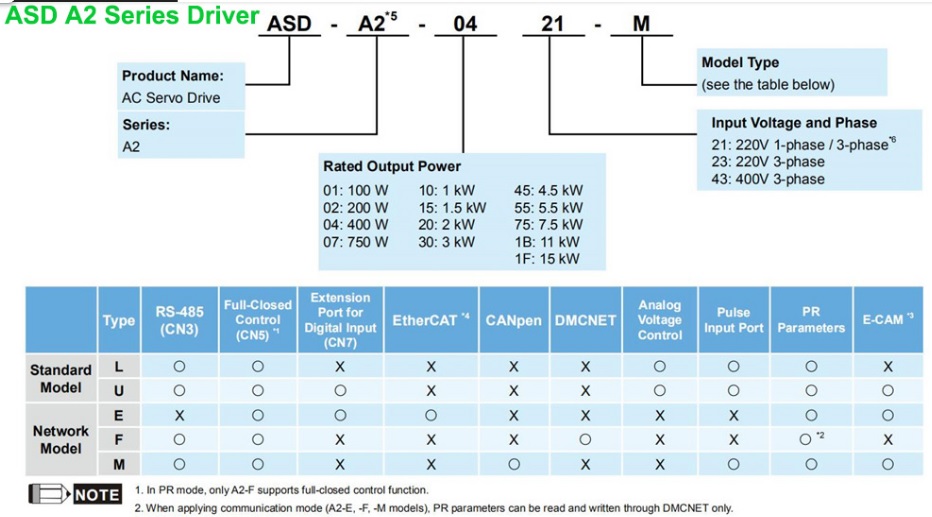

Shuric писал(а): ↑ как то не вижу смысла заморачиваться с этим езеркатом.
а я таки хотел обратить твое внимание на вот это ......
драйв.jpg (3400 просмотров) <a class='original' href='./download/file.php?id=203789&mode=view' target=_blank>Загрузить оригинал (318.34 КБ)</a>
догадался что за буковка Е в маркировке?......
А так-то поддержу предыдущего оратора ,лучше средства потратить доведя механику до идеала чем компенсировать огрехи оной линейками.......

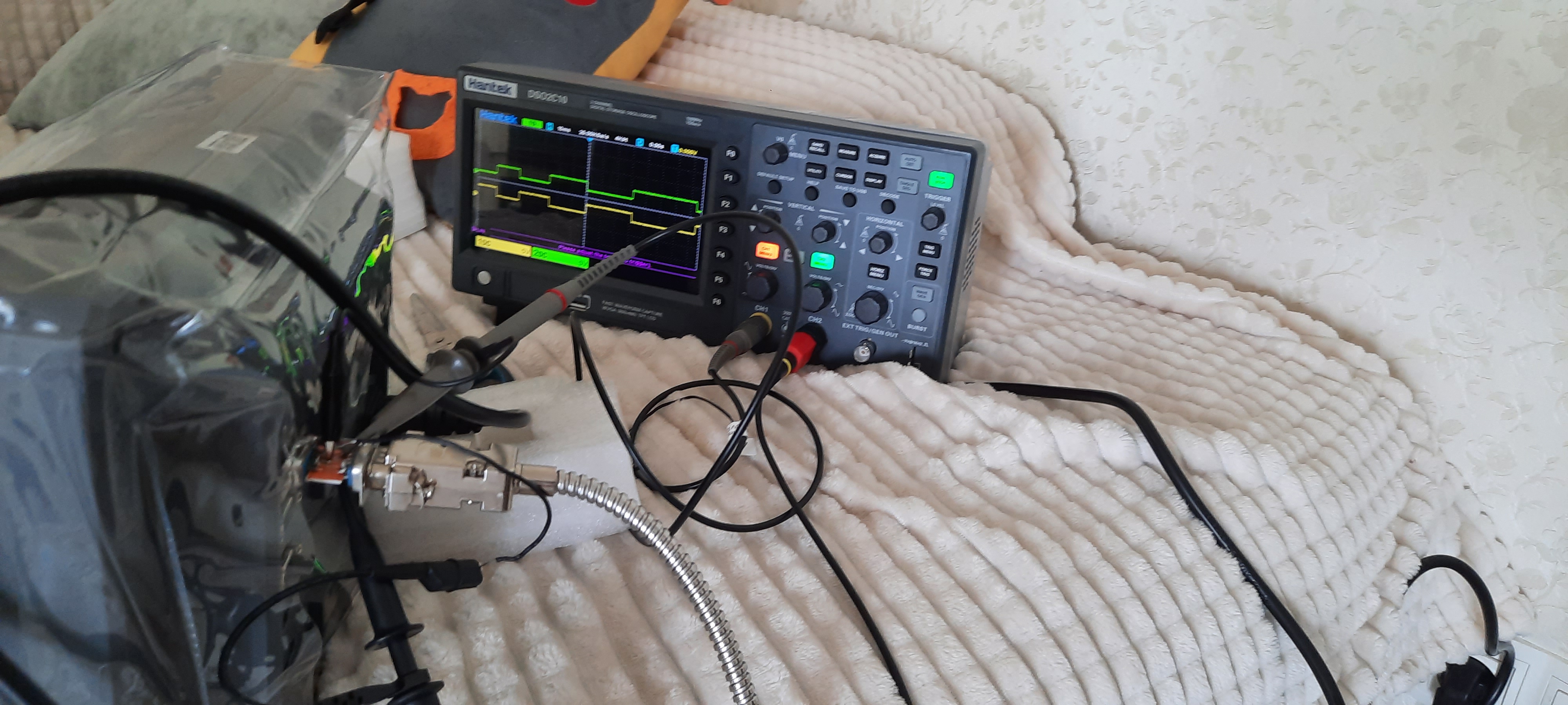

Shuric писал(а): ↑ Имеется ввиду наводок на импульсном входе сервы?
Да. Степы можно потерять не только из-за помех.
У меня на ОЦ стоят сервы Дельта и Сименс 808D (степ/дир). Были куплены специальные сигнальные кабеля. Это каждая витая пара экранированная, и потом экранирован весь кабель. Когда фрезеруешь что нибудь простое, то все хорошо. А когда фрезеруешь 3Д то были смещение координат на пару мм за час.
Проблема была в том что подключил степ/дир на опторазвязанный вход серв Дельта. А у стойки Сименс есть jerk (хитрый разгон оси). Когда идет фрезеровка мелких участков, траектория разбивается на мелкие отрезки, дуги. Это большое кол-во разгон/торможение. То стойка выплевывает короткие степы. Серва принимает эти короткие импульсы за помехи и рубит фильтрами или просто оптопары их не пропускают.

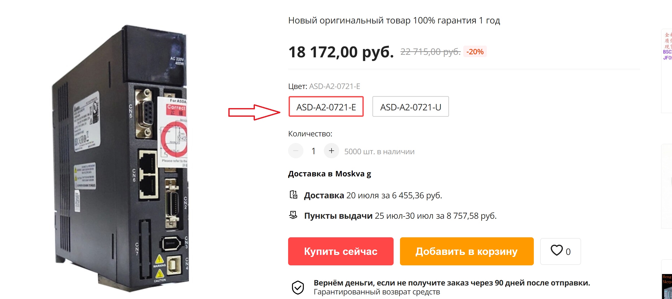

niksooon писал(а): ↑ а я таки хотел обратить твое внимание на вот это ......
Видел я это дело, но первоначально смутился вот такой картинкой с алика:
asda-a2.jpg (3310 просмотров) <a class='original' href='./download/file.php?id=203834&mode=view' target=_blank>Загрузить оригинал (114.59 КБ)</a>
и был уверен что А2 с езеркатом без разъема для линеек. Но после вашего коммента решил найти ту картинку и нашел другую, где уже есть в версии езеркат разъем для линейки :hehehe:
asd-a2.jpg (3310 просмотров) <a class='original' href='./download/file.php?id=203833&mode=view' target=_blank>Загрузить оригинал (113.38 КБ)</a>
Но все равно комплект мотор-драйвер с ном моментом 7нм стоят ок 50тр без тормоза и 60тр с тормозом. Это если ставить напрямую. Ну и это комплект с инкрементальными энкодерами, а китайцы говорили про абсолютные для езеркатных стоек. Уточню у них этот момент. Ну и плюс к стойке надо купить плату езеркат с I/O
