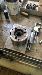

Для чистки и смазки хочу разобрать трехкулачковый патрон с пневмо зажимом. Стоит на CNC 110 все 6 стопоров выкрутил. Что делать дальше не могу понять.

Вот здесь посмотрите, может поможет
https://youtu.be/jyLLAUshcB4

Спасибо. Оказывается под стопорным винтом может быть ещё один стопорный винт)

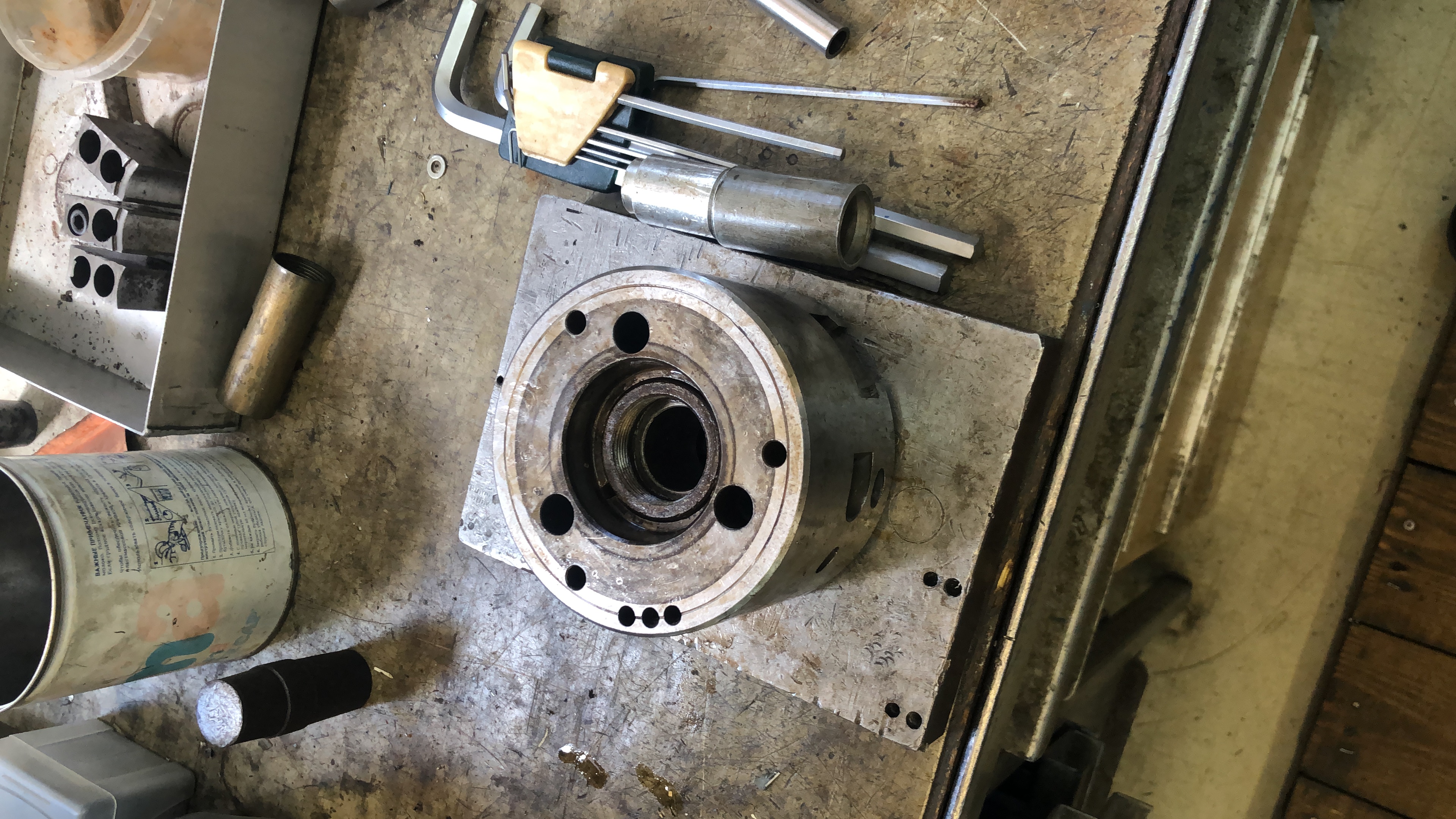

Спасибо за видео. Продвинулся существенно извлёк оси эксцентриков с тавотницами и далее опять тупик. Кулачки не достаются. Если что патрон TYP 110 GA
