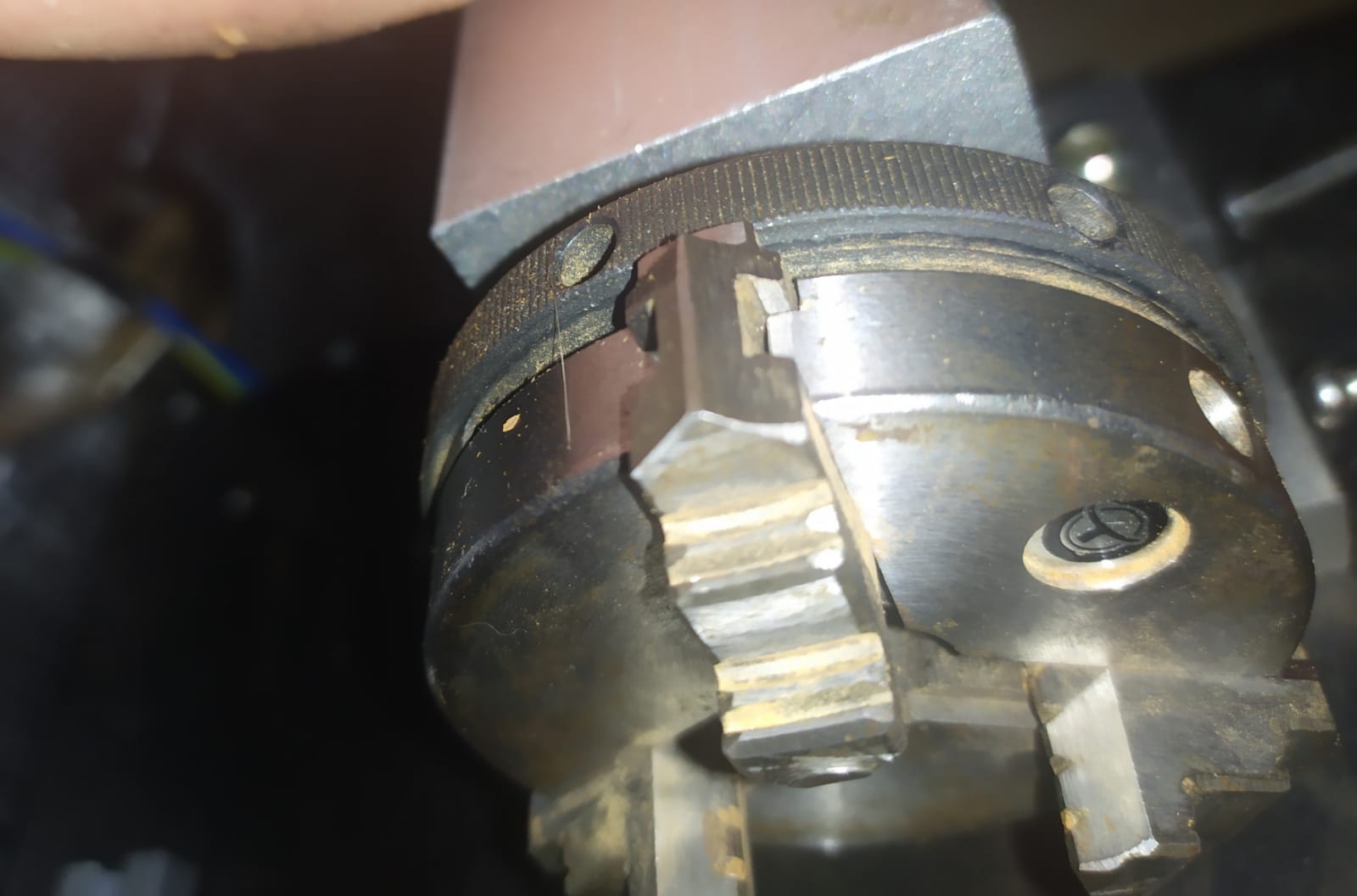

Всем привет. Никто не подскажет как снять вот такой китайский патрон? Хочу поставить 4 кулачковый. Судя по фото там резьба и он должен как-то отвинчиваться.Спасибо

Вряд ли резьба. Сзади болты скорей всего.

Там резьба, что-то вроде м20, и скорее всего дофига клея, так что наверное придется вытаскивать вал и греть.

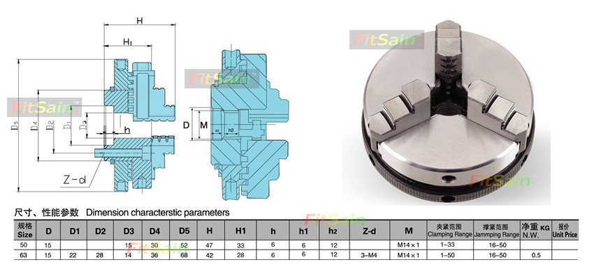

alex_sar писал(а): Вряд ли резьба. Сзади болты скорей всего.
Резьба М14х1

Спасибо. он у меня на 4 оси чпу..сидит намертво.Даже зная что резьба- боюсь сломать что-то. Просто так он не скручивается. Но если у кого был опыт замены- буду рад услышать что к чему.
