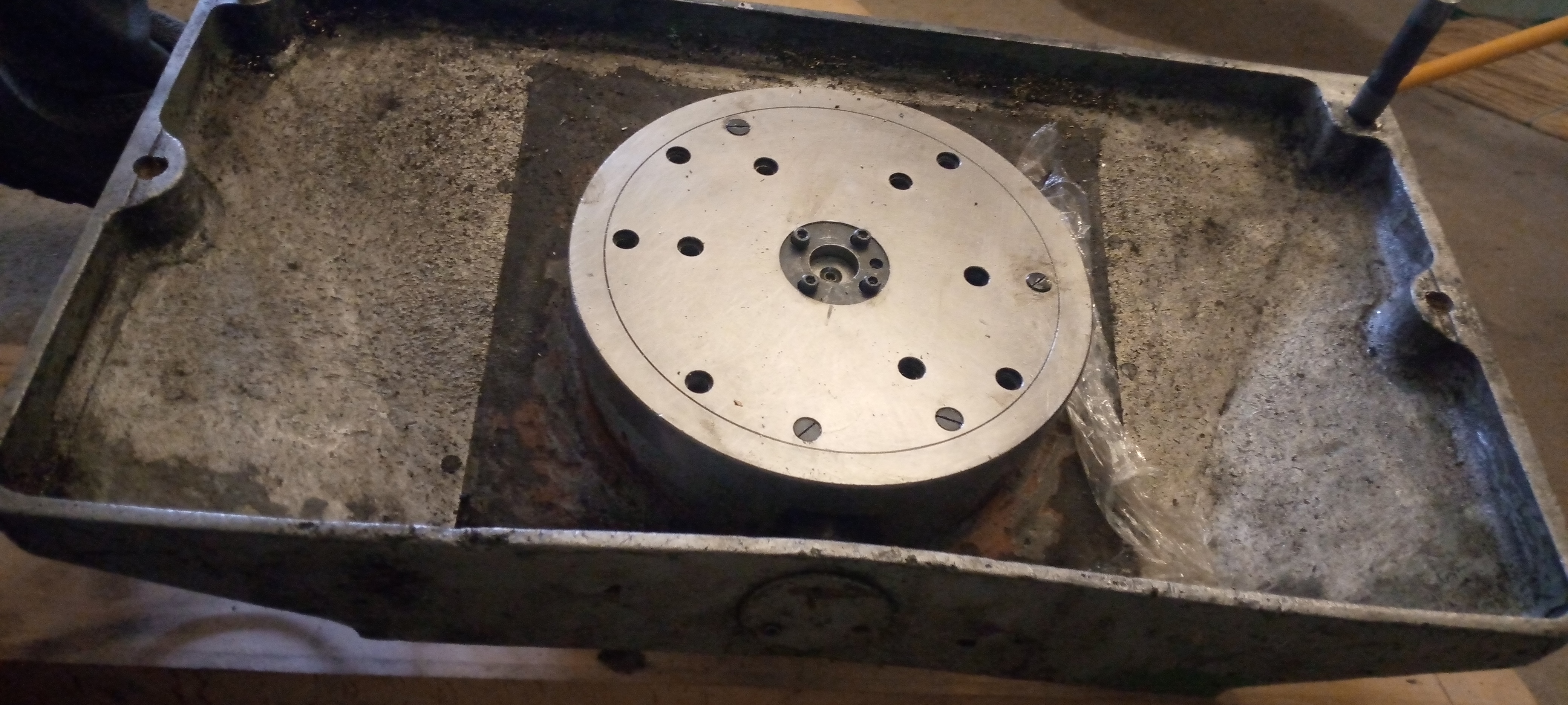

Товарищи , кто нибудь может подсказать как разобрать позиционный стол от мс12-250. Вот такой вот блин сверху . В середине 4 винта и маленький стопорный я освободил. Но вынуть вверх не могу. Надо ли разбирать механику сзади ?...так же сверху небольшие болтики пробки по периметру тоже не понимаю смысл их. Под плоский шлиц..мм 10-12... Как пробки получаются.

не помню разбираемо ли оно сверху, но вниз от этого блина растет винт, снизу оно разбирается вращением механизма, в нормальном состоянии когда стол поднялся он начинает поворачиваться, а вам надо там тучка разобрать механизм и выкрутить и вытянуть его
а зачем снимаете?

Duhas писал(а): 31 май 2022, 16:18 не помню разбираемо ли оно сверху, но вниз от этого блина растет винт, снизу оно разбирается вращением механизма, в нормальном состоянии когда стол поднялся он начинает поворачиваться, а вам надо там тучка разобрать механизм и выкрутить и вытянуть его
а зачем снимаете?
Вообще думал разобрать, и попробовать просто сделать поворотную ось. Не позиционную. К своему кпфэ250 который медленно делаю апгрейд. Вообще у моего ( я пока до конца не вник как он работает) но когда крутишь одну шестерню которая должна была сельсином вращаться-стод крутится). Но я не понимаю как там все устроено. Так как тут и пружина стоит и гидравлика. ...хочу все разобрать, чтоб оценить , что из этого можно сделать

гидравлики я там не помню не помню, смазка - была.
в общем - ставьте блином вниз и крутите механизм, там я думаю придет понимание как он работает, для поворотки там, имхо, брать шибко нечего

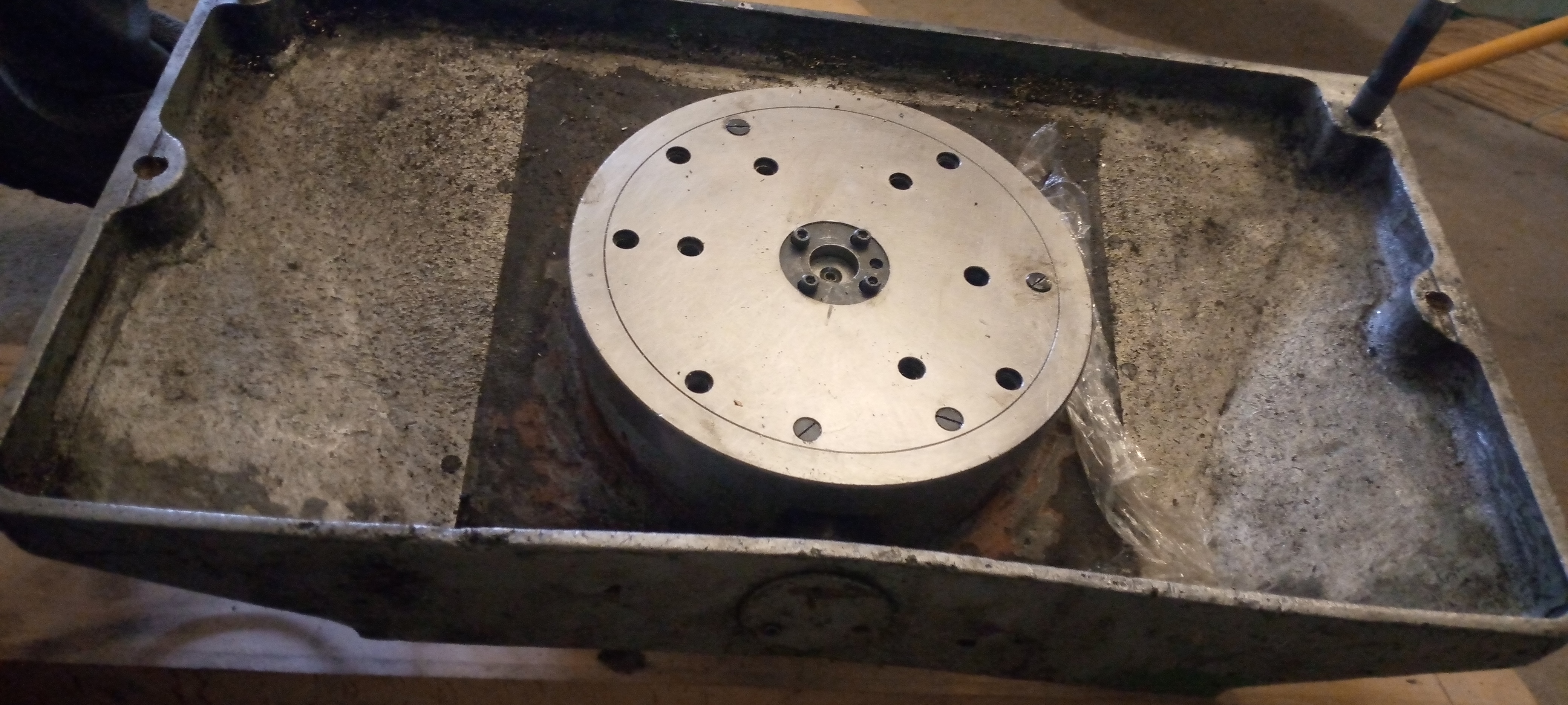

Да спасибо. Фото вижу. Сразу возникает два вопроса....как так , если у него есть зубья фиксации как у резцедержки, он не приподымается при пересиавке. ?.. или я просто крутил совсем мало и не заметил этого ?. И тогда, что получается, он может вращаться опять же только ограниченное кол-во в одну сторону , и так же в другую, так как ограничен винтом ?.... Я буду свой смотреть . Ещё раз прикинем а может что и можно придумать. Ну покрайней мере хоть поразмышлять. Что нравится , что все остальное посадочная плоскость то есть к консоле

поднимается конечно, там на основании стола червящный редуктор, в его колесе внутри "гайка" под винт стола, крутим колесо - стол поднимается, когда поднялся начинает крутиться стол, крутим назад - опускается

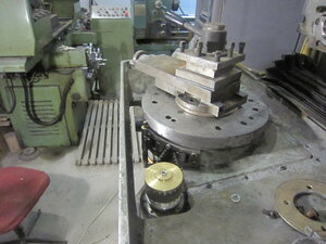

Смотрите. Вот фото из этой темы.
IMG_3123.JPG (5229 просмотров) <a class='original' href='./download/file.php?id=203561&mode=view' target=_blank>Загрузить оригинал (206.83 КБ)</a>
mikehv
Сообщения: 1846
Репутация: 1175
Откуда: Иваново
Re: Как разобрать стол мс12-250
Сообщение mikehv »
Ахах жесть ваще. Ремнём привод
По деревяшкам если работать только
Это называется сделать из поворотного фрезерного стола поворотный штатив для видеокамеры
