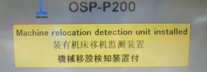

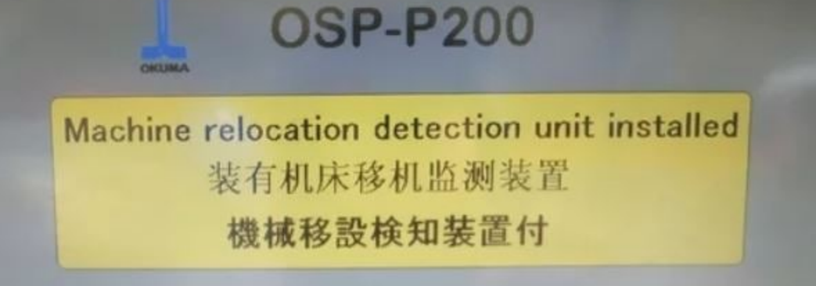

с вашей проблемой не помогу,
однако, недавно скидывали..
oops.png (50870 просмотров) <a class='original' href='./download/file.php?id=203560&mode=view' target=_blank>Загрузить оригинал (309.08 КБ)</a>

И что в данной ситуации делали специалисты? Или как пробовали решать проблему? Можете дать ссылочку на данную тему? Или какие у вас мысли есть? Имеется вторая Nakamura, только побольше. При сверке в лестничных диаграммах , в статусах при ключевых словах interlock различия отсутствуют. В пояснении ошибки на самом станке есть практически все 130,131,132, 133, но 134 неет, 135, 136 и т. Д. Просмотрел в таблицах параметров всё что связано с блокировкой или слежением, при сравнении с другим станком ничего не выявлено

не, это так по личным каналам вылезло.. как я понимаю есть там в кишках "закладка" на привязку к текущей локации и, вероятно, не только, собственно тут или к дилеру или спецам по этим стойкам, врядли решаемо иначе малой кровью

Вы правы скорее всего, но если станок не перемещался. Ну даже если его ударили и дёрнули на сантиметр, допустим у него есть GPS, он не сработает на 1 сантиметр. Но удара в любом случае тоже не было. Перемещение по осям есть в ручном режиме, но вот в циклическом режиме, уже нет.

может GPS могла чего начудить, хрен знает, текущая геополитика тонко намекает на возможные проблемы, а как оно там может быть реализовано, фиг его разбери. мы думаем что покупая железку она теперь наша, а по факту надо внимательно читать лицензионное соглашение как минимум.

скидывали не ошибку, а ее наличие ) я видимо двояко выразился

Klaybern писал(а): 06 июн 2022, 15:00 ... станок не перемещался. Ну даже если его ударили и дёрнули на сантиметр, допустим у него есть GPS, он не сработает на 1 сантиметр. Но удара в любом случае тоже не было. Перемещение по осям есть в ручном режиме, но вот в циклическом режиме, уже нет.
Про Мазак пишут (на третьей странице), что это может быть следствием разряда батарейки в блоке с GPS + потеря питания и надо к дилеру, чтобы ввести код разблокировки.
А американские воркеры на форумах пишут, что суть установки этого блока состоит в том, чтобы предотвратить перепродажу машин странам и предприятиям, которые запрещены законами об экспорте.
Исходя из вышеизложенного считаю, что надо всё же топать к дилеру, чем черт не шутит, может "случай с батарейкой" не под санкциями.
Ну или к гуру в Иране или Ливии.
В то же время считаю, что однозначно существует некий сервисный код, отключающий слежение за перемещением. Например на случай сохранения работоспособности оборудования в дружественных странах при потере группировки GPS.
