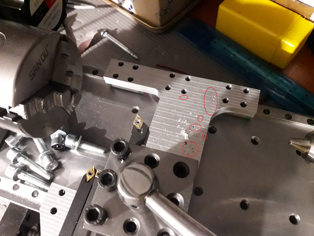

Смотря, что считать успешной. Для шкива сойдет и с порами в палец толщиной. Насмотревшись только роликов, ничего путного не выйдет. Только методом проб и ошибок, миллион всяких нюансов и хитростей. Я себе для станочков отливал плиты и для заготовок для дальнейшей фрезеровки разных деталей. Сырье - с приемки цветмета, покупал алюминиевые рычаги подвесок Аудиков. ГБЦ и диски крайне не советую, они грязные, много шлака/грязи и состав плохой.гражданинъ писал(а): ↑ В ютубе полно роликов успешной переплавки лома (ГБЦ и т д ) в плиты и "блины" хорошего качества ,не пористые и весьма приличных размеров
Как ни лей, поры в верхней части все равно присутствуют, большие/мелкие, но присутствуют

Занимаюсь плавкой алюминия порядка 3-4 лет. Нюансов воз и тележка. Скажем так, температура расплавленного алюминия в тигле с разницей всего лишь в 50 градусов (недогрет/перегрет), либо изначально нагретая форма с разницей в 50 градусов, дают совершенно разные по структуре и качеству дальнейшие фрезерованные изделия (скажем, одно будет мутное и выглядеть как сделанное из 6061, другое блестящее как из авиационного 7075). Это вам не пивные банки в консервной банке расплавить на кострегражданинъ писал(а): ↑ а соблюсти всю технологию по люминю не вижу препятствий
Для какого нибудь ременного шкива сверлильного станка (как во всех роликах Ютуба) сойдет и пористая болванка. А если хочется получить изделие как из плиты внешне не уступающей заводской, то придется крепко постараться.

Лил себе ал много раз, нифига не пористый. Во первых добавление различных добавок NaCl+KCl. В России есть конторы которые продают готовые флюсы ввиде таблеток. Перед использованием добавок, их нужно прокалить чтобы выпарить воду. Соли добавляются в зависимости насколько грязный Ал идет в переплавку. Самое главное это не просто добавить соли, а чтобы они расплавились. А эти соли плавятся около 800град. Когда соли расплавляются, они всплывают в виде "жирной" пленки. Перемешиваешь это все, и тут же весь шлам всплывает на верх Многие просто добавляют соли, соду и они у них не расплавляются и не работают. Соли помогают избавиться от шлама в отливках.
Поры образуются из-за газации металла. Когда метал расплавляется, он втягивает в себя газы с атмосферы. При остывании металла, кол-во растворенных газов уменьшается. то есть газы начинают выходить. Для этого и делают газопроницаемые формы или льют по ЛГМ с вакуумом. Лить металл в форму сразу нельзя, нужно чтобы немного остыл в тигле. Многие льют Ал когда он аж красный градусов 800-900. И температуру никто не измеряет.
Так же если форма "мокрая" будет газить и будут поры.

Не все люмини одинаково полезны. Есть сплавы для литья в песок, есть сплавы для тонкостенных отливок в кокиль, есть деформируемые сплавы для литья изначально не предназначенные. От того, что попадётся, от того и результат зависит - когда отлично, когда на жидкую троечку. Если возьмёте люминь для тонкостенного кокильного литья и зальёте в большую песчаную форму, прочность будет хорошая, но в середине будет большая раковина. Формы никогда не грел и не собираюсь, но сушил в сушильном шкафу хорошо. Чем холоднее форма, тем быстрей охлаждение и тем мельче кристаллы и больше прочность.
Поры обычно из-за термической усадки - для одних сплавов характерны усадочные раковины - для других - усадочная пористость. Газы обычно выделяются из самой формы. Единственный случай, когда наблюдал выделение газов при литье - выделение маленьких пузырьков кислорода при литье чистого серебра. Из люминя, бронзы , латуни, олова и свинца при затвердевании ничего отродясь не булькало.Кокили (металлические формы) газов не выделяют и не пропускают и ничего, как-то в них льют.
