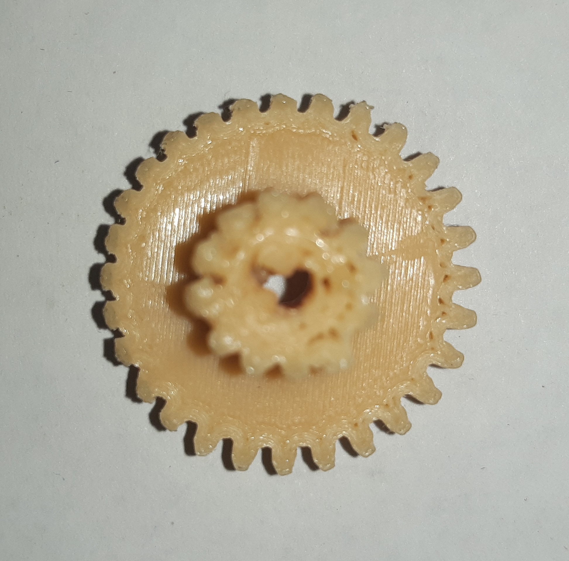

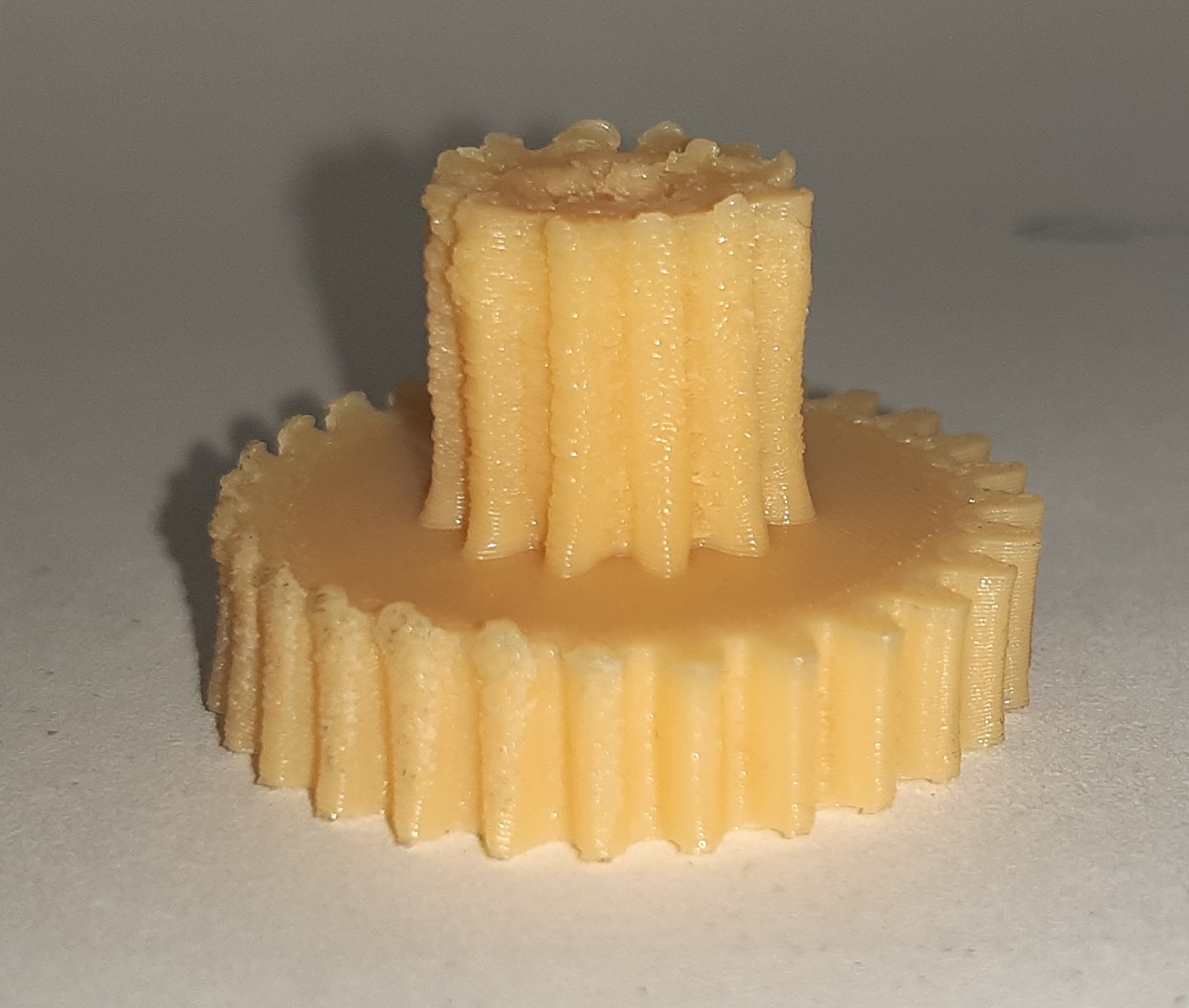

Принтер - стандартная прюша. Начал портить мелкие модели при подтягивании головки к моторам, т.е. с правой дальней стороны.
Ремни нормальные, натяг менял, рама затянута. От положения на столике не зависит. На больших моделях проблема не заметна.
Кто-нибудь сталкивался с подобной проблемой?

Проверь, может провода переломились у головы или боуден клинит подачу...

Не уверен. Если б боуден, то застревание было б в произвольных местах. Или зависело от расположения модели. Если б мотор, то и в других частях и на других деталях проявлялось. Мне кажется проблема именно с натяжением ремней. Но как точно их натянуть... Или... проверю ка крепление шестерён опозитных.

Очень похоже на недостаточный обдув.
Если печатается без обдува, то уменьшать скорость печати.

Натяжение ремней тоже будет сказываться на всем ходе каретки по соответствующей оси. Больше всего реально похоже на недостаток обдува - задранные края модели об этом прям таки кричат.
