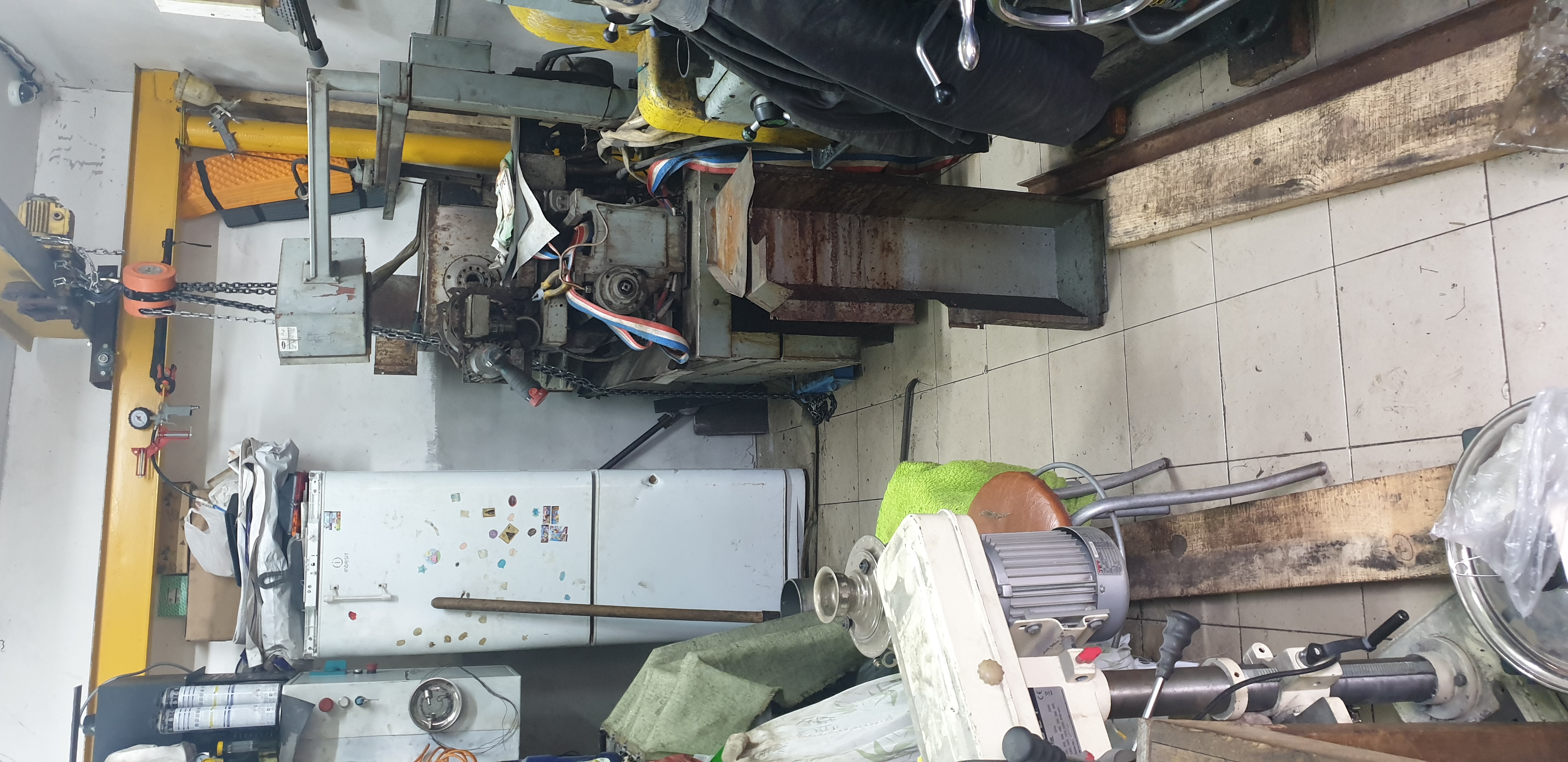

Вот мой новый трудяга!) :freak_in_action:

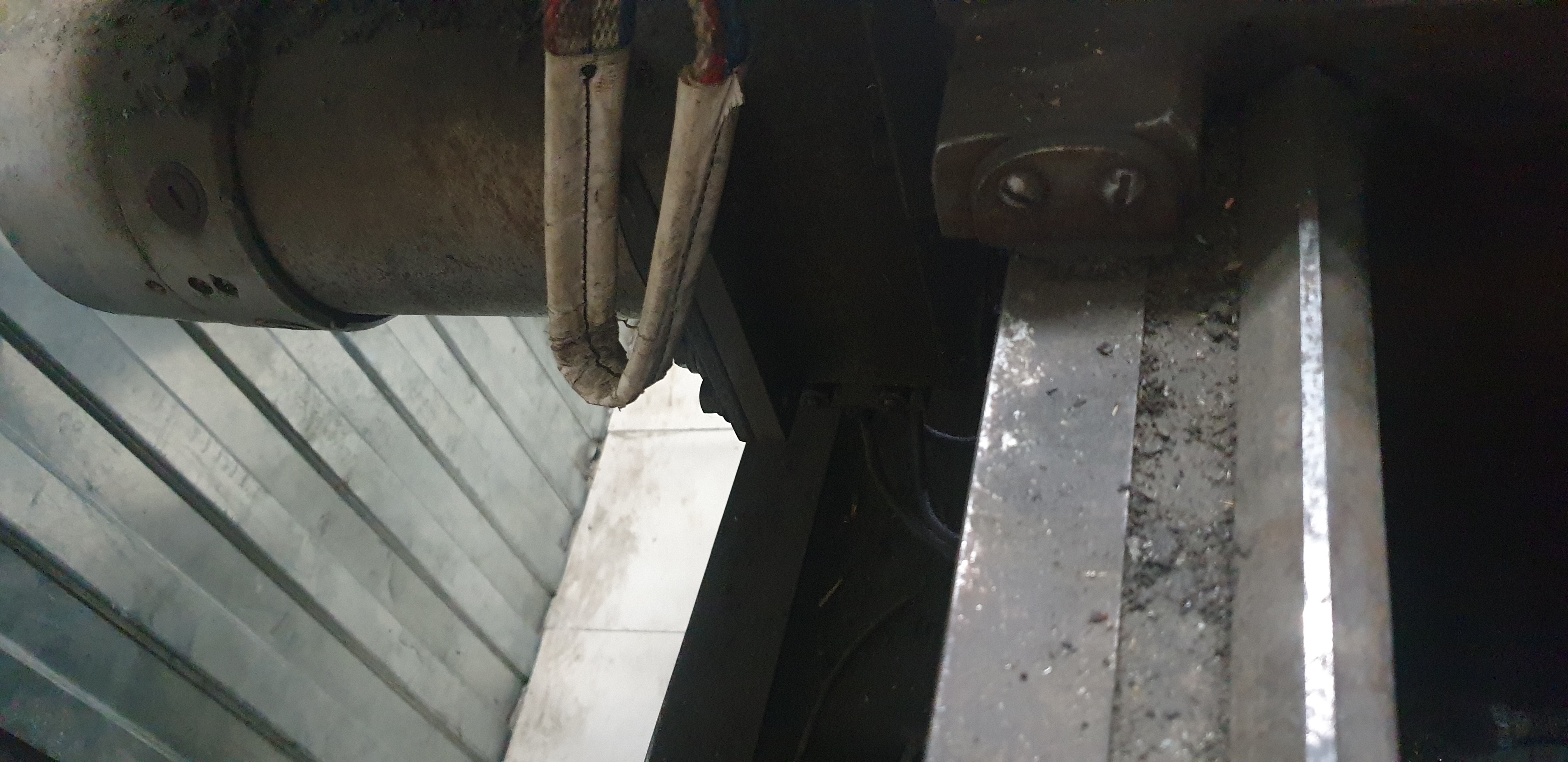

Револьверка болтается как в ведре когда открыта. (6064 просмотра) <a class='original' href='./download/file.php?id=203077&mode=view' target=_blank>Загрузить оригинал (7.15 МБ)</a>

мда, состояние конечно так се. ШВП ващпе под вопросом...
Похоже из первых серий. Вообще там должна быть передача на ШВП на зубчатом ремне - иначе может проскальзывать.
Револьверка на отпущенном диске и должна болтаться, там же вращение происходит.
У меня есть альбомы, но не помню чтобы там были подшипники.
Я на первое время на штатных моторах работал, заменив стойку и все драйвера.

ex71 писал(а): Вообще там должна быть передача на ШВП на зубчатом ремне
Удивительно, но стоит три клиновых ремня 0 профиля)
Иван мой сосед, так что тоже буду немного участвовать в процессе
В живую смотрится нормально он) грязью зарос просто. Сейчас отмоет и посмотрим.
Родной электрики нет. Так что все на замену. В оригинале стоит мотор на 5Нм по Z
будет ставить 400 ватт с редукцией ремешком 1/4. Шаг винта 8мм, так что скорость в итоге получится около 5 м/мин. Момент при этом не пострадает. На Х надо смотреть какой шкив максимально влезет.

Очень полезно! Вопрос? Как и на сколько она болтается? Потому, что у меня на 7-15 мм болтается! Даже сальник, он же манжета диформируется! Это норма?
