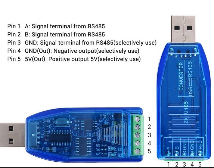

"Свисток" USB-RS485 использую такой (ZK-U485):
2.JPG (2662 просмотра) <a class='original' href='./download/file.php?id=202906&sid=c4ad8417608165cca78f02271471ddfe&mode=view' target=_blank>Загрузить оригинал (73.02 КБ)</a>
В Win10 определился как USB-SERIAL CH340 (COM*). Драйвера скачал вот эти: driver_ch340_341_arduino.exe Раз свисток определился сам может драйвера и не нужны были, но решил перестраховаться и установить.
Далее все просто. От вешнего блока питания даём для N4AIAO4 12В, а RS-485 соединяем А-А, В-В. Тут все просто. Терминальный резистор не использую ибо провода короткие. Меньше 50см.

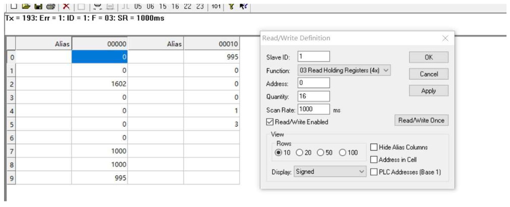

Modbus Poll настраиваем как указано в документации к плате, и после подключения видим, что довольно часто пробегает ошибка CHECKSUM ERROR. Какие я только настройки не менял, какой я только битрейд не ставил - все ровно. Ошибка появлялась совершенно рандомно и довольно часто. Светодиод на свистке тоже вел себя как-то странно. Светил в 50% от номинала и часто мигал. И тут в сети нахожу вот такую картинку:
3.png (2662 просмотра) <a class='original' href='./download/file.php?id=202907&sid=c4ad8417608165cca78f02271471ddfe&mode=view' target=_blank>Загрузить оригинал (17.72 КБ)</a>
Соединяю GND RS-485 на свистке и GND на плате N4AIAO4, и вуаля! Пакеты стали отправляться/получаться стабильно и без ошибок. Светодиод на свисте мигает ровно каждую отправку пакета и в полную яркость. Ошибка ушла. Напряжение севшей батарейки АА платка измерила правильно: 1,22В

2022-04-20_202859.jpg (2566 просмотров) <a class='original' href='./download/file.php?id=202960&sid=c4ad8417608165cca78f02271471ddfe&mode=view' target=_blank>Загрузить оригинал (58.28 КБ)</a>
И после всех манипуляций в HAL видим данные с нашей N4AIAO4. 123 - это 1,23В батарейка подключена к пинам 0-5V<->GND
