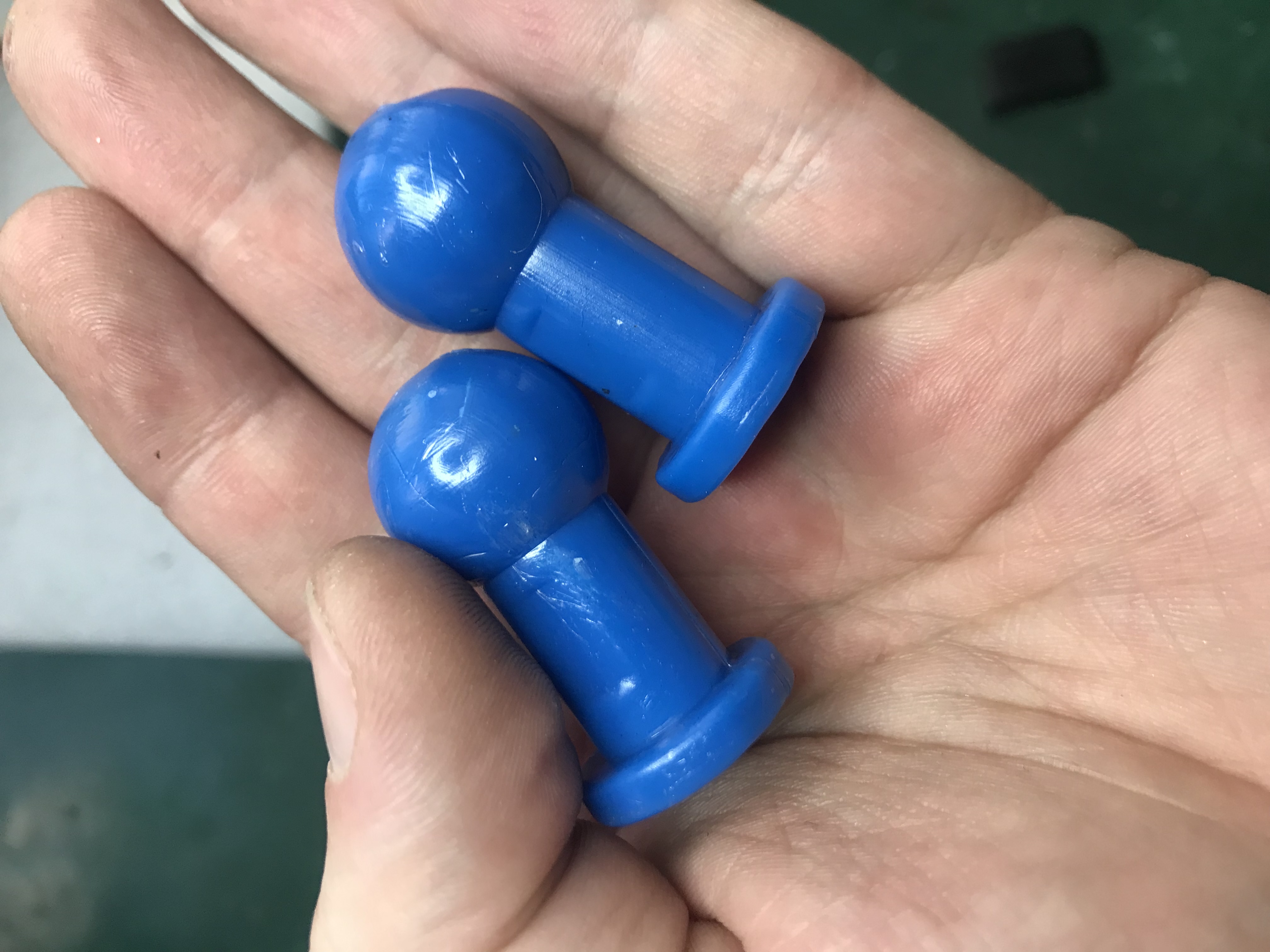

Добрый день всем, прошу помощи так как пока новичок в вопросе powermill.
Проблема вот в чем, создал программу обработки для пресс формы при симуляции все в норме все красиво. Но в реале обработка шарообразного участка сферической фрезой не даёт нормального круга, все остальное в норме и в размере ((
Могу сбросить программу целиком или сделать фото настроек.
P.S при этом в artcam с шариком проблем не было при создании УП

antonkopa писал(а): Но в реале обработка шарообразного участка сферической фрезой не даёт нормального круга
Дешёвые фрезы могут быть плохо профилированы (кончик не идеальная сфера)...

Попробую меньшей фрезой, на фото видна проблема

antonkopa писал(а): фото видна проблема
А причём тут меньшая фреза? Больше похоже на то, что у вас припуск неправильно задан либо что-то с точностью просчёта траектории накручено. Это ж риски от чернового прохода или как?
Припуск чистового прохода выставлен в ноль, помимо рисок верхняя часть вообще как волнами получилась. И это при разных настройках. В PowerMill симуляции этого нет в траектории mach3 тоже.
Да, и по остальным зонам модели подобного нет и все размеры в пределах 5 соток

Чего нет-то? Можно же открыть какой-нить просмотрщик г-кода(например, NC corrector http://www.nc-corrector.inf.ua/index.htm ) и посмотреть реальные координаты точек, что они совпадают с тем что должно быть или не совпадают, лежат в одной поверхности или плавают, а так получается "вижу/не вижу" :wik:
Если у вас черновой проход без припуска на дальнейшую обработку был сделан со стандартной точностью просчёта траектории 0.1мм, то траектория и будет болтаться на эту десятку в любую сторону, например, в модель.

Я просматривал траектории в просмоторщиках, траектории совпадают и не плавают. Про это и написал, припуск черновой был 0.1 на чистовой естественно в 0
Но мысль понял, на неделе сделаю тестовый прогон с меньшей фрезой и с более чательным контроллер по глубине.

чтоб было чётко посчитано, надо точность траектории ставить 0.002
Ну и закатывать сферу меньшей фрезой раза в 2 чем диаметр сферы, чтоб не отгибало ничего.
