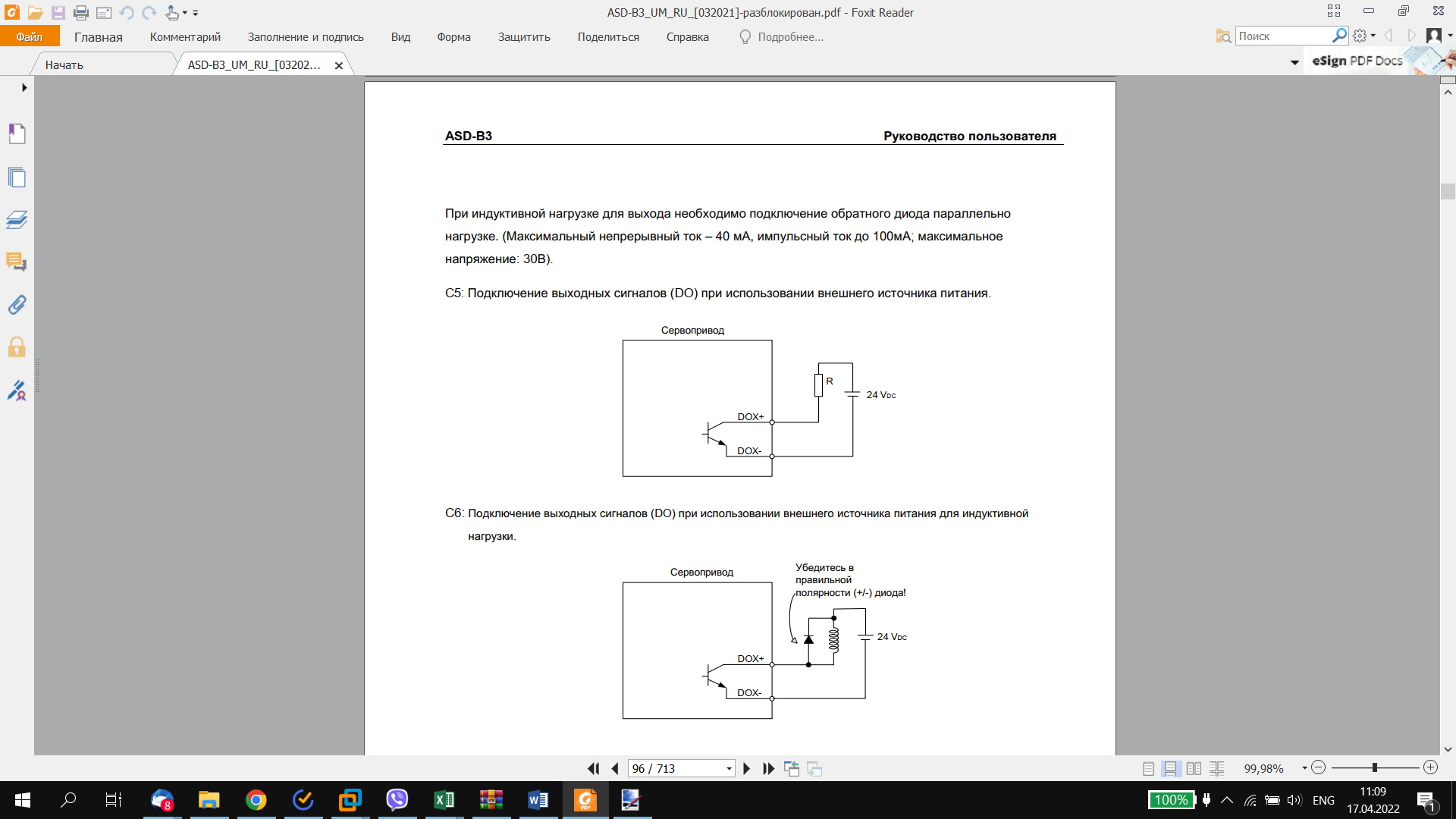

2. Если использую общий минус для входов к Mesa 7I96, смогу ли подключить выход сервопривода (по схеме C5 на картинке) к входу Mesa?
IO2.jpg (5158 просмотров) <a class='original' href='./download/file.php?id=202922&sid=ddc1682036cb2fe10e3de3faa44c1325&mode=view' target=_blank>Загрузить оригинал (240.5 КБ)</a>
На схеме изображен выход сервопривода который планирую подключить к входу Mesa 7I96 на прямую, с использованием внешнего источника 24 вольт.

tpolimer2000 писал(а): 2. Если использую общий минус для входов к Mesa 7I96, смогу ли подключить выход сервопривода (по схеме C5 на картинке) к входу Mesa?
Можно. +24в подается на DOX+, а с DOX- идет на вход месы.

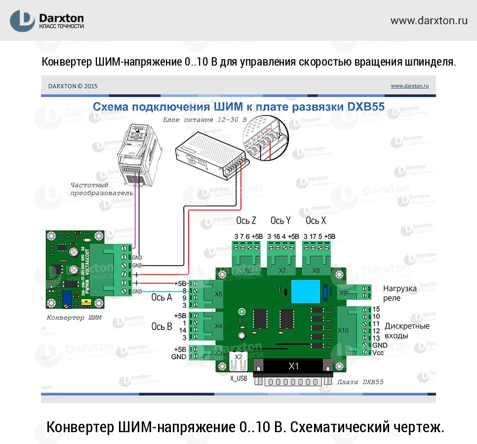

Благодаря xenon-alien разобрался с входами\выходами, все в соответствии с его описанием.
Подключил серводрайвер шпинделя к плате Mesa (на пин STEP4+ платы Mesa 7i96, если не ошибаюсь, говорю по памяти), через конвертор ШИМ в напряжение 0-10V. Сохраню описание данного конвертера тут, чтобы не потерялся.
Этот модуль работает на частоте 1-3Khz, а вот разрешающая способность всего 0,1В, что не очень хорошо. У меня скорость мотора 2000об/минуту, использую повышающий редуктор 1 к 2, с учетом разрешающей способности (представим ее линейной), шаг равен 20об/минуту на моторе и 40об/минуту на шпинделе.
Из настроек изменил только частоту pwmgen в файле hal, на 1500.
setp hm2_7i96.0.pwmgen.pwm_frequency 1500
Увы скорость не соответствует той которая задается, не знаю с чем это связано, еще интересно, что при изменении частоты меняется скорость, что не совсем понимаю почему. Еще буду разбираться.
Подключил внешние сигналы энкодера шпинделя (сервопривод Delta B2) к плате Mesa. Выходы энкодера (A,B,Z) с сервопривода Delta B2 и Delta B3 имеют 5В логику. Само подключение элементарно ENCA+ на OA, ENCA- на /OA, ENCB+ на OB, ENCB- на /OB. Настройку кол-во выходных импульсов энкодера на оборот сервопривода оставил по умолчанию 2500 импульсов. В настройках файла ini, раздел [SPINDLE_0] установил значения с учетом повышающей редукции на шпинделе 1 к 2.
ENCODER_SCALE = 5000.0
Так же разбираюсь с встроенной возможностью сервопривода возврата в 0 по Z метке. В качестве датчика, который будет запускать поиск Z метки стал индуктивный датчик LJ8A3-2-Z/AX с повторяемостью около 0,2мм.
Работы еще очень много, к тому же вылазят ошибки выбора комплектующих и т.д.
PWM_0_10V_DXB55.jpg (4945 просмотров) <a class='original' href='./download/file.php?id=203196&sid=ddc1682036cb2fe10e3de3faa44c1325&mode=view' target=_blank>Загрузить оригинал (404.29 КБ)</a>
PWM_0_10V.pdf
(1007.92 КБ) 292 скачивания

tpolimer2000 писал(а): через конвертор ШИМ в напряжение 0-10V
В некоторых ПЧ есть настройка использовать 0-10в так и 0-5в. (но это на свой страх и риск - на прямую, без конвертера)

xenon-alien писал(а): В некоторых ПЧ есть настройка использовать 0-10в так и 0-5в. (но это на свой страх и риск - на прямую, без конвертера)
Не совсем понял, речь о выходном сигнале конвертера ШИМ?

А не ошибся ли я используя pwmgen, затем конвертер из ШИМ в аналоговый сигнал 0-10B для управления шпинделем, может лучше использовать stepgen раз у меня сервопривод на шпинделе. В теории с stepgen должен получить более точную установку скорости и т.д.
Вопрос как вернуть stepgen на 4 канале, видимо нужно заливать прошивку в 7i96 с помощью mesaflash, но какую прошивку, предполагаю, что 7i96d.bit но не уверен. Какую прошивку нужно залить, чтобы вернуть стандартные настройки 7i96?
Re: Maho 400p фрезерный станок по металлу (400x250x375)
tpolimer2000 писал(а): Не совсем понял, речь о выходном сигнале конвертера ШИМ?
0-5в можно настроить на аналоговый вход в ПЧ. И при 5в будет 400Гц(50Гц), а при нуле - ноль. И тогда можно напрямую с платы, без конвертера.
Если это не ПЧ (преобразователь частотный), то можно было оставить и на степген 4 настраивать шпиндель. (у меня так на токарном.) Конфигуратор справляется без дополнительных манипуляций.
Если нет поворотной оси, то можно и на третий степген настроить шпиндель. Хотите на 4-й, то нужно прошивать. Не помню как родная прошивка обозначается. Но похоже, что это она и есть - 7i96d.bit. Но нужно уточнить.

xenon-alien писал(а): 0-5в можно настроить на аналоговый вход в ПЧ. И при 5в будет 400Гц(50Гц), а при нуле - ноль. И тогда можно напрямую с платы, без конвертера.
ПЧ (преобразователь частоты), теперь понятно. Хотите сказать, что некоторые ПЧ могут понимать ШИМ? Так как на Mesa 7i96 нет аналогово выхода или речь шла о простом фильтре (электронной схеме), который преобразовывает сигнал ШИМ в 0-5В?
xenon-alien писал(а): Если это не ПЧ (преобразователь частотный), то можно было оставить и на степген 4 настраивать шпиндель. (у меня так на токарном.) Конфигуратор справляется без дополнительных манипуляций.
У меня обычный сервопривод, поэтому буду подключать на stepgen 4, так как планирую 4-ую ось. То что конфигуратор справляется сам, только плюс, пока не до конца разобрался с LinuxCnc.

tpolimer2000 писал(а): Хотите сказать, что некоторые ПЧ могут понимать ШИМ?
Вы чисто для интереса ткните мултиметром (только осторожно) в режиме измерения напряжения. Чёрный щуп на землю, а красный на ШИМ.
Полюбуйтесь результатом изменяя обороты.
но проще так... На выходе видим 0-5В, почти аналог. По этому некоторые ПЧ, даже на 0-10в могут воспринимать 0-5в, только ему нужно дать понять, что 5в это уже потолок.
https://youtu.be/i6wO_pgAIuI

xenon-alien писал(а): Вы чисто для интереса ткните мултиметром (только осторожно) в режиме измерения напряжения. Чёрный щуп на землю, а красный на ШИМ.
Спасибо, не знал, надо будет попробовать. Для данного станка не актуально, но для токарного в самый раз.
